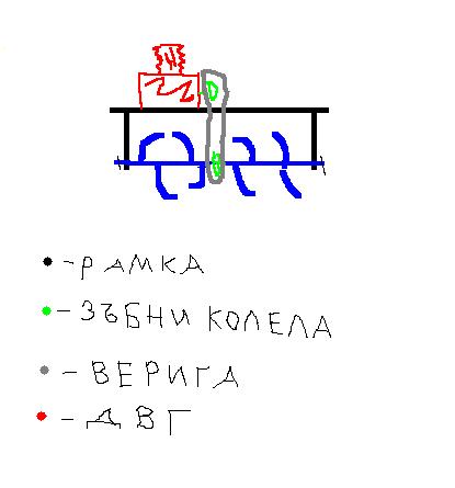

здравейте искам да ве попитам дали мога да направя малка фреза с двигател от симсон понеже имам не много голяма градина и не ми се дава пари за истинска
валкиса - специалист
Напълно е възможно.
estorm - специалист
А за охлаждането какво се предвижда?
kristi78 - специалист
не голям вентилатор от компютър закрепен към цилиндъра и захранван от тока за фара
iivanov - майстор
Проекта ми се струва все по-шантав,но ще продължавам да чета.
Horhe - напреднал
Двигателя ясно, а механичната част на фрезата как ще се изпълни - казвам това защото преди доста години баща ми прави такава гимнастика - тогава нямаше да се продават - във вестник "Направи си сам" имаше подробна схема-чертеж и той го направи по него, но ползва струг, фреза - абе цял металообработващ цех - стана супер, само двигателя не е подходящ - той сложи от балканче - страшно загряваше, трябваше да "кара" само на 1-ва - иначе нямаше удържане и накрая като станаха по-разпространени си купи истинска фреза. Мое мнение е, че по-добре ще е да се купи нещо готово втора употреба.
ами чесно казано още търся двигател но до няколко дни ще намеря
а за механичната част ще е така една дебела ламарина отгоре двигателя ще му махна страничния капак от към веригата за да може веригата да се спуска на долу ще пробия дупка в ламарината за да минава веригата на долу от долната страна на ламарината ще има заварени две железа в тях ще има дупка и ще минава оста на оста ще са заварени криви пръчки за орането а в средата на оста ще има зъбно колело свързано с двигателя . после ще обясна по подробно и ще направя схема

ето я и схемата
фр jpeg.JPG (16.53 KиБ) Видяна 6747 пъти
