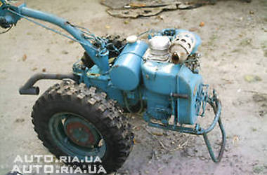

Имам руски мотоблок,но с допълнително трето колело, правеха ги навремето в Русе в Малки трактори...
Не можах да намеря снимка , но иначе мотоблока е това-
От нов трактора има проблем със скоростите, но с течение на времето проблема се задълбочи и сега е много трудно да се задържи скорост...изключват..
Рових доста из руските сайтове,но не успях да намеря решение на проблема, има доста написано,но ми се струва,че аз няма да мога да се справя...трябва да се разпилее всичко и да се смени каквото е износено....
Обаче от всичкото ровене....един русин се осмели да каже,че това им е заводски проблем и .....
Та, има ли някой от вас такава мъка в двора си и ако някой е успял да се сбори, да каже как..
Лошото е,че в Русе, завод Малки Трактори не съществува,а сервиз до сега не съм успял да открия и не знам какво да го правя този трактор..

Аз си свалих една книжка за този мотоблок, в нея има подробна схема на скоростната кутия..
зъбчатките са постоянно зацепени,а зацепването на зъбчатка към вал става със съчми....като при" балканчето"
http://www.dm-st.ru/files/manual_mtz_05.pdf
На 15 страница има схема на скоростната кутия, на схемата в дясно, фиксиращата рейка....съмнява ме,че проблема ще е в там, но не знам дали ще може да се стигне до фиксатора без да разглобя цялата кутия, от двете страни има люкове и мисля,че десния затваря и фиксатора..
Идеята ми беше дали някой е ровил там и как става номера, защото ме съмнява,че или няма съчма или се е скапала ..

Имаш хубава машина не се изумявай да продаваш.Според мен проблема е в пружината на фиксиращата сачма.Според симптоматиката,която описваш вероятно е омекнала.Предлагам да махнеш сервизните люкове и да видим до какво има достъп.Предполагам, че следващата стъпка(и може би последна)ще е махане на горния капак с джаджите за управление на ск кутия и диференциал.

Иво, Приятелю, излезе абсолютно прав!!!
Днес се престраших и му изкарах карантиите на трактора..
Развих страничния люк, който затваря и пружината на фиксатора, извадих пружината и съчмата...изглеждаха перфектно, пръта на който са нарезите за фиксатора също нямаха следи от износване.....
Пружината излиза от отвора към 5 мм, твърда е, но ми се стори,че е малко натяга и... подложих едно болтче 5мм,но с глава с вътрешен шестограм...
Направих нова гарнитура и ...изпитанието мина перфектно, за сега без товар, но вече всички скорости ги има и не изключват...
Ако излезе от това само...ще е велика работа и като си помисля,че 20г си имаме ядове от една пружинка......
