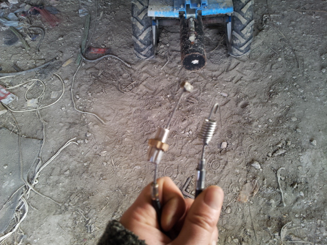

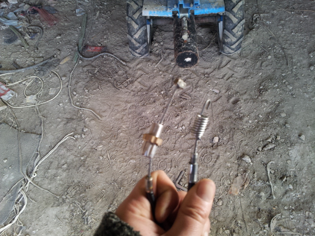

На невата и се скъса жилото на разблокировкатаПопитах при търговеца,откъдето я взех и там ми предложиха не съвсем същото жило(трябват доработки)на цена от 32 лв,щот било с ръкохватката.Теглих им една наум и се захванах с проблема.Купих метална проволка за стотинки метъра и го вкарах на мястото на старото жило.Където се захваща за ръкохватката плеснах с големия чук една гайка и я изпилих до нужните размери.Ако размерите са по-големи може гайката да се потопи във вана с олово и да се направи необх размер.На другия край може да се направи клуп фиксиран с гайка или както е при мен пъпка държаща пружина.

iivanov - майстор
А ето и самоделното жило.

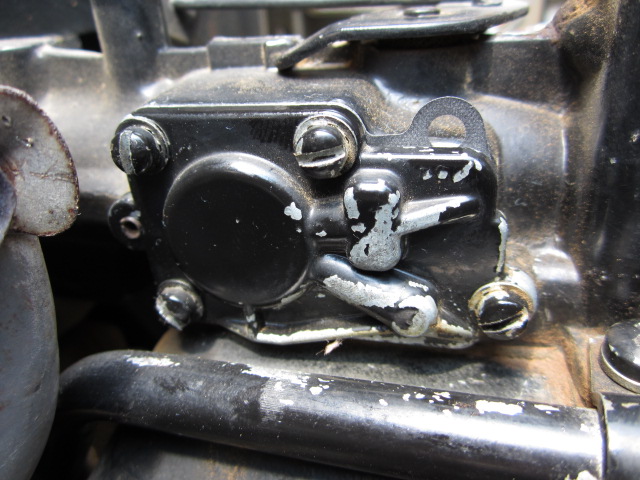

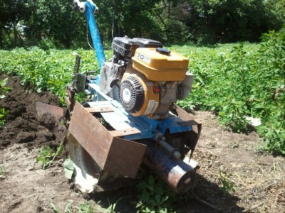

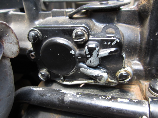

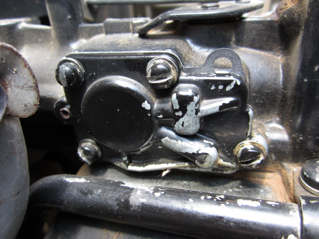

...малко да освежа темата...накратко двигатела е 'Briggs&Stratton'-5к.см монтиран на фреза 'Болгар' МБ5...по-долу съм дал снимки на смяна мембраната подаваща гориво от резервоара в карбуратора...първи признаци за износването и са:трудно или невъзможно първоначално 'палене' на двигатела(временно проблема се решава с наливане на малко бензин през отвора на свеща)...впоследствие при мен дв-ла започна да работи по-неравномерно,да припушва тъмен дим макар да не гори масло(богата смес)...повишен разход на гориво особено ако резервоара се напълни до горе...самата смяна на мембраната е елементарна и не изисква особени умения и специални инструменти...

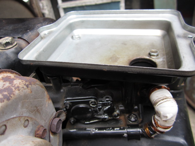

...за поголямо удобство при работа филтърната кутия може да се свали...държи се с 3 винта за карбуратора...

Canon 003.jpg ...развиват се с отвертка четирите винта и се сваля капачето...при мен беше залепнало и се наложи леко да го почукна с отвертката...

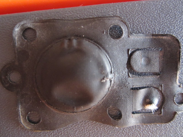

сваля се старата мембрана...

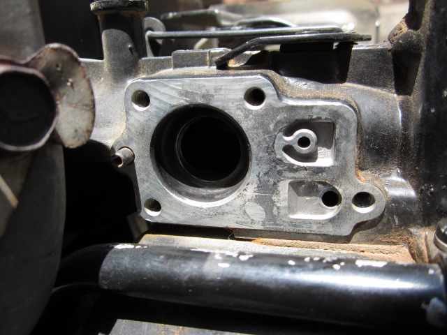

обръщам внимание,че зад мембраната ,в големия отвор който се вижда на карбуратора има пружинка и опорна шайба...да се внимава при вадене на мембраната да не изпаднат...
Canon 005.jpg (115.9 KиБ) Видяна 6214 пъти
Canon 003.jpg ...при монтажа на новата мембрана,за да фиксирам пружинката и шайбата към тялото на карбуратора използвах малко грес...

На МБ5 проблема с жилата съм го решил много отдавна/когато имаше м-л/. CrНi тел ф 1,2-1,5 мм и метална част от лустерклема 2,5 кв.мм. телта минава през бронята и завършва с обръщане в частите от л.клемата. Със запас за хо. От щатната проволка има малък участък към планките с ролките натискащи ремъците. Края на проволката е заните с медна парченце тръба. При авария на мястом сменям само телта със запас от ЗѝИП а за 5 мин.
