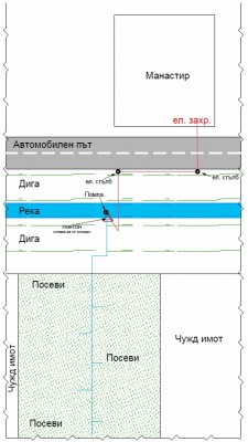

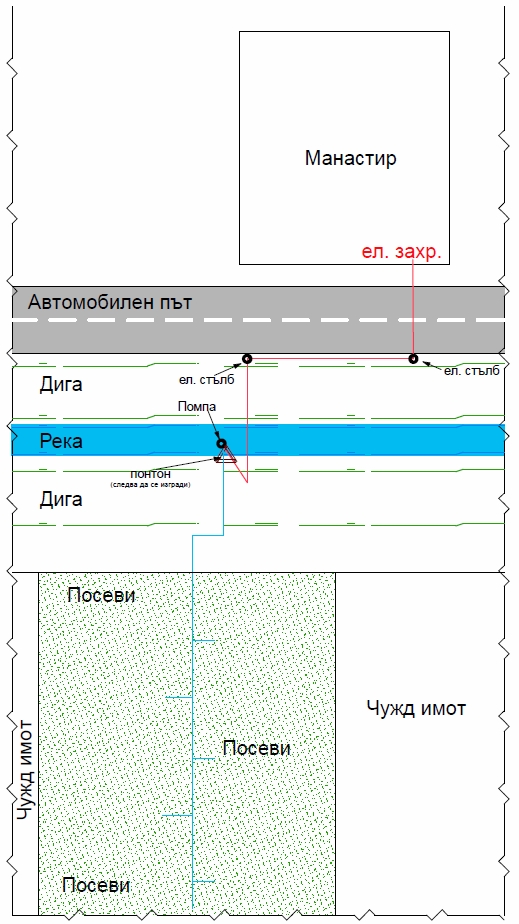

Принципно рекичката не просто не е в имота, ами е от другата страна на пътя. (писах 2 абзаца с обяснение, но мисля че това ще е по-ясно)
Shema.jpg Съвсем схематично, дори и не е в мащаб.
Такава ми е идеята за момента. Съответно помпата ще се демонтира и монтира при всяко поливане - няма как в България сме :(.
Ще има бързи връзки на маркучите и т.н. - ОК
Ще се направи нещо наподобяващо понтонче, да може да се спуска оттам помпата и да се завързва.
Токът е сложен за закарване до мястото но... терен к'во да правиш.

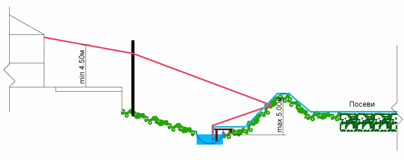

Сега ще се опитам да драсна едно бързо силуетче...
Идеята ми би била осъществима дори и с центробежна помпа, която да я слагат на понтончето и да връзват 2 маркуча и един щепсел.
Какво ме притеснява - не се ли тормозят тези помпи, докато засмучат водата на старта? Ами боклуците?
Иначе ги гледах тези филтърчета като това от показаната картинка. Би било удобно - то си стои в реката (чак пък него няма да го крадат, я) и излиза на понтона с бърза връзка. Не е проблем да се хване за гредата на понтона от страната обратна на течението, така няма да я отнесе някой плуващ дънер например. Но, пак ме съмнява - дават ги тези помпи "за чиста вода". Колкото и да е ще има разни примеси на тиня да речем, която в процеса на работа би те налепила по перката/турбината вътре в помпата...
Същото нещо би изглеждало така:

Ами дернажните имат по-голям дебит за сметка на напора. А мястото като го видях сега е кофти.
Каквото и да оставиш ще изчезне.Не забравяй че този смукател е месингов. :cool:
Пък и от изсушени овчи барабонки да е пресован, пак ще го откраднат. Значи ако искаш да има
постоянна тръба ще трябва да се вкопава в земята и дигата тръба от PVC. Май почвам да клоня към
дренажна помпа и маркуч, дето да си го прибират. Забиваш им само един един кол с куки дето да закачат помпата.
Може да я вързват и за понтона. Може на самия понтон да монтираш нещо като тръба от арматурна мрежа
в което да поставят помпата. Хем няма да я удрят разни предмети а и водата няма да я отнася.
С другите помпи и тия бързи връзки ще е проблем особено на смукателната част. Една дупчица като игла на спринцовка
и вода няма да има. Те бързи, бързи ама не са за всекидневно разглобяване. Ако все пак решиш да е центробежна на
смукателната страна им сложи едно парче армиран маркуч с необходимата дължина и на него смукателя. Просто като
прибират помпата - заедно с маркуча и смукателя.Като я слагат на понтончето само потопяват хобота. :-D
