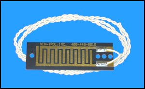

За сензора за дъжд - еми един таймер 555 вързан на мултивибратор а прекъсвача, който ще "пуска" таймера на практика ще бъде експериментална платка с направени писти на осморка. Падне ли капка ще затвори веригата, което на практика е равносилно на натискане на бутон ...
За по-мързеливите или тези които не са наясно какво правят има готови релета време и на мястото на копчето трябва само да се измайстори такъв прекъсвач/сензор.
Не е необходимо да е толкова красив ... Отделно ще че го набутате в някакъв съд и в началото ще си играете с това на какво разстояние от дъното да стои. На практика ще го настройвате. Друг момент е съдът колко да е висок. Реално така работят и заводските сензори за дъжд но са направени с приятен външен вид.
