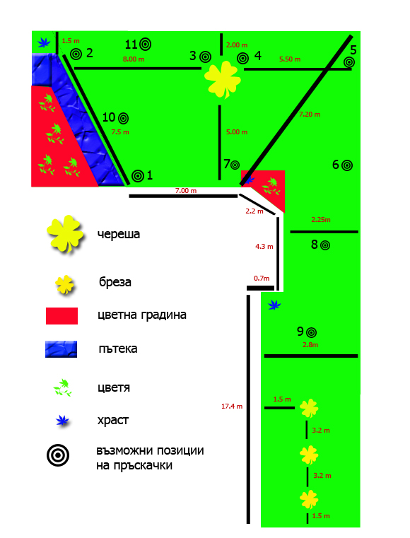

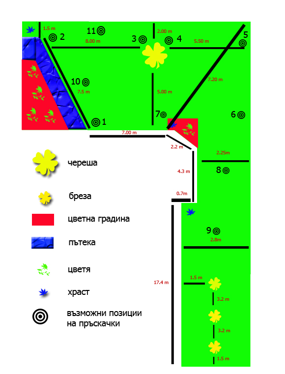

имам доста сериозен проблем с това какво да напоявам градинката си, която е с доста неправилна форма.
Бях се спрял на Gardena AquaContour automatic.
После почнах да чета за Hunter MPRotator.
Излезе, че ценово е на кантар, като функционалност нямам отговор.
С какво разполагам до момента:
затръбяване на 1/2' PE(20);- целите трасета
програматор NODE 600
ел. клапани 4 брой.
дебит литри в минута 21.4
m3/h = 1.2856
източник водопровод идващ на 1/2"

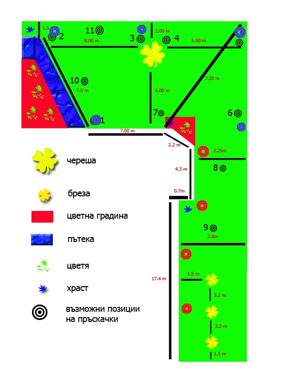

Терен виж картинката. На нея освен размери съм си и сложил и номерация на евентуални места за MPRotator.
Моля за съвет, кое да избера, Gardena AquaContour automatic или Hunter MPRotator.
Малки за бележки затова, което съм чел за MProtator и Gardena AContour.
При MPRotatora не е необходимо кръговете на напояване да се припокриват - вярно ли е. По характеристики на Хънтър, напояването е равномерно, т.е. не е необходимо да има препокриване.
При Гардена така и не разбрах, може ли това устройство да изтрива програма, както и да се променя някоя от зоните на поливане.(Изчетох целия мануал, такава информация няма).
Някой използвал ли е лентовите дюзи на MPRotator, аз имам няколко места на които трябва да сложа такива пръскачки.

Някакси така ако може.
Препоръчително е да се припокриват разпръсквачите, независимо от вида им. Все пак при МП-тата можеш леко да избягаш. Тези в синьо са MP3000, тези в червено MP1000. Като ги купуваш трябва да имаш предвид, че са в няколко модела в зависимост от регулирането на радиуса. От 90* до 210*, от 210*до 270* и фиксиран 360*.
Разпръсквачите с правоъгълно покритие ще свършат работа, но задължително да се припокриват.
Успех.
а за гарденските пародии добре си решил да не ги ползваш. Не може разпръсквач да няма таблица с разхода на вода и изискуемото налягане за работа.

При този дебит едва ли други дюзи освен МП ротаторите ще свършат работа. Проекта на колегата за поливната система ще свърши работа, макар и да е добре да се добавят още 2 - 3 разпръсквача с дюза МП 1000.

6.Схемата дето си постнал...меко казано е зле
7.Ако искаш изпрати ми на мейла скицата с вида на помпата и мерките и дърветата и храстите ,ще се опитам да ти помогна

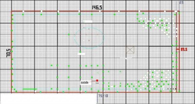

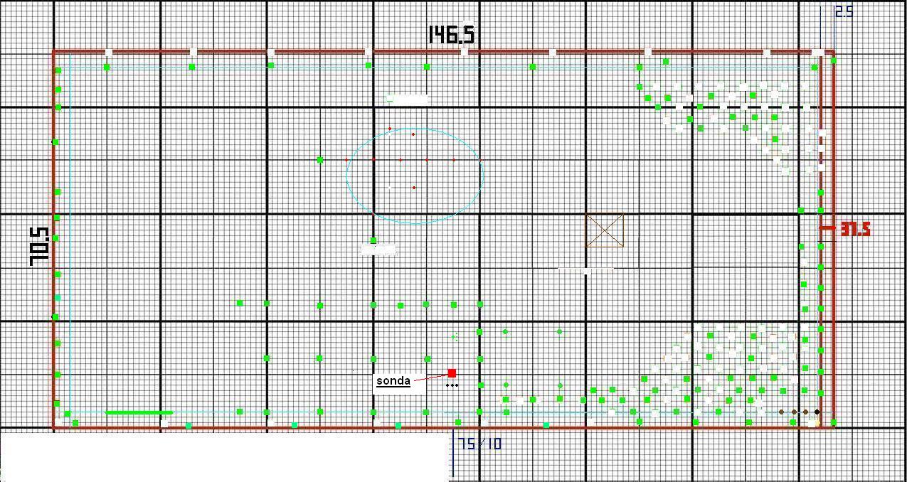

А мога ли и аз да попитам за съвет?
Имам 10 декара парцел които поливам със бензинова помпа 2 цола от сонда. Размера на парцела е 147 X 70 метра, няма ток и е неохраняем. Досега поливах като пълна бидони с вода и после с кофи разнасям из парцела, но дръвчетата станаха много и е доста неудобно и трудоемко. Пробвах с пожарникарски маркучи да докарам водата до дръвчетата, но е още по неудобно. Кажете ми каква поливна система да направя?
