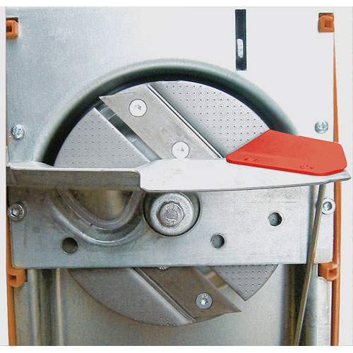

В продължение на темата за компостирането: Ясно е че по-дребните частици по-бързо се превръщат в компост. В тази връзка таман се бях навил да си взема дробилка за клони и едни познати ме разколебаха. Според тях режещата система (виж снимката) не е подходяща и вместо да нареже отпадъците (стръкове и листа на растения от типа на домати, пипер и т.н.) ще ги усуче върху оста и ще се задръсти.
Какво мислите по въпроса - дали са прави?
В едно балканско село преди време видях една архаична машина за нарязване на трева за храна за животни, като режещия механизъм беше нещо от типа на режещия механизъм на тази косачка http://www.dvorche.com/wp-content/uploads/reelmower.jpg . Разбира се там имаше улей по който трева, моркови, зелки и други подобни се подаваха към този механизъм.
Дали нещо подобно няма да е по-подходящо? Някой виждал ли е дробилка с подобен механизъм?
Ако няма такава машина съм склонен да мисля за изработката й. Единственото което ме притеснява са ножовете. Само тях не се сещам как да направя. Дали не се продават такива ножове или цели механизми?

аз мисля че ми се мяркат някаде из цеха подобни ножове от рьчна гилотина
ango - напреднал
С подобна дробилка съм-Valex взех я за 220лв.+куриера.Задръства се малко от по-зелени тънки клони и листа.Материала като позасъхне става по-добре.Няма начин да се увие.

Според мен това от снимката няма да ти свърши работа. Ножовете, които ти трябват, трябва да са с форма на Архимедова спирала. Това е така, защото при нея се получава винаги постоянен ъгъл на рязане. Не знам дали ще ме разберете какво казвам.

Нее стив, това е шнек, а не архимедова спирала. :? Нещо подобно са ножа и контраножа на лозарската ножица. Но истинска, не китайски ментета.

Може да звучи супер аматьорско, но моята косачка я ползвам и като такова устройство за раздробяване на корени от домати,пипер, патладжан и каквото се сещаш още. За клони не е удачно. На косачката демонтирам задните колелца, и на тяхно място завивам предварително направена стойка с подходяща височина, така че отвора с ножа да е срещу мен. на долната страна на кожуха на косачката с болтове и гайки захващам, бездънна кофа с широкия отвор към косачката и тесния отвор към мен. И така през тесния отвор на кофата влиза градинския отпадък , а на земята се изхвърля надробената маса. Първоначално идеята беше надробяването да става преди да се изхвърля отпадъка, т.к. обема се намаляваше доста, а и контейнера за смет беше далече, но след това си изработих и компостер. Подаването на отпадъка става лесно, като тази година задачата я изпълни сина ми.
