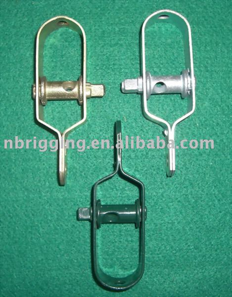

Здравейте, някой срещал ли е нещо с което по лесно да се изпъва обикновената стоманена тел.Единственото за което аз се сетих са обтегачите от този вид: Изображение .Преди време по телевизията мернах някакво приспособление, но немога да се сетя как се казваше.Трябва ми тъй като на село дядо ми е решил да сменя телта на лозето, а без нещо подобно си е жива отрепия да се изпъва тази тел :D

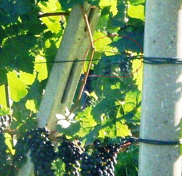

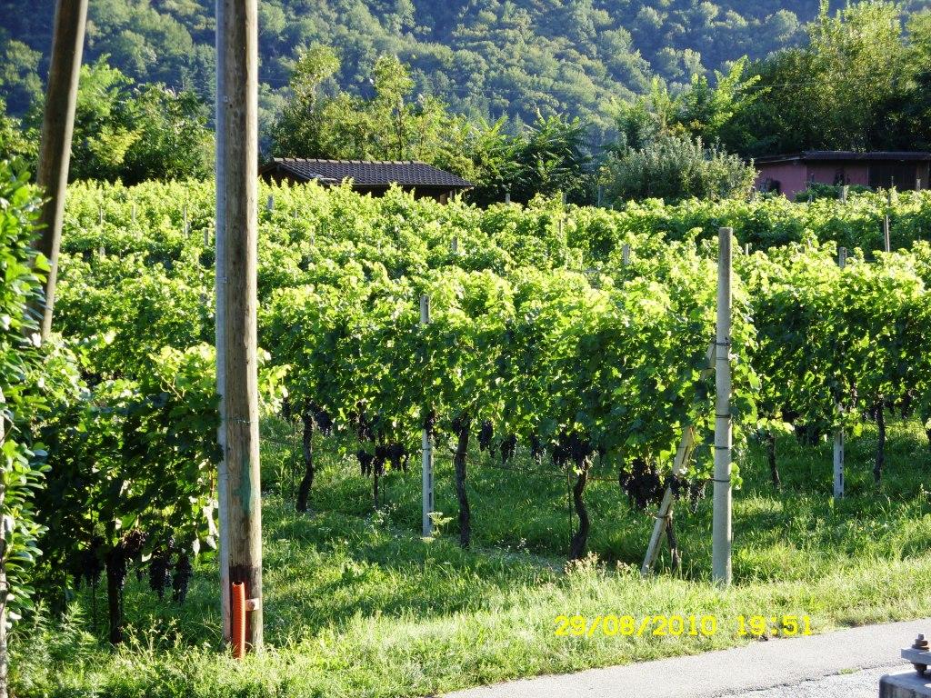

Има си специални обтегачи за тази цел. Ама понеже не ме пали на лозарство не съм се вглеждал дали се се продават у нас. Рових по снимките дали няма да се види какво точно представлява ама не намерих с добро качество. Другия месец ще пътувам до Швейцария и там на оградата в къщата където отсядам има такива щото ги ползват за опъване и на оградни мрежи. Та за това съм им обърнал внимания. Обещавам да ти ги снимам защото са елементарни дори и за направа.
Представлява една планка от шина не по дебела от 2мм и широка около 2см сгъната на буквата П. като вътрешното разтояние е не повече от 1,5 см. През двете е пробит отвор и в него е вкарана процепена осичка в която се вкарва тела който се опъва като се върти оста и се навива като на макара. Нещо подобно на лентовите скоби за гумени съединения по руските коли от старо време. Самата ос е с Ф 10 и поради тази причина не се налага и някакво законтрящо устройство.
Та туряй телта и я вържи някак си и ако не намериш такива ще си направиш. Вместо ос може да ползваш някакъв болт сцепен с ножовката. Даже не си спомням дали и оригиналното изпълнение не беше такова или завършваше с квадратна глава.
Иначе това лозе се смята за добре потдържано. Хората не копат ами само косят тревата. :lol:

edit: Намерих една снимка на такъв обтегач, и смятам че ще е лесно да си го направя.Иначе като напиша в Гугъл: "Wire stretcher" ми излизат много подобни приспособления.До сега не се бях сетил да търся латинското наименование на това нещо... :D
lov - майстор
Да точно същото е. Явно китайчетата не са ги пропуснали.
Иначе пак ще го снимам ама не е по различно от това.
