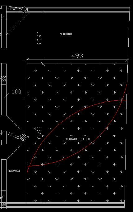

Задачата:
Апартамент на кота 0,00 с тераса/градина към 60м2, от които ~30м2 (~7мХ5м) ще бъде трева.
Изкарал съм вода за поливане от апартамента през клапан управляем с напрежение (ще могат да му се задват интервали на работа със мин. стъпка 12мин).
Идеята ми е в геометричния център на карето трева да сложа един разпръсквач (с настройка на диаметъра за поливане 4,5-5м), който ще бъде под земята и ще изкача при подаване на вода (продават такива ЙоФтино по Практикер и другите такива).
Та питането ми е към хората занимаващи се или имащи опит в тези начинания – прилична ли е системата, ще полива ли достатъчно добре (равномерно) тревата. В момента има засят някакъв райграс, който искам да го сгъстя с подходяща тревна смеска. Ако може и по този въпрос да ми ударите едно рамоооо ))) - каква е подходящата тревна смеска за - гр. София, изложение Югоизток, грее го слънце до 13:00-14:00ч, ще го газят малки дечица – значи и да е устойчива на газене, не е необходимо да е устойчив на суша и ако може бързо да расте за да се сгъсти бързо.
Предварително благодаря!

Благодаря за бързия отговор .
Първо - ако има вариант с един разпръсквач пък бил той и скъп да се полива читаво, приемам предложения.
Поразгледах материалите и си мислех за следния вариант - пет секторни разпръсквача разположени по дългите страни на карето, шахматно разположени - три от едната страна и два от другата, но този вариант много претрупан.
Друг вариант е диагонално на карето да сложа два секторни рапръсквача с радиус на поливане приблизително 5м и се получават дъги на поливане, както съм показал на приложената схема.
Този вариант ми се струва доста по-смислен.
Остава въпроса ми по отношение на вида на ревната смеска. Днес в Кауфланд видях три основни вида (оценявам, че това е Кауфланд) - за парк, за слънце и спорт. При мен разбира се ще има доста газене и мисля, че най-подходящ ще е "Спорт", но все пак тревите вътре пдходящи ли са за моите условия?
