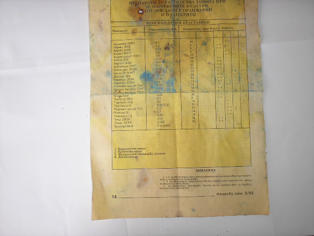

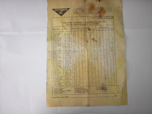

Случайно намерих,тази таблица в едни мой стари кутий,но с времето се е изхабила.Молбата ми ,е ако някой има 5 брой на списание Направи си сам от 1992г, или подобна таблица с по новите препарати да я качи ,за да можем да я ползваме

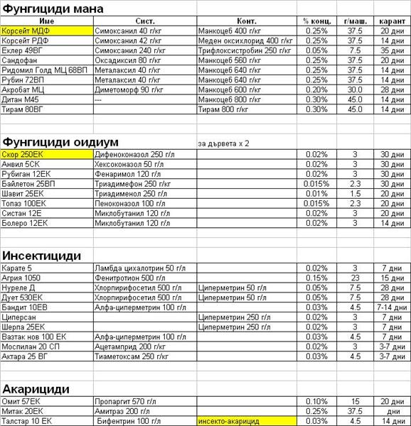

pet.kan - специалист
ето и моята табличка
Фунгициди мана
Име Сист. Конт. % конц. г/маш. карант
Корсейт МДФ Симоксанил 40 г/кг Манкоцеб 400 г/кг 0.25% 37.5 20 дни
Корсейт РДФ Симоксанил 42 г/кг Меден оксихлорид 400 г/кг 0.25% 37.5 14 дни
Еклер 49ВГ Симоксанил 240 г/кг Трифлоксистробин 250 г/кг 0.05% 7.5 35 дни
Сандофан Оксадиксил 80 г/кг Манкоцеб 560 г/кг 0.25% 37.5 20 дни
Ридомил Голд МЦ 68ВП Металаксил 40 г/кг Манкоцеб 640 г/кг 0.25% 37.5 14 дни
Рубин 72ВП Металаксил 40 г/кг Манкоцеб 640 г/кг 0.25% 37.5 14 дни
Акробат МЦ Диметоморф 90 г/кг Манкоцеб 600 г/кг 0.20% 30.0 28 дни
Дитан М45 --- Манкоцеб 800 г/кг 0.30% 45.0 14 дни
Тирам 80ВГ Тирам 800 г/кг 0.30% 45.0 14 дни
Фунгициди оидиум за дървета х 2
Скор 250ЕК Дифеноконазол 250 г/л 0.02% 3 30 дни
Анвил 5СК Хексоконазол 50 г/л 0.02% 3 30 дни
Рубиган 12ЕК Фенаримол 120 г/л 0.02% 3 30 дни
Байлетон 25ВП Триадимефон 250 г/кг 0.015% 2.3 30 дни
Шавит 25ЕК Триадименол 250 г/л 0.01% 1.5 20 дни
Топаз 100ЕК Пеноконазол 100 г/л 0.015% 2.3 20 дни
Систан 12Е Миклобутанил 120 г/л 0.02% 3 20 дни
Болеро 12ЕК Миклобутанил 120 г/л 0.02% 3 14 дни
Инсектициди
Карате 5 Ламбда цихалотрин 50 г/л 0.02% 3 7 дни
Агрия 1050 Фенитротион 500 г/л 0.15% 23 15 дни
Нуреле Д Хлорпирифосетил 500 г/л Циперметрин 50 г/л 0.05% 7.5 28 дни
Дует 530ЕК Хлорпирифосетил 500 г/л Циперметрин 50 г/л 0.05% 7.5 28 дни
Бандит 10ЕВ Алфа-циперметрин 100 г/л 0.03% 4.5 7-14 дни
Циперсан Циперметрин 250 г/л 7 дни
Шерпа 25ЕК Циперметрин 250 г/л 7 дни
Вазтак нов 100 ЕК 7 дни
Моспилан 20 СП Ацетамприд 200 г/кг 0.02% 3 3-7 дни
Актара 25 ВГ Тиаметоксам 250 г/кг 0.03% 4.5 3-7 дни
количеството е за 15 литра
Армагедон - специалист
Браво Петкане много профи, аз лично се ориентирам на 50 % кой препарат за какво служи. Ако ти се отвори свободно време добаеи по едно тире срещу всяка субстанция с кратко обяснение за предназначението и :rolleyes: и по точно, кой препарат е съвместим с друг
ето го малко по-цивилизовано и допълнено :)
по-добре за действието ползвайте линковете по-горе - има изчерпателни данни
помежду си са съвместими почти 100%, но с бордолезовия разтвор не се понасят

rum_sz - специалист
На таблицата която е горе пише,за всеки препрат за какъв паразит е.В момента правя разни манджи ,за мана, въшки ,и слагам листен тор на всичко това.Ходя пo разни агроаптеки ,и всеки гледа с разни лупи и ти дава лекарства за 10-15лв.Взе да пи писва от агрономи.Мисля че в този форум има хора ,който разбират повече от тези ПРОДАВАЧИ на стоката си.И затова пуснах тази тема.Просто ми писна да ми вземат парите .И най важното какви комбинаций мога да правя.
