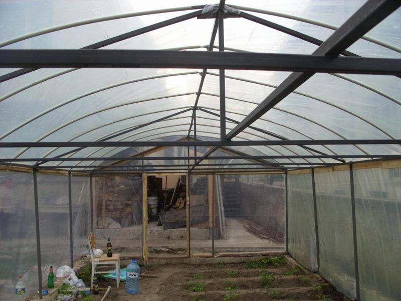

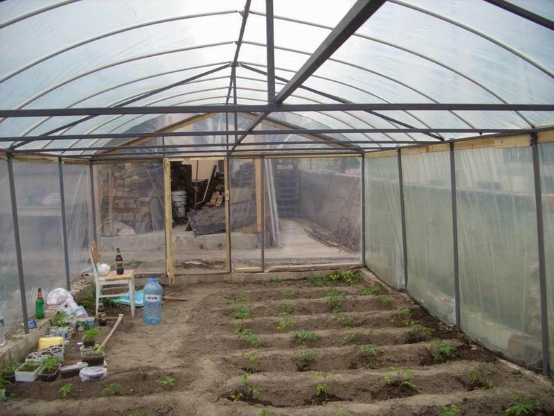

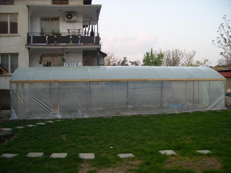

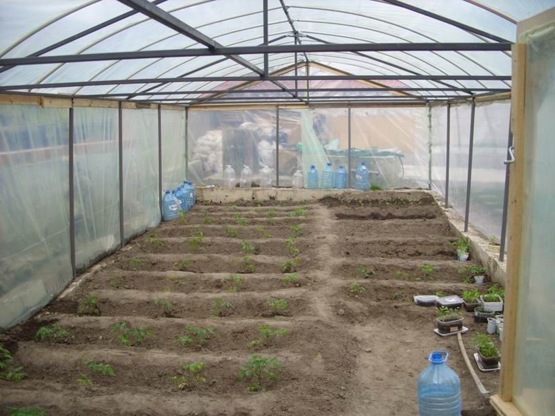

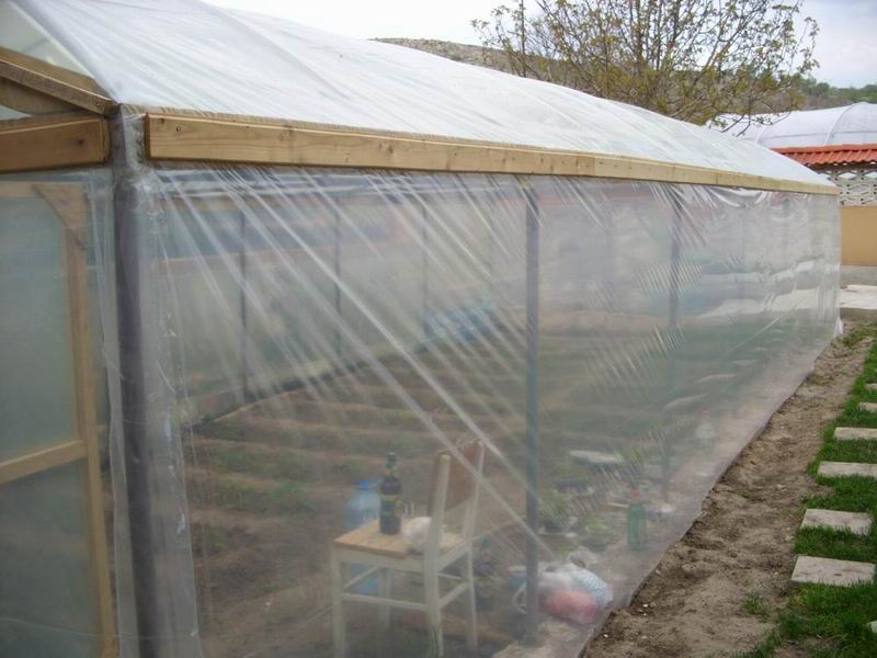

40м2 е, 9.80/4 метра ширина.
Конструкцията е изцяло от квадратни профили 2.5см, всичко метални страници съм ги облякъл с ПВЦ тръби, а по билото съм навил хоби лента.
Идеята бе никъде найлона да не е близо до нагряващо се желязо. Със същата цел за покрива ползвах 13 двойки ППР тръби в които е нанизано желязо фи8. Последното е заварено по билото и по страниците на оранжерията.
Засега е покрита с обикновен найлон аче жената много ме юркаше понеже и бил пораснал разсада доста.
Догодина ще има ъпгрейд - ще оформя ниски бордюрчета и ще ги облицовам с камък, ще покрия покрива и дългите страни с армиран найлон, а за страниците планирам да сложа поликарбонат и да оформя отваряеми прозорчета.
Планирам напояването да е капково, от голям акумулиращ съд, пълнещ се от кладенеца който е в непосредствено съседство с оранжерията.

пибел тези плочи на терасите ми се струват провиснали или е зрителна измама, относно за парника е трябвало основата да я повдигнеш по високо. Иначе за срокове аз ще ям краставици след 5 дена и домати около 15-20 май. Успех
pipbel - майстор
За съжаление не е зрителна измама - наистина е провиснала на 2-я етаж терасата на съседа.
Кой знае колко и какво желязо е ползвано...
Не те разбрах за коя основа приказваш.
За бордюрите споменах още в 1-я пост че нататък ще ги повдигна и нивелирам.
