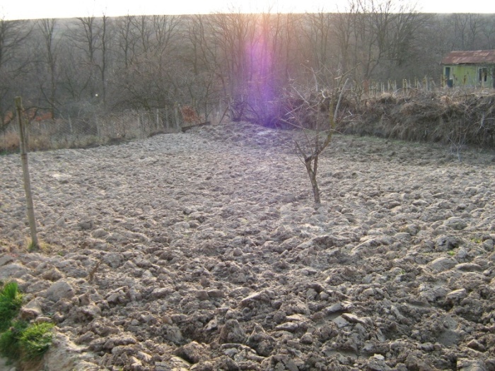

Абсолютно съгласен съм с уточненията ти. А иначе относно дървените колове от какъв материал трябва да бъдат, за да не изгният още на следващата година като стоят в почвата. Долу съм дал снимка на моето местенце, което в момента съм оставил да "почива" (имаше старо лозе, но беше изоставено и закелевяло). Другата година може би (ако има време и бюджет) смятам да го засадя и искам да използвам дървени колове.
Това е мястото на бившето и на бъдещото лозе...

акациеви!на вилата имаме 30 годишни на асми и на ограда, които едва са започнали да гният.Ако пък ги потопиш в битум(Дзифт) направо ще надживеят лозето :cool:
Това важи за ония времена, в днешно време май по евтино е бетонни да си направиш/купиш

Привет! Дървените колове трябва да са от акация.Циментовите колове
са на цени от 2лв/на старо/до 10лв/чисто нов/. Акациевите са 2-2,20лв
на бройка+транспорт+битум+труд. Аз съм си правил циментови. Какво
е необходимо: подходящи чамови дъски,малко фазер,гводей,трион,
малко сръчност :-D Правиш си калъп за 10кола/примерно/.Наколко
чувалчета пясък,малко филц/мозайка/;торба цимент,арматурка 4-6мм
от отпадъци или от "брадчед-ром"/може да се разминеш с 2-3л ракия/
мистрия и хубаво време и няколко кутийки бира :-D :-D :-D
Съотношение пясък-цимент-4 към 1.Филца или мозайката са пълнеж.
Успех! :)

Абе циментовите колове ще ги измислим по някакъв начин. Гледам ги по 7-8лв парчето, а за това място от 250 м2 доста ще ми бръкнат в джеба. Наскоро гледах един лозов масив само от дървени колове и ми хвана окото. Ще трябва да се поразтършувам за акациеви колове, значи... На какво разстояние се бият в реда?
atanasov2004 - специалист
Ами разстоянието е през 4-5 лози,най добре 4-5м от кол до кол :-D
