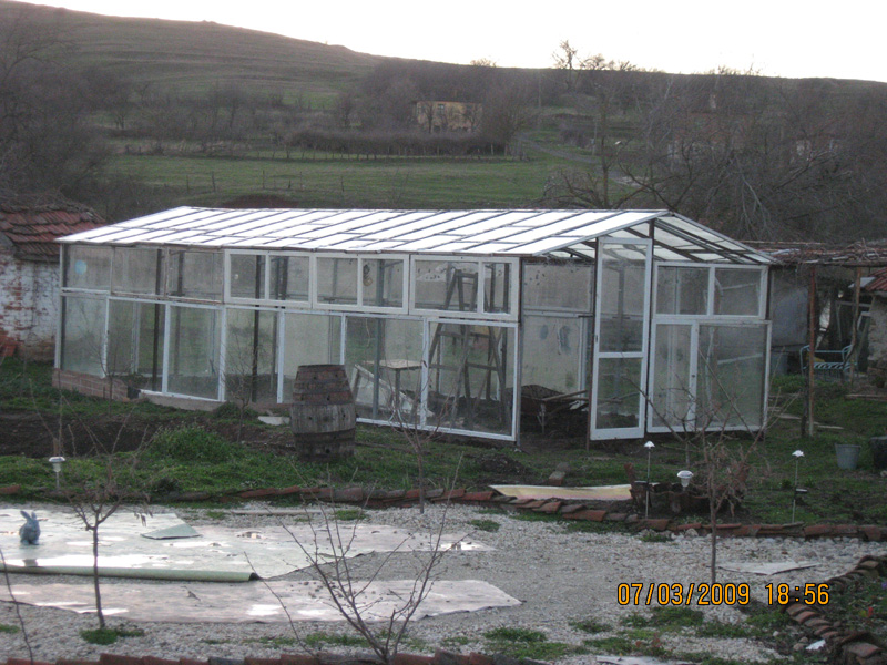

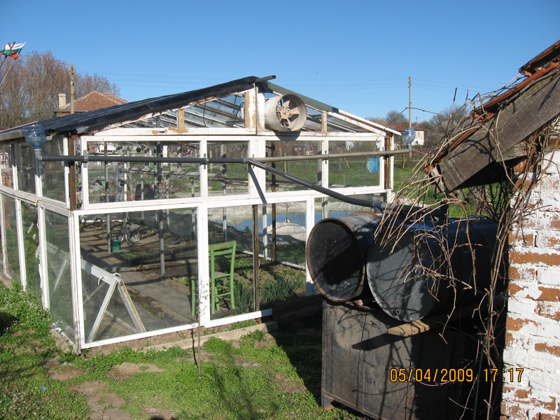

Здравейте,и аз стигнах до този проблем и за сега сам решил да охлаждам с вентилатор.Не знам дали съм прав и дали ще се получи.Очаквам съвети и мнения от по опитни или патили.Nikel интересува ме тази книга от каде мога да я намеря.Предварително бла годаря ако помогнеш.На снимките се вижда какво горе долу съм направил.

И аз не съм много опитен ,но питам.Просто ме заинтригува как технически може да се реши проблема.Пробвах с вентилатор с термодатчик но дебита му се оказа малък.И все пак остава проблема с тока.Закупих си засенчваща мрежа 50% за лятато.Скоро ще я монтирам.Също и "Акрил" /нетъкан текстил /покритие против слана за картофите.Скоро ще си поръчвам и покритие против плевели.Капковото напояване го оставих за другата година.
