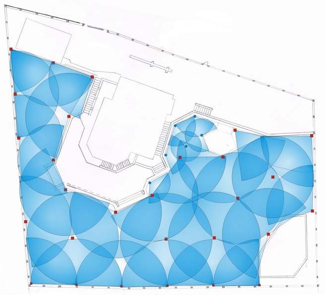

Здравейте съфорумци.Наближава пролета и започнах да си правя планове за моята градина. Мисля да си сея райграс на площ -Ширина 32 м. Дължина 30м. или 960м2. Тази площ е идеално права, без ъгли или някъкви постройки.
Та въпросът ми е, Как мога да си изчисля кави и колко разпръсквачи да си сложа?
Или има някъква формула за изчисляване на разтоянието между разпръсквачите, и техният брои?
Целта ми е да не се застъпва водната струя за да не стават локви, защото са ми казвали, че при прекалена влажност тревата умирала.
Моля за вашите мнения.

Разпръсквачите са с определен радиус. Има от 1,2м до 10-12 та и повече. Освен това с дюзите може да контролираш прецизно радиуса.
Така, че броят им зависи от мястото.
Разпръсквачите трябва да се покриват един друг.
ако имаш място: квадрат 6м на 6м, слагаш 4 разпръсквача в четирите края с радиус 6м, така че да се припокриват един с друг. а не един в средата.. остават сухи четирите ъгъла. Идеята е не да се направи блато (времето за поливане се контролира), а да се полее навсякъде равномерно.
Ако е 6 на 12... стават 6 разпръсквача...
В твоя случай ти трябват 9 разпръсквача с радиуси 10м, ще се поиграе малко с дюзата да станат 10 и нещо...
Вече за по-сложни форми... малко повечко мислене.. прикачвам пример
Броя на разпръсквачите в един кръг зависи от налягането на водата.
