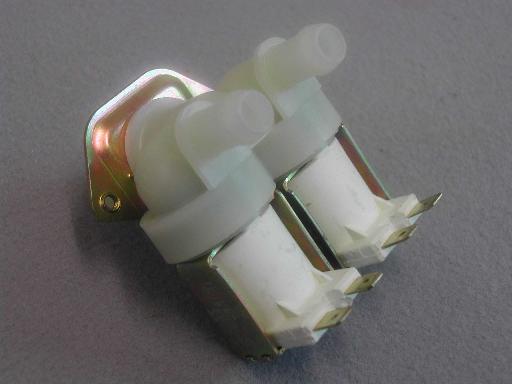

Най- евтино е да отидеш до някой изкупвателен пункт, да намериш стара пералня--руска или бг и да и свалиш електромагнитния клапан. На руските са на 220 V.

Магнитен вентил двоен хоризонтален Ф10.5
дали този като е двоен и като всеки е по Ф10,5 и работят заедно и се събират в едан тръба така мисля че ще се вдигне дебита до почти като маркуч 1/2 или греша? а този вентил като е за пералня и пише универсал на колко волта е ?
Naskata - специалист
Виж сега, купи си един ел.магнитен клапан с регулиране на налягането на хънтър-струва към 42 лв на един цол и един праграматор за 1 станция с батерии -и той към 40 лв и всичко е ок....
