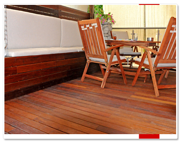

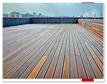

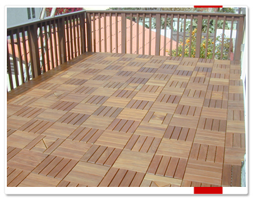

снимки на една тераска и един покрив :)
една приказна тераса
покрив
тераса

Предполагам ти си сина на Мария, старият едва ли ще тръгне така да се рови в сайтове :lol: Както и да е, като изключим че това си е скрита реклама, може да пуснеш някоя схема на полагане на тоя дек, защото отводняването и т.н. отдолу са тънкостта.

Супер е ,правил съм го и ми е от любимите занимания даже :)Каква е импрегнацията ?Колко години е гаранцията?Има ли защита от плесени?От опит знам ,че декинг след дъжд е много хлъзгав,когато има плесени по него

Правил съм три подобни тераси от дърво докато работех в UK, но там нещата са значително улеснени, защото има специално импрегнирани и предвидени за целта материали - дъски, 'заготовки' за парапети, винтове и т.н. У нас не съм виждал, но не съм и търсил.
