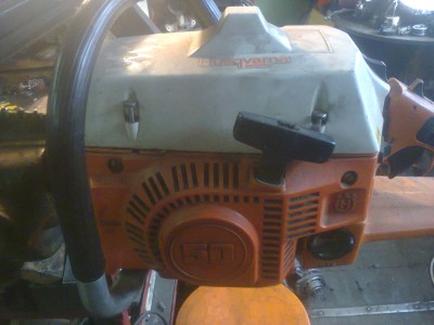

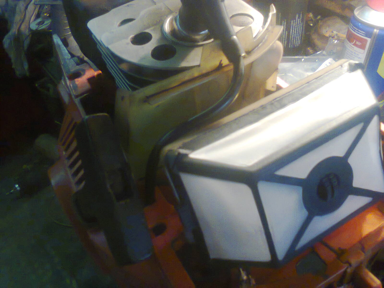

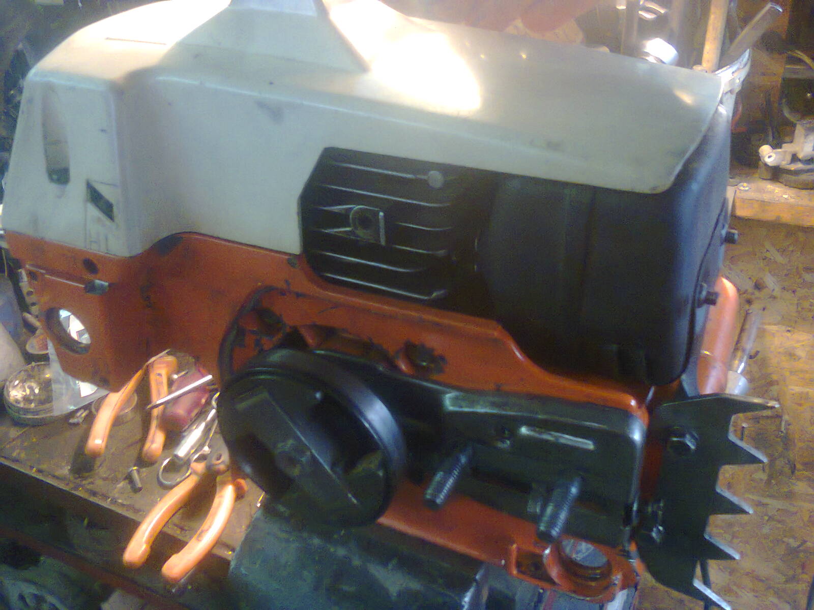

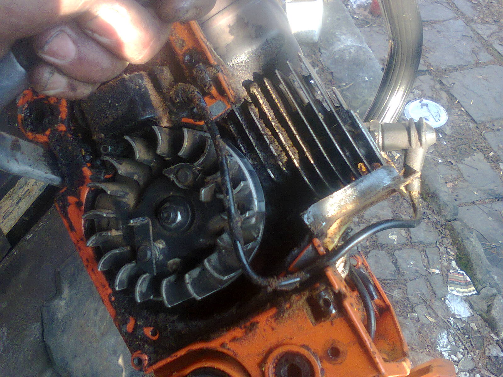

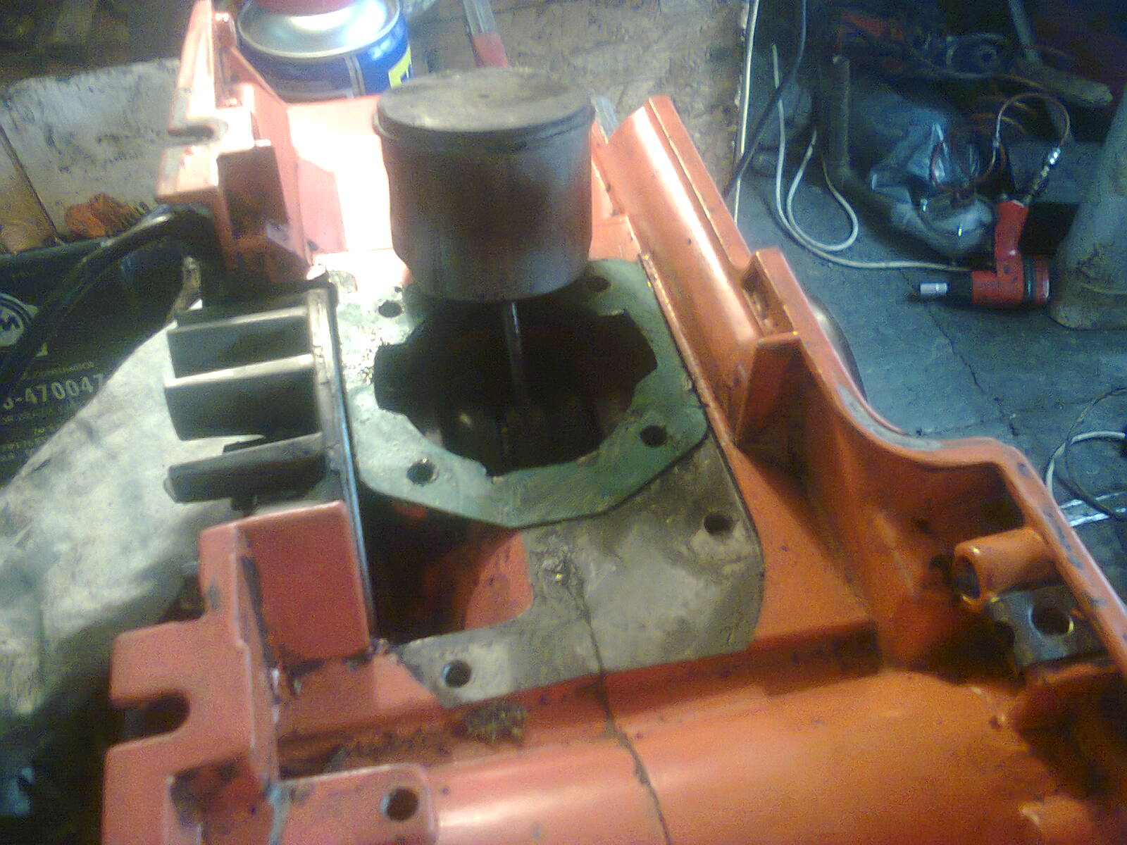

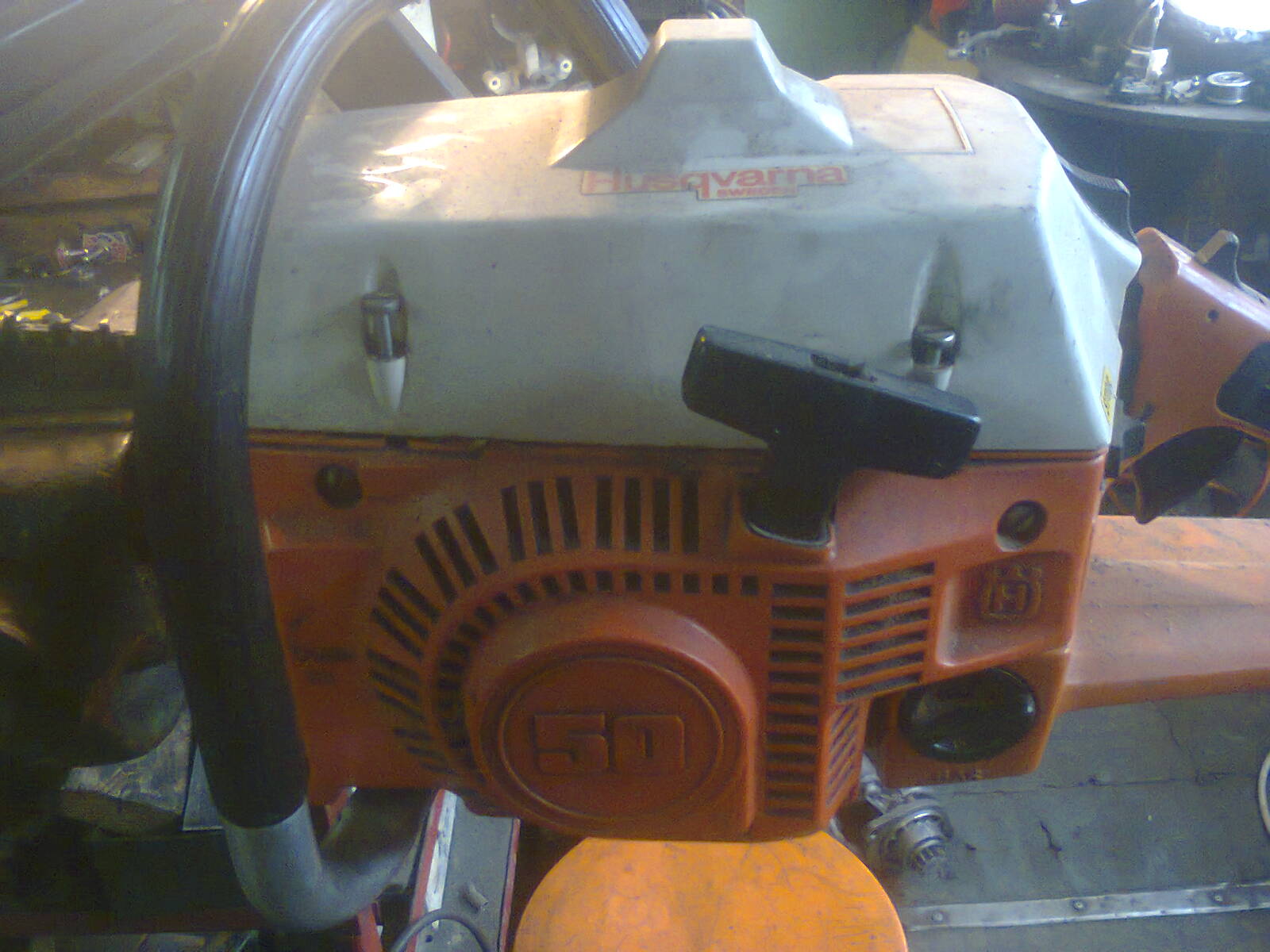

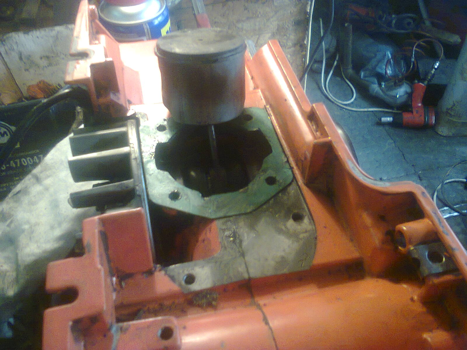

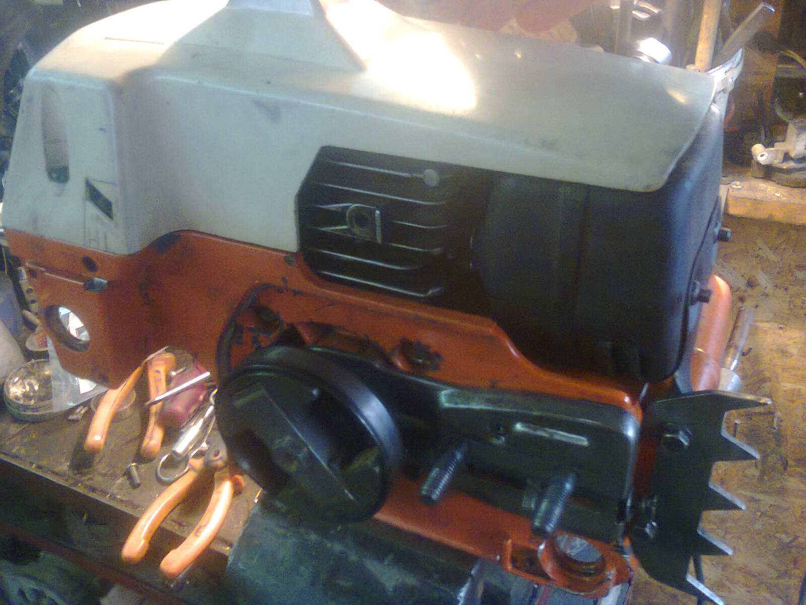

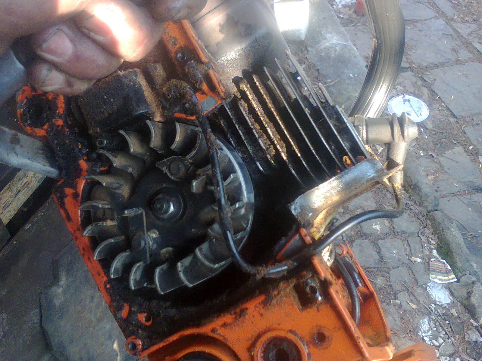

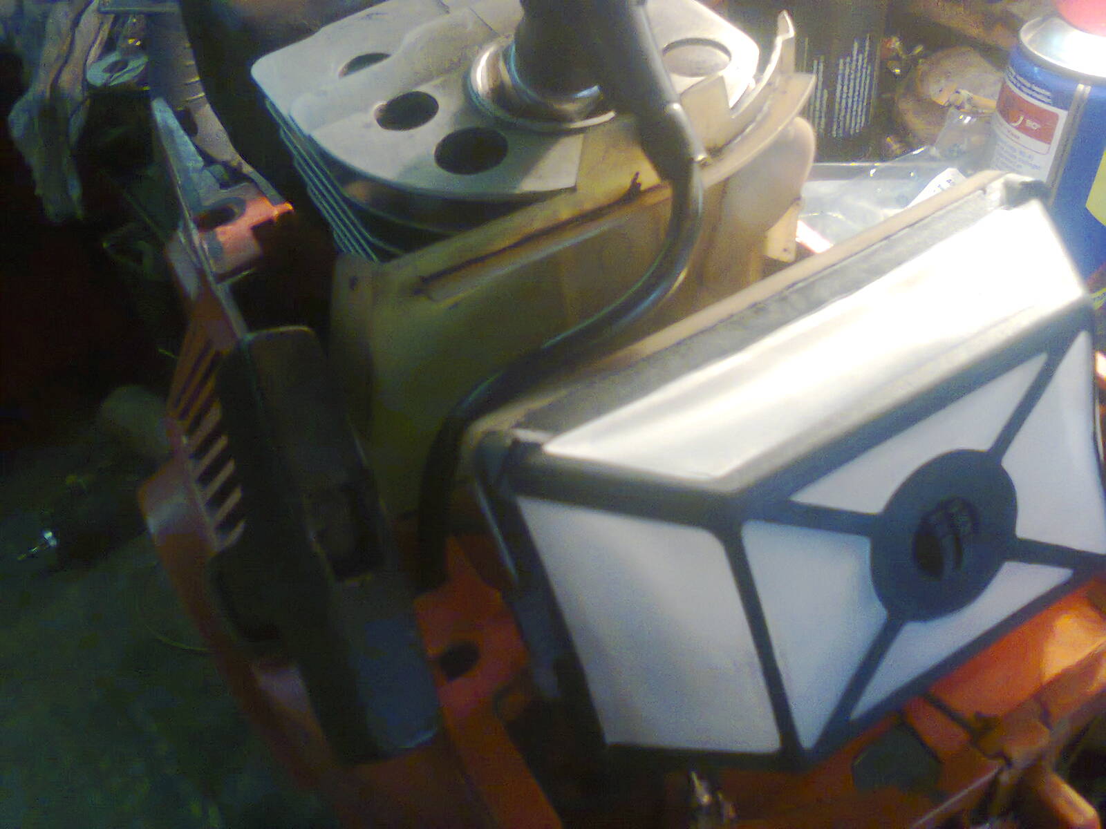

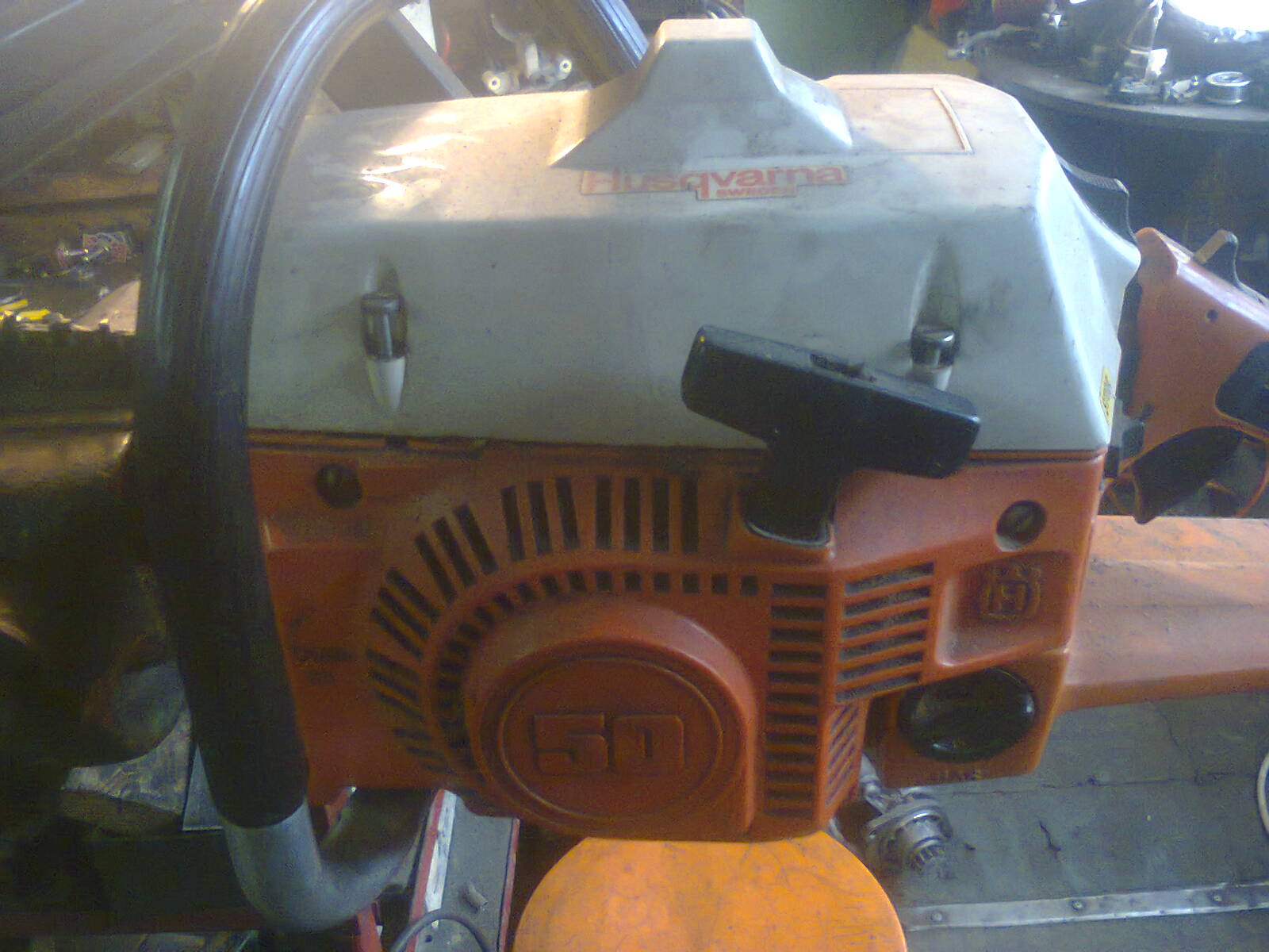

Проблема на този Щил е създаден доста преди черешата.На практика не могат да го уморят по този начин с едно дърво,не че съветвам някого да си претоварва машината.
Аз пък съживих преди една-две седмици ето това чудо,купувано е още от корекома.Сегмента си беше пъргав,но силно износен в дебелина.Семерингите не са мръднали,макар че е работила почти без охлаждане от доста време,както се вижда.В момента брои ниските и буквално подскача като и подадеш газ.Само че това е машина от времето когато и на профи и на хоби машините картерите бяха на практика еднакви-изцяло метални отливки заедно с резервоарите за масло,които корпуси също участват в топлоотвеждането(охлаждането)Сега всичко е обгърнато от пластмаси или е направо направено ОТ пластмаси,които са пъти по-зле като термодинамика,да не кажа че я нямат.На всичкото отгоре много от новите пластмасарии станаха и по-тежки от старото поколение машини,така че далавера и да има,тя не е за нас,потребителите.....
...браво- 'железни' машини се правеха навремето във всяка област =D>...радвам се да видя такива...

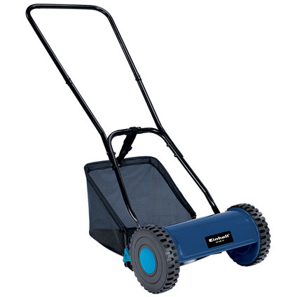

Какво мислите за ръчната безмоторна косачка?Става въпрос за 15 кв райграс ,но с тримера не ми харесва как става.Ще коси ли равномерно или по-добре с ел косачка?Кабелите или бутането не е проблем и ще се коси почти всяка седмица?Става въпрос за най-евтините модели.
http://www.praktiker.bg/bg/Hand-lawn-mo ... 0/p/463750
С опорни колела за моторна коса ще става по-равномерно, стига да станат за тримера.
