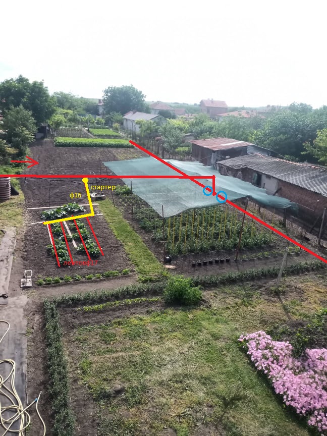

Поливам обичайните култури. Домати, краставици, тикви, пипер, патладжан, моркови, магданоз, босилек, картофи...изобщо всичко ми е на капка. От миналата година + около 16 метра лигиструм. Ползвам лентов маркуч с не по големи разстояния от 20 см. между капките, ама не от най-порнографския защото помпата като тръгне да пълни бидона и забравя да затворя крана към системата надува в цялата система, и имах скъсвания с един некачествен. По-особеното е, че от основния маркуч ф25 с един стартерен кран отклонявам за съответният вид култура. След стартера - пвц на ф16, съответните тройници и колена според броя поливни редове, преход ф16 към ф17 лентов, маркуч и тапа. На мен този начин ми дава най голяма свобода за постоянната промяна на конфигурацията на засаждане всяка следваща година. Разбира се всеки сезон частта след стартерния кран се изгражда наново, но особено ранните култури първо ги засаждам, следва 1-2 обработки и локално поливане и чак след това разстилам маркучите. Бездруго в останали от предна година конфигурации съм намирал доволно количество какавиди...така че за мен най-добре си е новичкото. Автоматики не ползвам с изключение на посоченото в предният пост пълнене на бидона, а не ми и трябват. Аз обитавам имота. Може би един датчик за налягане няма да е излишен, че един път съм прегрявал набивка ама нея я сменям с вързани очи. Краставиците винаги съм успявал да ги поливам добре с двойно положен лентов.
wanderer
- На линия
- Мнения: 1009
- Намерих една снимка от м. май мината година. Надявам се на по голяма пригледност..уж. Бидона е вляво, не се вижда. Филтъра след него. Сините кръгове са спирателни кранове. Така си изолирам половината от поливната площ при избор. Пример съм начертал само с краставиците. жълтата точка е стартер, останалото мисля е ясно. В далечината се виждат картофи които съм поливал само с един стартерен крана ф16 захранващ всичките 8 реда по около 10 метра. Ясно е, че като ги поливам само на тях пускам всичката вода от бидона. Между тях и замреженото впоследствие имаше корнишони, късни краставици безколов домат, босилек и царевица. Не казвам, че всичко съм поливал наведнъж, то с един тон няма как. Но с премерена етапност никога не съм имал недостиг на поливна вода. Отделно малки количества торове и микроелементи ги разтварям и директно в бидона. Филтъра го чистя горе-долу веднъж седмично. Естествено при теб обстоятелствата да са други, но с повече информация грешките ти ще бъдат по-малко.

Пробвал съм. Не ме пречи зеленясването, писах по-нагоре. При мен зеленясването е като някакво покривало и не ме бърка да го извадя 1-2 пъти в годината за 5 минути. Ако водата се подновява ежедневно мисля, че излишно се преекспонира с това зеленясване. Преди 3 години един вятър взе фолиото и оттогава нямам покривало. А на бидона не мисля да му хамалувам. Тези изгарят доста трудно.
