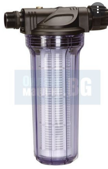

ср авг 04, 2021 9:43 pmvlax написа:
Трифуне,на този Черния Дисков филтър на снимката кви цедки бре.
Ти такъв филтър-дисков отварял ли си?
ПП Филтъра е поставен неправилно,трябва да се спазва посоката,стрелката.

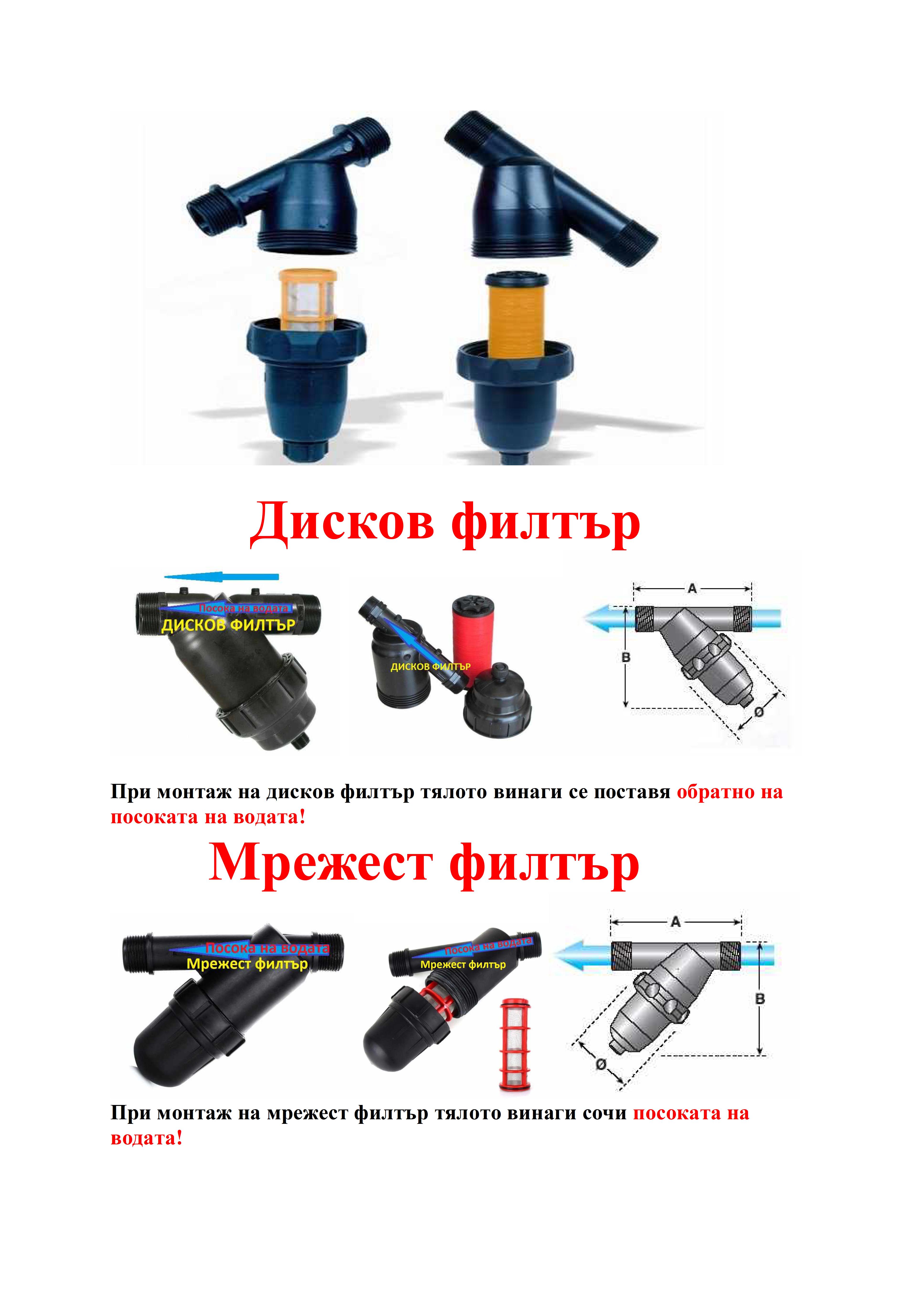

Нье, даже не съм поглеждал дисков- стоят НЗ от преди да ми порастат мустаци.
Цедката да се замЕни с дисков филтриращ елемент, та да не дразни прецизният взор влашки, Амин!
Влахче, това да не те спира с дискуването! Няма са пуашиш!

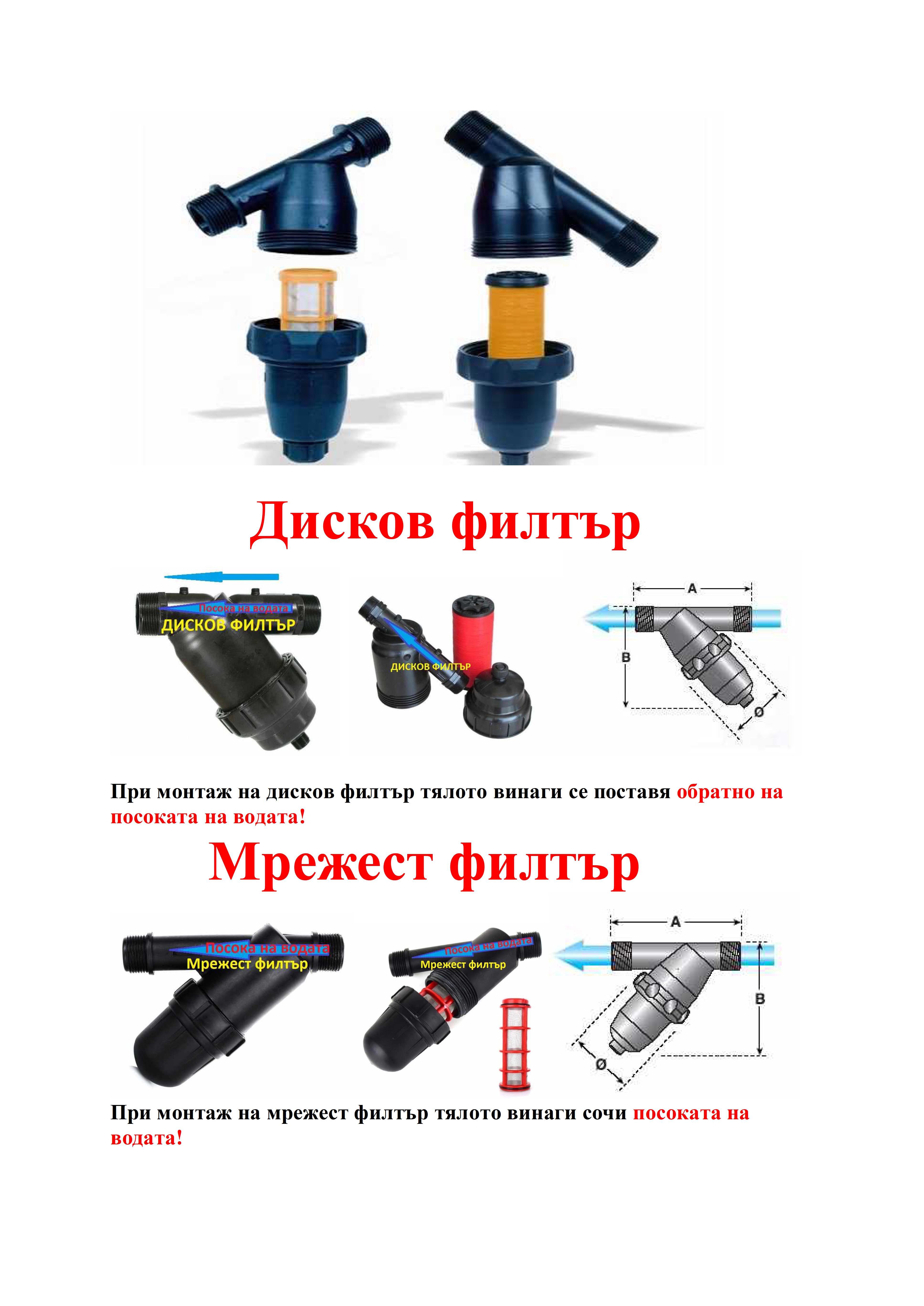

пп. "При монтаж на дисков филтър тялото винаги се поставя обратно на посоката на водата!"
https://www.aquagartencenter.com/bg/kap ... lters.html
Това означава, че филтърът е поставен Правилно, господин влах.
Аз се заблудих, че е У, а ти пак обърка посоката.
ср авг 04, 2021 9:25 pmfalcoh написа:
То и аз така си мислех че е поставен неправилно, ама за всеки случай реших да попитам знаещите. А има ли значение дали е поставен хоризонтално или вертикално?
Този, на снимката, вероятно е мрежест. Дисковите се монтират обратно.
"ВАЖНО: При монтаж на мрежест филтър тялото винаги сочи посоката на водата"
http://www.water4irrigation.com/bg/%D0% ... 1%80%D0%B8
Според мен, филтрите трябва да се монтират хоризонтално.

чет авг 05, 2021 6:06 amТрифон П.Трифонов написа:
Трифунье,този филтър на къде сочи,че ми няма очилата,по посоката на водата или обратно на посоката на водата?
......трябва да се спазва посоката,стрелката.

чет авг 05, 2021 8:12 amvlax написа:
Влахче, такъв филтър не е засегнат, до тук. Не е показван и дискутиран такъв.
Питащите са показвали У филтри- мрежест и дисков, на което отговорих.
А този, дето ти си показал, сочи както сочи Твоя- надолу, естествено.
Бях конкретен и обстоятелствен, както винаги.

От това по-точно обяснение няма според мен.
чет авг 05, 2021 10:56 amfalcoh написа:
Точно. Намерих го на различни места, затова и са два, постнатите линкове.
Правилно, влахче, правилно е поставен, според посоката на водата. Страшна инструкция е втората част на изречението, която цитира, в предното мнение, с многоточие отпред. Мноо полезна.
miroki - майстор
На дисковият филтър водата трябва да влиза от външната страна. Така притиска ламелите. Ако влезе отвътре може да надигне пружината и да се отворят ламелите и няма филтър. Особено, ако се задръсти.
Още с отварянето се виждат боклуците и се почистват и мястото за боклук е по-голямо.
Ако няма задръстване, прекалено голям дебит и налягане, и на обратно да се върже пак може да работи.
За другите филтри не знам, понеже нямам други.

Освен посоката на водата, има ли значение, хоризонтално ли е монтиран или вертикално? Или може и в двата варианта? Благодаря Ви предварително!
miroki - майстор
Няма значение. Той и без това е под наклон. Ще остана в почти същият наклон.
