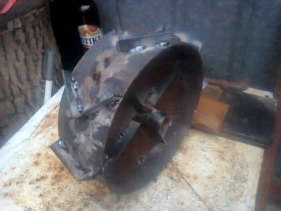

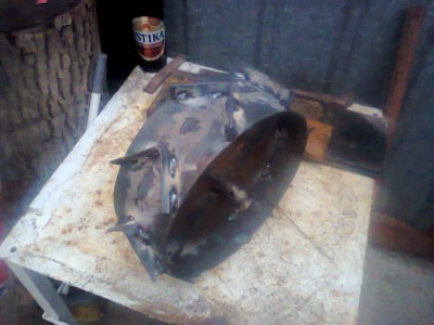

Реших да си направя метални колела , урЕдих се с едни колела, диаметър Ф 500, широки 100мм, имат заварени под ъгъл парчета винкел..
Тях съм ги писал за вадене на картофи,макар,че ме притеснява широчината им, дали ще има достатъчно сцепление?
За други дейности-браздене, култивиране и др. искам да си направя колела от джанти, обаче не съм измислил как да бъдат''грайферите'', дали да са както Иво ги е направил или като на Krass...т.е., прави или лястовича опашка...
За полуоските, един Приятел ми направи шестостенна тръба, изкована от 1 цол тръба, обаче малко избяга размера, стана 24, а осите са 23+ и хлопа..
За в бъдеше, като правим нови, ще трябва да използва дорник 23мм, за да стане на размер..
Иначе, един друг Колега е решил проблема с разбиването на шестостените и това го приложихме на тези мои полуоски, за да намалим размера..
Срязал е тръбата по дължина към 80-90мм и в края е заварил 2 ушета, като едното е с резба М8,а другото е с отвор Ф10 и чрез болт стяга като скоба шестостена и намалява луфта м/у тръбата и оста..
Малко е играчка при монтаж и демонтаж, трябва да развива/завива,но така се запазват полуоските от разбиване..
Когато направя и боядисам металните колела ще ги фотам ...

За грайферите на колелата от джанта мисля да сложа парчета винкел 30/30, (просто такъв намерих без пари), но този проблем с трупането на пръст ме притеснява, а не ми се играе да режа джантата, да махна средната част..
Как са направени твоите,като ''оригиналните'' , от два/три обръча шина или нещо друго,че ако са от джанти,не мога да си го представя как са сложили къси и дълги грайфери..

Почти съм готов с джантите, нарязах винкела,остава да заваря ''грайферите'' и да ги боядисам..
Обаче, за да се ползват по-големите колела(Ф500+) се налага да се свалят калниците,а задния винкел, на който се закрепват калниците трябва да се свали или да се скъси..
Аз реших проблема с повдигане на калниците, скъсих задния винкел,а между калника и винкела подложих дистанционни втулки,като от вътрешната страна са 10мм,а от външната са 25мм ..
Така се получи достатъчно разстояние м/у колелото и калника...към 50мм и няма да се налага сваляне...

Направих колелата,но са още ''мокри'',като изсъхне боята ще ги фотам...
