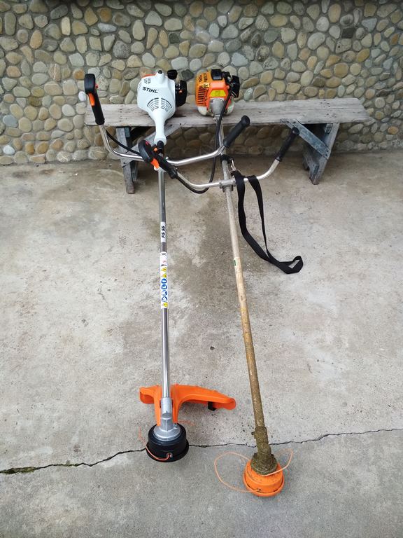

Трифуне ти като спец по Щил какво ще кажеш,новата коса е с по-къс прът от старата китайка,това предимство или недостатък е?
Като технически данни са едни и същи.
Не съм спец по косите, но съм сигурен, че е предимство.

Попитах,защото спрямо новата щилка,старата китайка ми седеше една идея по-конфортно като дължина.Аз съм 176 дълъг. :)

Снимката е от преди да я подаря.
Колко кубиково е китайчето?
Може ли да позная?
43?
Още на ппъв поглед се вижда, че разстоянието от кормилото до главата е почти едно и също, а какво ти стърчи от гърба едва ли има значение. По скоро би било неудобство, щом стърчи повече.
