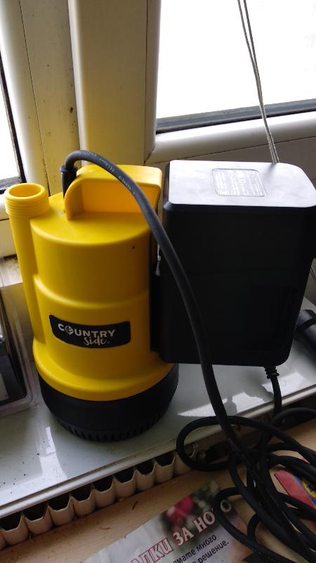

Да не вземам толкова скъпа за проба. Взех Кауфландската с 3г. Гаранция. Ако изкара толкова после няма да ми трябва за лозите.
Мисля 121лв беше 20лв. батерия и 10 зарядно.
За начало точно с бидона ще съм.
miroki - майстор
Тествах я, полива ми лозите. Лека е около 2 кг с батерийния блок. За капково, не знам дали ще става, но около 300-350 л, вади с 2А батерия. Има 3 степени на дебит и налягане. На максималната тези литри са за 10 минути по часовник. Малките не съм тествал.

miroki - майстор
Кусура е, че не са пробили дръжката. Има една малка дупка за тел, но не и за въже.
Решили са да виси на бастуна. Пък има 2м. Потапяне.
Кабела 5м ще ми стигне и за кладенеца.
Замерих я в кофа, с 1 метър подкачване и отговаря дебита. Налягането сякаш и то.
На 1 ва степен 1100л/ч може да става за капково. Там и налягането пада под атмосфера.
Но за сега там зеленчук, освен картофи няма.
