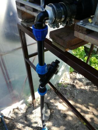

нед май 21, 2017 9:25 pmSEV написа: Ето какво направих.Този филтър така както си го свързал дали ще върши работа? Из интернет пространството има различни начини на свързване незнам кой е пеавилния.
Метална стойка с четири крака.Висока 170 сантиметра,като 40 са бетонирани в земята.
На тази стойка е качен бидон 1000 литра,предварително боядисан в черно.
Целта на боядисването е ,по бързо загряване на водата и по малко зеленясване.
Системата е направена от един цол тръба ,а самото капково изпълнено с дюзи ,на които им дават 2литра на час.
При мен нещата са малко по различни.Имам 50 дюзи,за 6 часа пуснаха около 300 литра вода.
Обаче имам няколко въпроса.
1 Продават ли преходник от крана на бидона към един цол тръба.Направих го с маркуч и скоби,но капе и ме дразни.
2 Колко литра вода е дневната норма за домати и краставици?Всеки ден ли да поливам?Някаква схема?
Засега толкова,ето и няколко снимки.

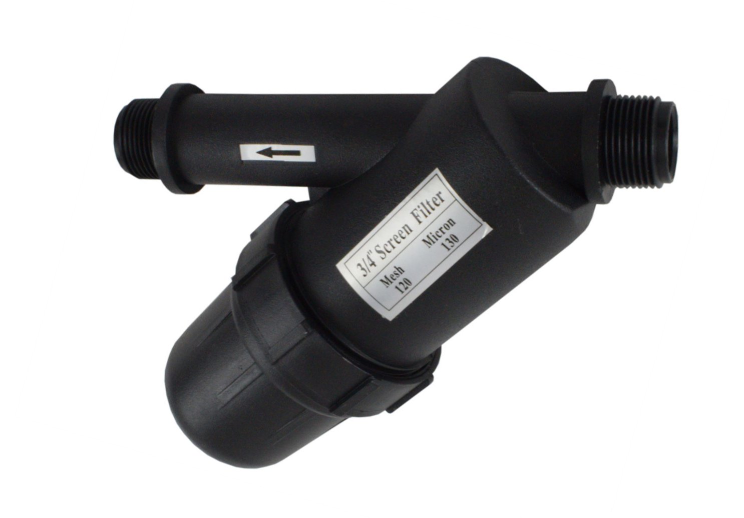

ср авг 04, 2021 7:09 pmmiroki написа: Ако не се лъжа има стрелка.То се вижда къде му е врътката за почистване. Така какво ще чисти?!
А каква е идеята боклуците да са отвътре? Да не се виждат и да се чисти по-трудно ли?
Абсолютно неправилно е поставен.
Андри правилно каза- трябва да е обратно.
https://cdncloudcart.com/15272/products ... 1575562978
Така боклуците остават вътре, в мрежичката, която вадиш, изплакваш и те така.
Оня, както е монтиран, вадиш мрежичката нагоре, а боклуците, дето са отвънка, преди да ги видиш, пропадат надолу, право към цицките.
Баси, къф съм компетентен- да речеш, че на ден монтирам по 500!!!

То и аз така си мислех че е поставен неправилно, ама за всеки случай реших да попитам знаещите. А има ли значение дали е поставен хоризонтално или вертикално?

ср авг 04, 2021 7:18 pmТрифон П.Трифонов написа:Трифуне,на този Черния Дисков филтър на снимката кви цедки бре.
Ти такъв филтър-дисков отварял ли си?
ПП Филтъра е поставен неправилно,трябва да се спазва посоката,стрелката.
