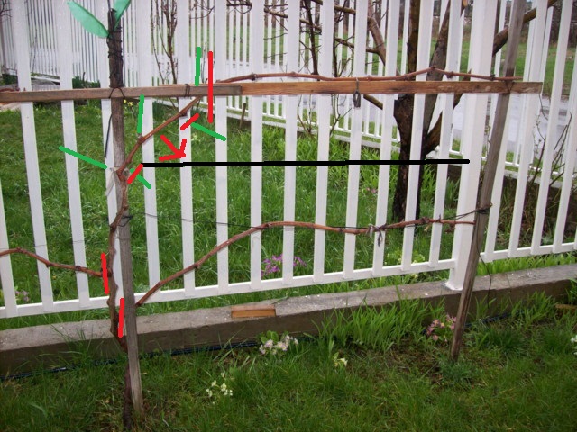

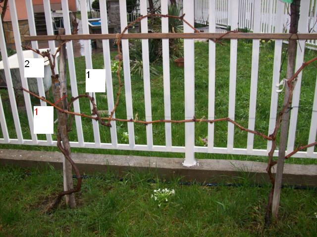

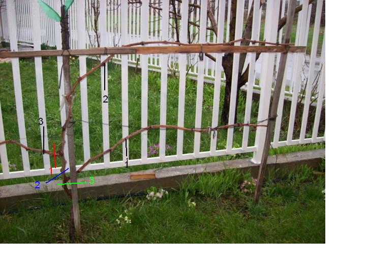

Да видиме да ли съм разбрал нещо :? 1снимка режа 2 и 3 ,оставям 1 да видя на коя пъпка ще върже или ги режа и трите пръчки.На втората снимка режа 2 там където започва 1 или и двете под 1.Всички пръчки са от 2г.Лятото всеки ден си поливам тревичката и покрай нея и лозите,да ли е добре?

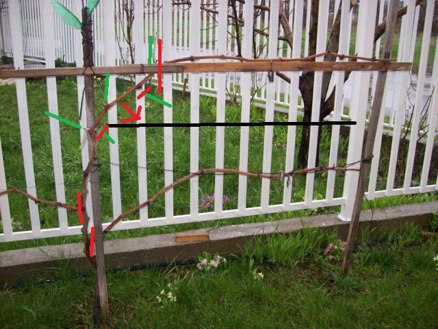

stonesour - специалист
плодна пръчка е миналогодишна дървесина с над 6, може би дори над 8 и повече очи. плодната ражда гроздето. както отбелязаха повечето сортове са най-родовити след 12-тото око.
стрелка е по-къса плодна пръчка с 3 - 6 очи примерно.
чепът е плодно звено най-често с 2 очи, а може и 1-3.
на тази снимка] имаш 3 плодни пръчки, което е голямо натоварване, както ти споменаха.
ако искаш да пробваш гроздето остави 1 от тях. другите премахни.
иначе, , според мен, най-добре да я формираш като стъблен гюйо с височина 100 см. и две рамена. като не търсиш грозде тази есен.
по следния начин:
1. премахваш долните 2 плодни пръчки.
2. най-горната я режеш на 5 очи и привързваш хоризонтално върху тел (черната линия).
3. първата външна пъпка на плодната пръчка отляво я оставяш за формиране на бъдещото ляво рамо
4. леторастите от пъпките от дясната страна, които са отдолу премахваш напролет като тръгнат да се развиват.
5. тези отгоре ги пазиш. тях на следващата пролет ще ги отрежеш на чеп с 2 очи и плодна пръчка.
на следващата година повтаряш мероприятията от 1 до 5 върху лявото рамо.
това, ако нямаш измръзвания.
ако бъркам някъде да ме поправят. :)
kuuuuuul - майстор
Благодаря за подробния отговор,утре ще отрежа долните,а за горната не ми стана много ясно защо да я режа :? Другата лозичка така ли да си остане?
