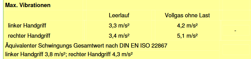

Данните за вибрациите ги има в pdf файла , който е в "изтегляния" . А там си пише и метода по който се замерват . Това при щил и хуск го няма . Пише някакви вибрации , но дали са минимални , усреднени или максимални не е ясно . Съвсем наскоро разбрах , например , че хуск на сайта си пишат минималните вибрации и всички много им се кефят . Олео мак дават усреднените . Можеш ли да кажеш щил кои дават ? Защото от сайта не личи . Там само пише , че машините им са супер-дупер .
Видях го файла, после ще го разгледам. Пускам една снимка, от която става ясно по каква методика са измерени вибрациите при stihl fs 240.
за iivanov.PNG (19.63 KиБ) Видяна 7212 пъти
Leerlauf - свободен ход
Vollgas ohne Last - пълна газ без натоварване
linker Handgriff - лява ръкохватка
rechter Handgriff - дясна ръкохватка

Няма ли тестове за моторни коси и храсторези в сайта на kwf test?Поне там съм намирал на резачки доста подробни и обективни тестове.Забелязал съм поне при хускварна,че дават стойности на вибрациите за различните режещи инструменти поотделно.Олео маковите характеристики не са много ниски,пишат си ги.А FS 240 големички стойности и дават,макар по-малки от спарта 440.Също и dlg-test имат тестове.
