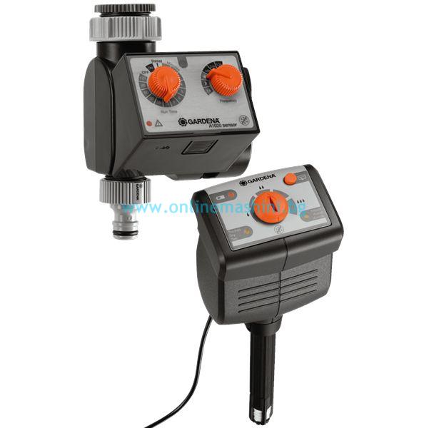

Здравейте,да попитам за конкретен модел програматор + сензор за влажност.Става въпрос за:http://www.onlinemashini.bg/avtomati4en ... r-/2126.На мястото има вода от централен водопровод,но няма ел.захранване.Целта на занятието е да полива примерно на всеки трети ден,но да не полива ако вали или е много влажно.Площа за сега :) е 30м2.Капковото ще се изпълни както следва:след кран 3/4 следва редуцир(намаля налягането на 1.5 bar,няма възможност за регулиране,цена 5-6 лв),програматор(да работи на батерии,да има възможност за включване на някакъв датчик,било за влажност или дъжд),следва маркуч без отвори(черен,твърд,цена 0,50ст.на м/л)до работното поле :) ,след него с Т-и се пуска маркуч с 2 отвора на дюза(казаха дебит 4л/ч,цена 19лв.за 50м).Зная че цената на вложението ще надмине мнократно Добива :).Ако мислите че има по-добър вариант на цялата система и в частност на програматора със сензора,моля кажете.

valentino_g - специалист
Колега,благодаря за отговора.Не искам за 4ри реда домати да тъся поплавък,да му правя захранване и т.н.Просто искам готово решение.Това ще ми свърши ли работа?
