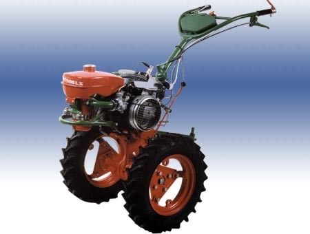

Някой има ли наблюдения върху сръбските мотофрези? 7к.с. модела не се чете. Но е нещо от рода на тези сръбските IMT. двутактово
kabel96 - специалист
пон яну 14, 2019 5:37 pmnautilus33 написа:
IMT506 е модела а в зависимост от буквата отзад е с задна и решетка на ауспуха.Това е фрезата с най много инвентар който може да се сложи към нея.
Какво те интересува за тях.
