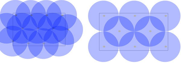

Следя темата с интерес тъй като и аз съм замислил нещо подобно.При мен мястото е правоъгълник с размери 12 м на 7 м.Ще се полива от кладенеца или от водопровода.Няма да има програматори и сензори,защото тази функция ще я изпълнява Тъщата.
Какви разпръсквачи ще са ми нужни за това място?Четох тук нейде и по таблиците и до колкото разбирам би трябвало да ми свършат работа 3бр от тези дето изкачат от налягането на водата/забравих им заглавието/ с радиус на поливане 3,5метра.Или бъркам?

от тея клипчета видях друго , че пръскачките не са поставени да пръскат от пръскачка до пръскачка , а са сложени още по близо (само на мен ли ми е странно)
та ето и простичката схема , и някой ще ми кажели защо вариант едно е по добър от вариант две. При поначупени терени резултата е още по голям.
както и ако може коментар на тази снимка
Градинар - специалист
NeoBoss написа:
Представете си две кранчета за вода на една тръба с определено налягане. Пускате двете заедно. После спирате едното.
По силно ли ще тече другото или по-слабо?
Представете си 4-5 разпръсквача... Един от тях бива застопорен с крак... другите 3-4...
..а кой какво видял :-) и кой какво разбрал
NeoBoss - специалист
ми не мисля че това се вижда само на това което е застъпил със крак...
моля да престанеш да се измъкваш със небивали отговори (да не кажа смешни) и да оставиш ако има някой който разбира и е запознат със техниката да каже. Защото снимката която съм сложил на която се вижда как пръскачите са поставени да пръскат от зона до зона а не да се препокриват е от твоя сайт .
