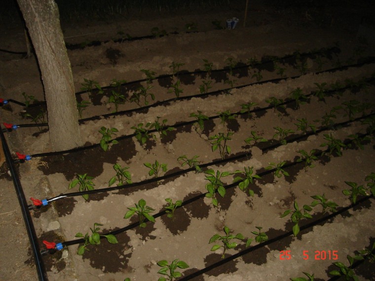

Капково в действие

Аз да попитам за съвет - искам да направя подобна на твоята конфигурация с една магистрална тръба и разклонения за капково тук и там (храсти и цветя), като магистралната тръба е закопана в земята. Та въпросът е как е правилно да се направят свръзките на капковите маркучи като са под земята?

Добре изглежда ама е разхищение на кранчета. Явно тръбата му е магистрална ама не е удачно така.
На магистралата се слага само едно кранче и от него се пуска втора "магистрала" със 16мм тръба - в случая само за пипера.
Така с едно кранче контролираш една култура. Ми ако имам 20 реда пипер и 20 реда домати и 20 реда ... :-D
За закопаната тръба - при мен е така направено. Закопал съм две тръби една до друга и от тях са изкарани отводи над земята.
На всяко място за отвод имам по две кранчета - едно червено и едно зелено. Това е заради различните култури.
Например краставиците се свързват към червеното кранче и се напояват всяка вечер (тази тръба се пуска от програматора всяка вечер).
А например доматите се захранват от зелените кранчета - по тях програматора подава вода 2-3 пъти седмично.
Изпълнението е лесно - към магистралната тръба се монтира водовземна скоба.
На нея се навива мъжки нипел. С него се монтира парче тръба до над земята.
После едно женско коляно и на него се завива кранче с накрайник за 16мм тръба.
Ако не е ясно може да ударя някоя снимка.

kuger - майстор
Благодаря за отзивите!
Хидра, как да "хвана" този тип кранчета на 16 мм тръба? Дупката за тия я правя с 14 мм бургия.
Най-важното, това видях направено, пък и това имаше в магазина, не ми се ровеше из нет-а да поръчвам и правя нещо, де не съм го виждал на живо.
Хе, кранчетата са "само" 24 бройки :-D , и най-дето ми харесва е, че хващат капковия маркуч от раз.
Ми то няма да се види много. Половината връзки са под земята ама все пак...
