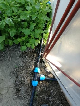

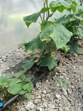

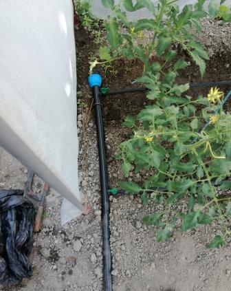

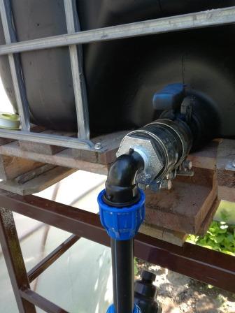

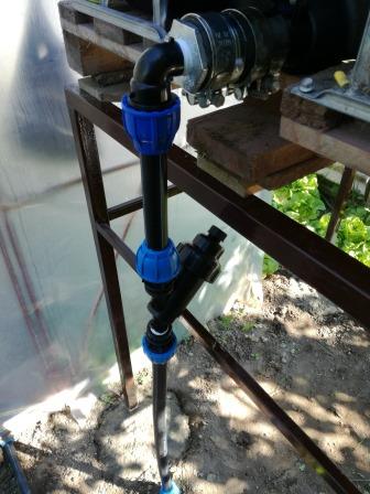

Ето какво направих.
Метална стойка с четири крака.Висока 170 сантиметра,като 40 са бетонирани в земята.
На тази стойка е качен бидон 1000 литра,предварително боядисан в черно.
Целта на боядисването е ,по бързо загряване на водата и по малко зеленясване.
Системата е направена от един цол тръба ,а самото капково изпълнено с дюзи ,на които им дават 2литра на час.
При мен нещата са малко по различни.Имам 50 дюзи,за 6 часа пуснаха около 300 литра вода.
Обаче имам няколко въпроса.
1 Продават ли преходник от крана на бидона към един цол тръба.Направих го с маркуч и скоби,но капе и ме дразни.
2 Колко литра вода е дневната норма за домати и краставици?Всеки ден ли да поливам?Някаква схема?
Засега толкова,ето и няколко снимки.

Продават преходи всякакви, а ако искаш да е по твой размер и да е пипнато можеш да се обърнеш към стругар - виждам, че си табиетлия.

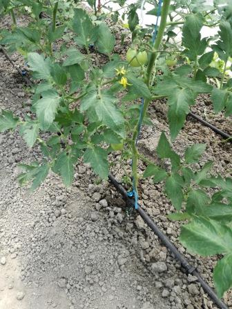

Нормално е дюзите ти да пропускат по-малко вода - двата литра са дадени при определено налягане, което ти нямаш в гравитачната система, но и не ти трябва, дори бих казал, че е по-добре ако всички дюзи прокапват равномерно.
По отношение на поливните норми има доста информация в нета, но всичката е условна, с много уговорки.
Принципно доматът не обича често поливане, но да е обилно. Обратно на него краставицата иска често поливане с малки количества.
Съвсем примерно в сегашния сезон доматът го поливаш веднъж седмично, когато започне да връзва съкращаваш срока между поливките, но не прекаляваш с по-често от веднъж на 4 дена. Краставицата я поливаш веднъж на 2 дена, а когато започне да връзва всеки ден, но по малко.

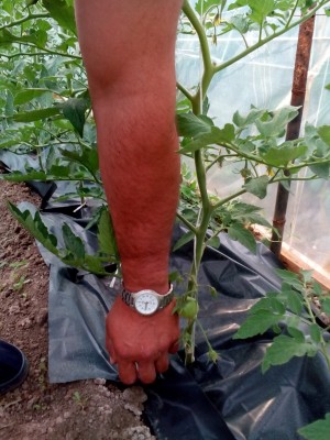

Много високо ги дигате тия варели / бидони.

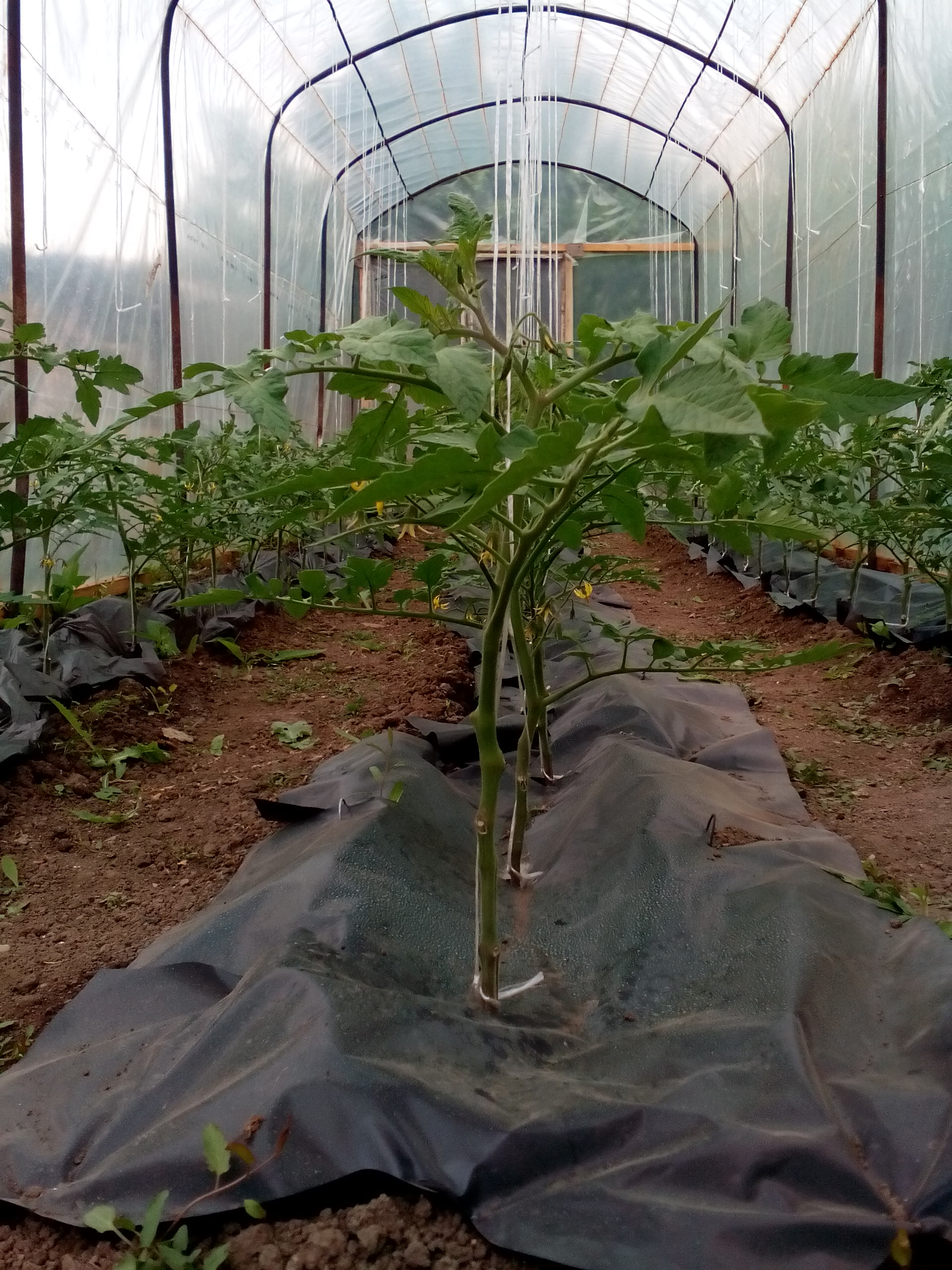

Аз съм 180 см. за капковото ползвам два варела по около 200 литра, за да погледна вътре стъпвам на тухла четворка. Значи горния краи на варела е на 2 метра кажи речи. Да са високи да кажем 1,2-3 метра значи подложката мие на 70-80 см.

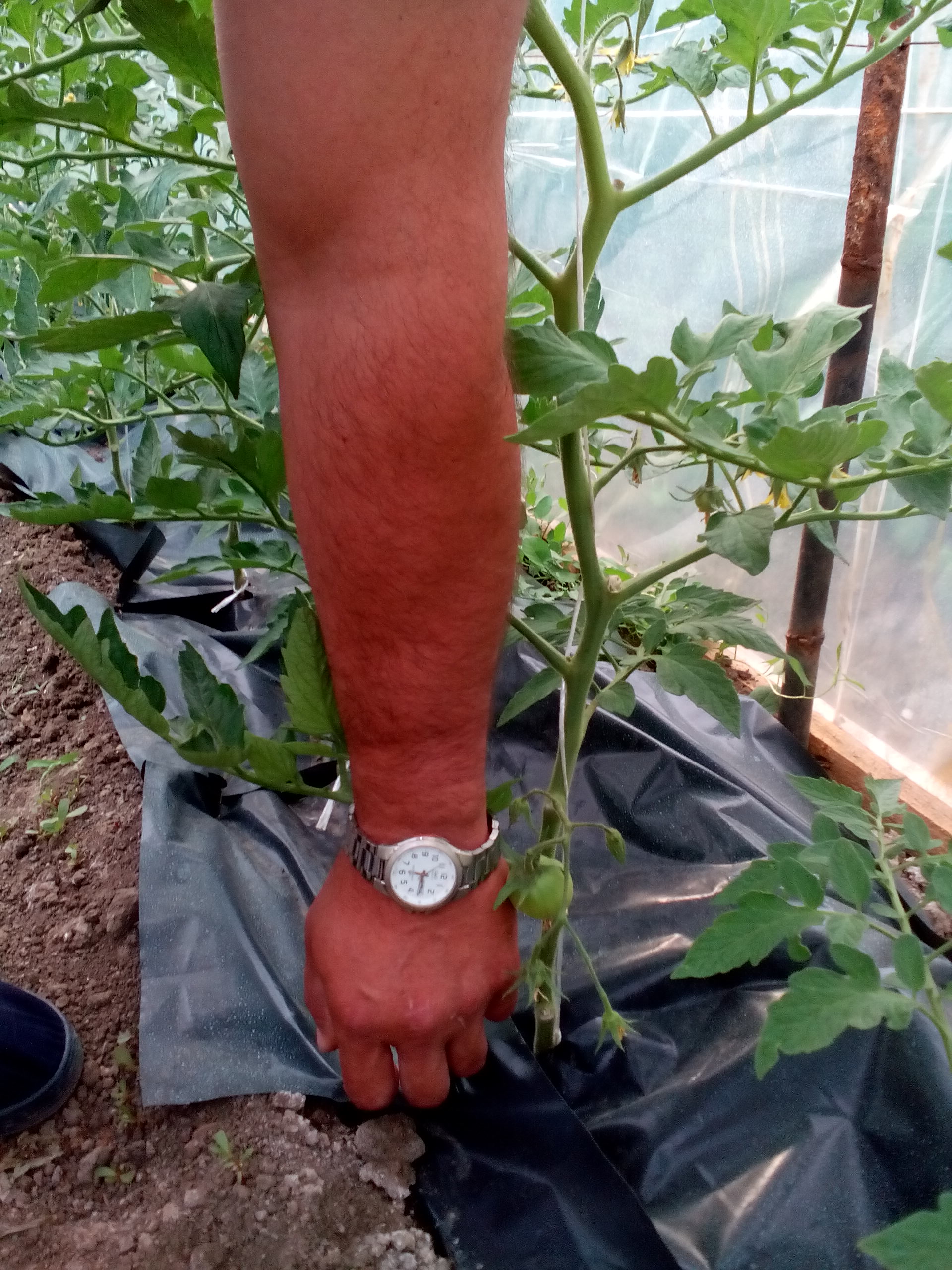

Ползвам твърд маркуч с вграден капко образувател на 30 см. /такъв имаше в момента в магазина/. Доматито ми е сято на 40. Целия ред е мокър. В момента го пускам на 2 дни да изтича цялото количество. Имам завръзи колкото и по-големи от орех. Замислям се вече да почна през ден да поливам. Тази гозина съм и мулчирал с черен наелон.
zmiori - специалист
Снимката с общия план е от преди 3-4 седмици. А сравнението с часовника е от миналия вторник.

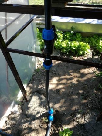

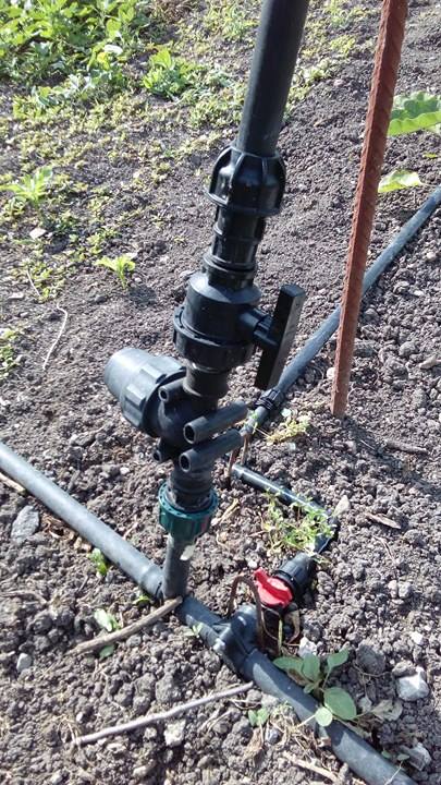

wanderer - майстор

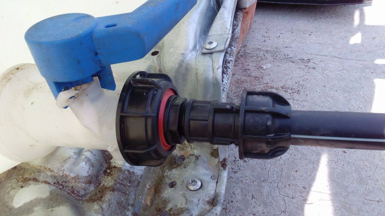

  • здравейте и от мен. и аз като вас, съм от поливащите с бидон вече трета година, и съжалявам, че не съм го направил по рано. конкретно на въпроса на SEV - има начин да не капе, ако можеш да си намериш оригинална капачка от бидона. аз съм виждал два вида - монолитна, и от две части - подобна на гайка притискаща отделен пласмасов фланец към крана на бидона (като на моята снимка). и двете стават гарантирано с 3/4 фитинги. за един цол не знам. но ако те дразни много можеш да сложиш редукция 3/4 към 1 цол към твоите вече 1 цол магистрални. макар да мисля, че спокойно можеше да минеш с 3/4 магистрални.
  • при мен бидона е качен на ок. 2.5 м и работи безупречно. не робувам на схващането да се полива локално всяко растение, и ползвам маркучите с готовите щамповани дюзи през 20 см. след няколко часа мокрят равномерна ивица. тази година съм с 2 л/ч, и ми се струва, че малко бръжко капят, ама ще ги догодя опитно. тъй като не ми се катери постоянно до бидона предпочетох общия спирателен кран и филтъра да са ми до земята.
