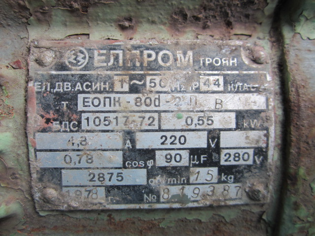

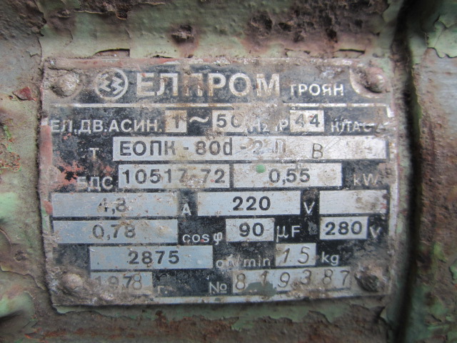

Кондензатор 120-160 микрофарада е голям за работен (т.е. да не се изключва от центробежен)! Както си свалил задния капак, издърпай статора леко назад. Центробежният трябва да е прикрепен на предния капак. Ако го има, една от жиците ще тръгне да влиза ... Ако наистина няма (или е залепнал - не щраква при натиск), стойността на кондензатора трябва да е значително по-малка за да не изгори!

няма центробежен и стойността е такава - бях попаднал в същата ситуация с помпа вида 4 - боядисан кондензатор и се обаждах във завода - от там ми дадоха телефона на сервиза в София. В сервиза бяха много отзивчиви и след акто ми изслушаха въпроса ми се обадиха обратно за да ми кажат стойността - беше точно както е написал колегат някъде в първите постове.

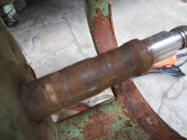

...да изтупам малко темата от прахоляка...заех се с профилактика на помпа Вида 3...
...около 40 годишна е -през първите 20 се ползваше през летния сезон 1-2 пъти седмично по 2-3 часа...през последните 20 беше прибрана на сухо,давена е 2 пъти без последствия...болтовете и турбината се развиха без нагряване и като по учебник...единствено видях малко зор докато развия отдолу пробката за източване на водата...резбовата сглобка на вала с турбината беше като нова-явно е била добре смазана навремето и там вода не е прониквала...
Picture 394.jpg (90.72 KиБ) Видяна 4530 пъти
...иначе там където е контактувал вала с лоената набивка е набразден и ще го нося да му присадят неръждаема втулка...ще сменя и центробежният изключвате а също и крепежа с неръждаем...лагерите 60203 ВМЗ-НРБ също са добре и са гресирани,но предният така и така е изваден ще го сменя профилактично...и на двата лагера прахозащитните капачки откъм страната на ротора си стоят а от страна на капаците са махнати...въпрос- на новият лагер да махам ли прахозащитната капачка?

на новия лагер добави грес и пак сложи капачката /лагер с пластмасова капачка 2RS/.Добавям от цитирана по-долу грес/
Според остта и втулката прецени каква ще е набивката / с четен размер са 4х4;6х6 .../
Като съвет новата набивка я обмазвам допълнително с грес с молибден. Слагат се 3 пръстена набивка като срязовете са разположени през 120 гр..
Смени и пробката с болт CrNi.

...преди малко взех ротора...новата втулка копира оригиналният диаметър и съответно набивката остава 6х6...ще търся и CrNi болт 12х1.5 за пробката...благодаря за съветите :partyman: ...

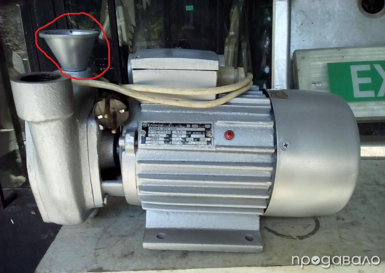

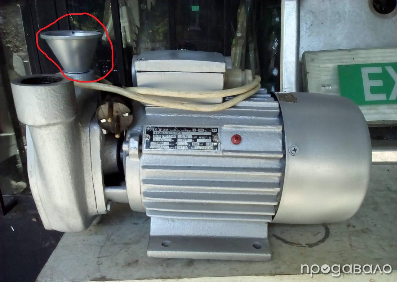

здравеите,защо на повечето помпи вида има навит кран на Обезвъздушителя...???
при мен резбата е прецакана за чашката ...и колкото да я оплътнявам чашката изтича водата от нея и остава без вода -дърпа въздух и спира
fbr - майстор
На чашката трябва да има налягане, а не подналягане, че да дърпа от там въздух. При работа на помпата, при неуплътнение, от там трябва да пръска вода, а не да смуче. Принципно там съм виждал кран, тапа, дървен чеп.
