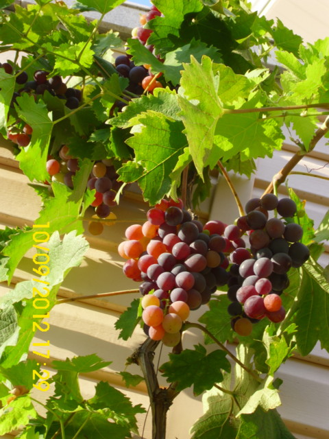

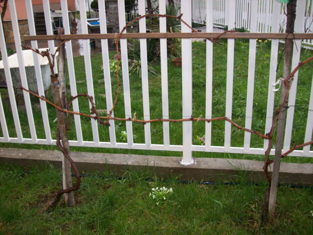

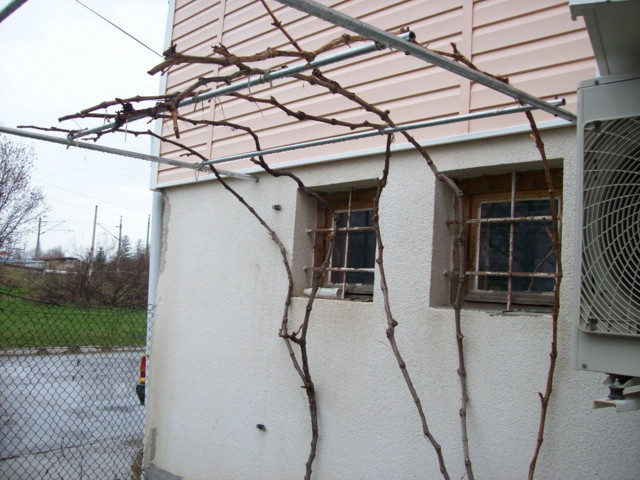

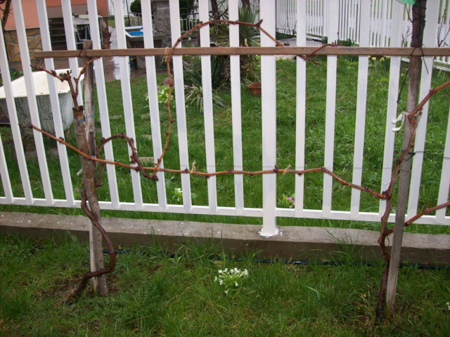

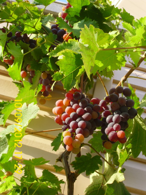

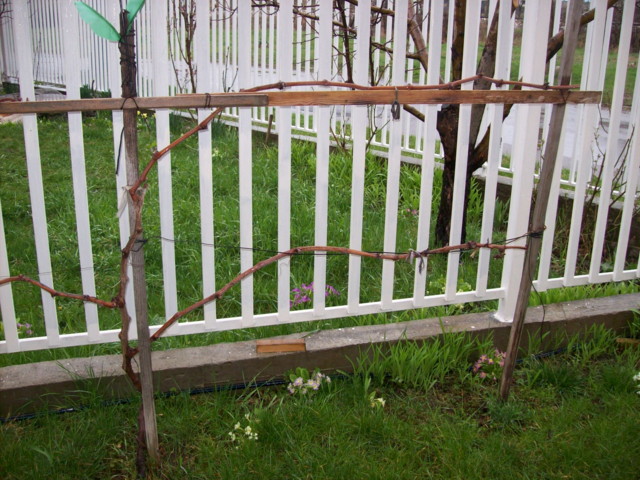

От миналата година следя темата и нещо съвсем се обърках,тя много сложна тая работа :x За това взех апаратчето и направих снимки.Това с телта е без семки е на 3г,втората година имаше два грозда но нещо изсъхнаха на стеблото преди да узреят :sad: миналата година беше поизмръзнало и много късно успя да върже един грозд който така и не успя да узрее.На другите пръчки до къщата/4-5г десртно бяло и червено/ сега им направих асмалък,те раждат добре но да ли съм ги орязал както трябва/на две пъпки/ :? Всички са купувани от магазин,ама сортовете не ги помня.

Ми тя темата е от няма и месец бе, kuuuuuul :-D , сигурно друга тема си следил. И аз следя теми за лозя за това и тази година дадох 30 лв. да ми изрежат лозето :-D . Обърквам се отвсякъде и това е :sad:
kuuuuuul - майстор
Май вярно тотално съм се объркал :shock: ама помощта сега ще ми дойде точно на време :partyman:
