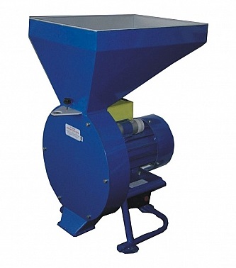

miroki написа:
От едната страна където няма вода се охлаждат от перката, но и водата охлажда и то доста от другата и цялата ос с ротора. Не случайно писах, че се охлаждат И С вода, т .е има и друго - перка.
Е какво да търся причини. Затворихме крана и тя изгоря. По ясно от това здраве.
Съжалявам но ще трябва да те помоля да не заблуждаваш хората. По-ясно от това че нищо не разбираш от електромотори и водни помпи - здраве му кажи.
Кой ти ги каза тези небивалици - някой ги е казал на комшийката, тя на жена ти, пък тя на теб? :lol:
Сега ще обяснявам като на осмокласник за да няма заблудени от твоите драсканици.
Една центробежна водна помпа от този тип се различава от една ярмомелка само по това, какво е закачено на вала на мотора.
Ей ти една ярмомелка дето е 1,5kW. Били но обяснил какво по дявалите охлажда вала с ротора? Фуража ли? :lol:
Това дали има или няма вода мотора хич не го интересува. Охлажда се само и единствено от перката.
И това е така защото желязото е лош проводник на топлина и вала извън помпата е много дълъг.
Въобще самата помпа при видите е много отдалечена от мотора. И да има някакво нищожно охлаждане на вала, то не е от значение.
Какво може да се случи на една Вида ако работи без вода?
На старите помпи Вида ще се прецака салника и ще трябва да се смени. Една лоена набивка струва стотинки и смяната е десетина минути.
Нищо друго. Поне на старите Види работното колело (турбината) е от чугун и уплътнението е със салник.
За новите не знам и не искам да разбирам. Никога няма да си купя такава.
Какво може да се случи на една съвременна центробежна помпа от този модел ако работи без вода?
Първо те не са със салник а с механично челно уплътнение. То се смазва и охлажда от водата - няма вода, няма и уплътнение. Заминава си.
Второ - на голяма част от тях работните им колела (турбините) са пластмасови и без вода прегряват и се деформират. Повече за нищо не стават.
И при двата вида помпи от този тип МОТОРА НЕ МОЖЕ ДА ПРЕГРЕЕ БЕЗ ВОДА !!!
Това си го набий в главата! Мотора може да прегрее по други причини:
- блокирали лагери
- дефектен кондензатор
- блокирал вал
- счупена перка на охлаждането
- работа в тежък повторно-кратковременен режим
Има и някои други но никоя от тях не е свързана с охлаждането от водата!
Дали помпа, ярмомелка, циркуляр, шмиргел .... моторите са все едни същи.
Разликата е какво е закачено на тях. Така че пак ти казвам - намери си друга причина за изгарянето на мотора от твоята помпа.
P.S. Доде се натуткам и kuger ме е изпреварил кратко и ясно. :-D
