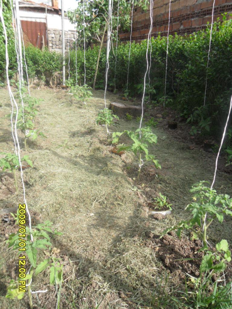

Изобщо не използвам найлон за мулч. Използва окосения райграс.
Той няма семена за да си засеете мястото и е идеален за тази цел.
Но не се слага веднага а трябва да поизсъхне.
Тревата от коша я разстилам на по алеята (от цимент и каменни плочи) и ако е достатъчно горещо, до края на деня е готова.
Пък и може да се изчака до следващия ден.
Разстила се на не много дебел слой около доматите и по пътеките.
При следващите косенета на райграса слоят се удебелява на 2-3 пъти и толкоз.
Хем си спестявам част от изхвърлянето на окосения райграс, хем той си изгнива и подобрява почвата.
Три неща да не се забравят:
- райграса или тревата за мулч да нямат семена
- райграса за мулч да не е пръскан скоро за широколистни плевели
- да не се слага мокър

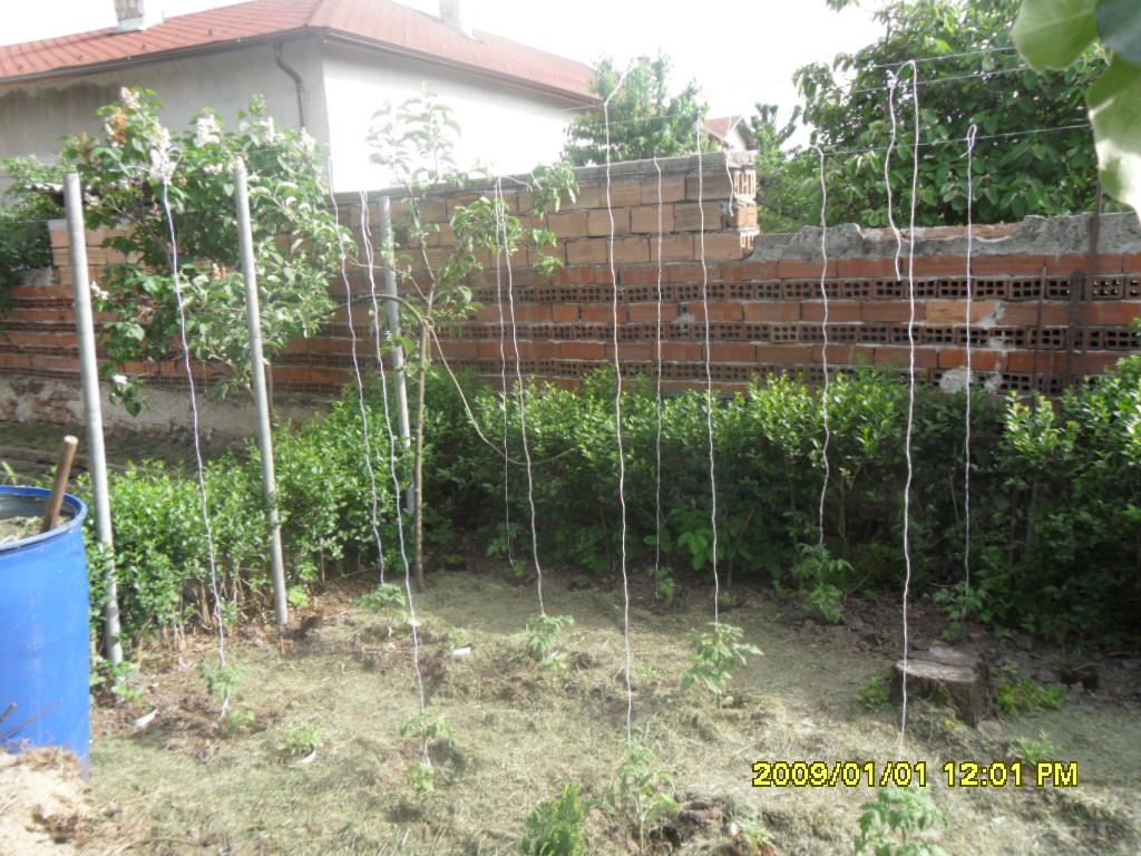

Аз имам забити тръби високи 2,2м над земята. Между тръбите е 8 метра . Отгоре съм опънал една дебела тел и към всеки корен по едно сезалче.
Така се избягва и връзването, само се усуква.
@nikel. ме е изпреварил.

Връзва се към корена на домата. ХЛАБАВО, демек да не е стегнато.
П.П. снимки от преди 15 мин
+ 1 към мнението. Аз също използвам мулч от окосена трева, слама или дървесни опилки.
Така мучулирам, домати, пипер, краставици, ягоди и т.н.

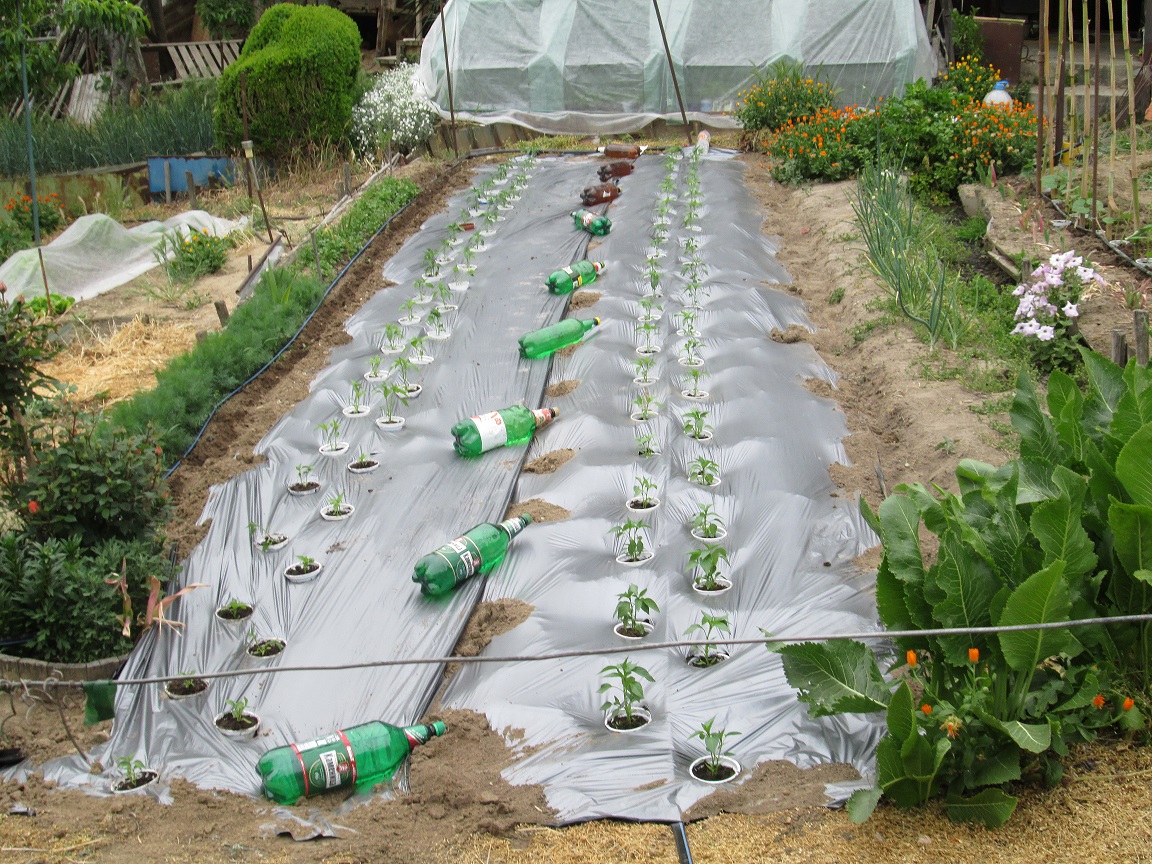

Отвън ползвам 2 цветния. По спомени май е на 1.2м широчина. Застилам наред 0 ред , междуредие с леко презастъпване. Застъпвам с дюбели за топлоизолация. А по дължина нахвърлям разни PVC тръби и полутръби да затискат. После дооформям с 2л бирени пълни с вода. Не оставям междини, че не ми се скубе трева.Есента искуби корените, вади коловете и си навий на руло мулча. За зимата на закрито. Така ще го използваш поне 3г. нищо ,че му е по 15 ст метъра.Отворите за следващата година са готови.

miroki - майстор
Мерси.
Този е от 1,50 метъра. Но не знам, вероятно няма УВ.

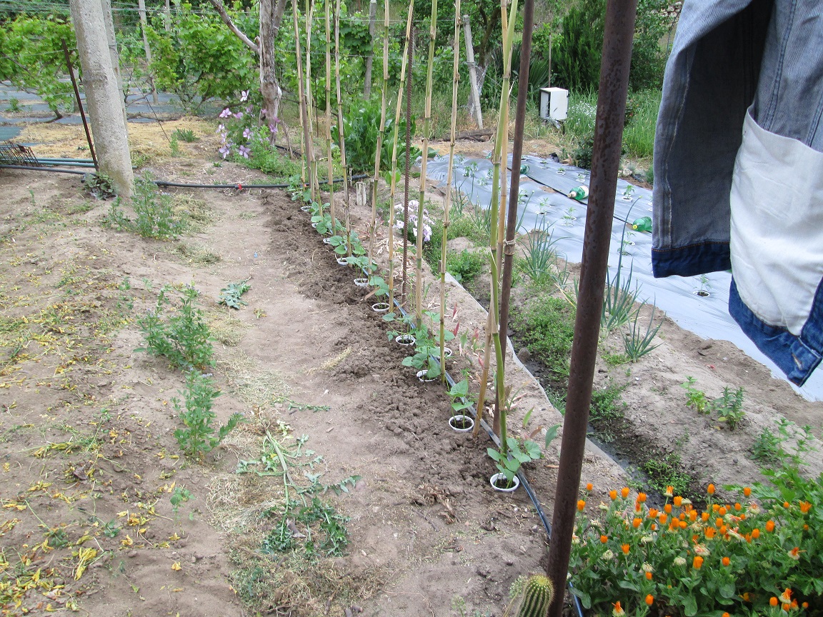

Така се справихме с мулчирането на лютите чушки вчера - не е изпънат като дамски чорапогащник, но се надявам да свърши работа.
Другото, с което се занимавахме е зеления боб и колове за него.
