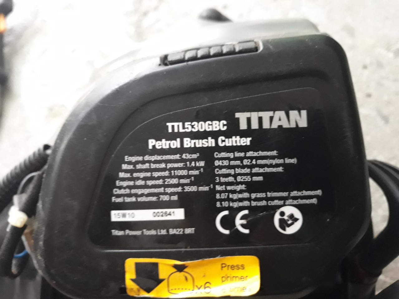

Прощавай че се включвам, но и аз ползвам китайска коса от типа райдер и подобни.
Моята също работи само на смукач, но след разглабяне видях че обърнат по скоро надписа. Т.е. реално е без смукач. Забеляза ли други проблеми, защото не съм имал абсолютно никакви грижи. Само маркуча за горивото беше менте и гниеше всяка година в края при филтъра.

При китайките положение "ОFF" означава затворен/дръпнат смукач. Лоста е нагоре. След палене и загряване се пуска надолу - "ON".
