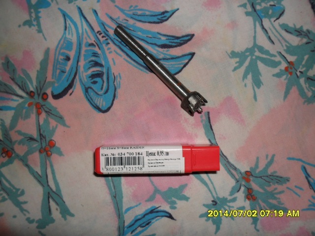

ivanovbg написа:
... Желателно е със стойка и менгеме. Аз ползвах подобна българска от едно време с нейното си менгеме. Стават перфектни дупки. С едно шише с дупка охлаждаш с вода...
:shock: :shock: :shock: Абе ivanovbg какво си пил? Сменяй питието! Какво менгеме, какво охлаждане, какви 5 лева? Човека ще пробива тръба от РЕ. Няма да му посинее бургията от прегряване. :lol: Като не му се отдава със свредло си има и по-добри варианти.
kalin72 - майстор
Смених свредлото с ф13 за метал, леко разширих отвора, и стана. Грешката ми е била, че ф15 свредлото е за дърво, съответно с режеши върхове като за дърво, като показаното от ivanov.
Благодаря на всички помогнали със съвети :)
Още един въпрос, намалителя на налягане, който ми дадоха с лентата е 1,7, но лентата ми се струва, че се издува прекалено много, така ли трябва да е?
ivanovbg - майстор
На лентата си пише какво налягане издържа. Моя регулатор е на 1,1. И както казах аз дупчих с 14 и бургията сам си я заточвах по подобен начин, не съм я купувал.
Хидразине, полиетилена има гадното свойство при обработка да се нагрява и да завлича материала. Та затова.

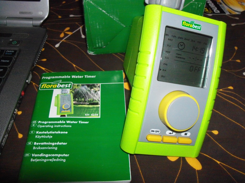

hidrazin написа:
Ба не ба, и на Hunter истинските програматори са по-евтини от тая играчка.
E, купих я играчката. Свързах се с продавача и се договорихме за цената. Обясни ми, че не е купуван от България,а от чужбинско и даже не от тамошен Lidl, а някакъв друг магазин. Та- взех го на пазарната му цена. Пробвах го-бачка си перфектно. Само дето от тези дъждове няма нужда от поливане, че да се тества в реални условия. Добре, че Lidl имат на сайта си инструкции на български, та си изтеглих.

ivanovbg написа:
Много вероятно :lol: :lol: :lol:
Аз ползвам такова ф14 и нямам проблем :partyman: Изображение
Днес направих единия клон, при мен ще е на Т. Захранваща тръба фи 32 мм., ползвам бургия, като на колегата. Поуките от работата с бургията : маркуча да не е нагрят от слънцето, омеква. Пробиването да става сравнително бързо за да се избегне стопяването на маркуча. Да се дупчи строго перпендикулярно спрямо маркуча. Да се внимава да не стане дупка и от другата страна, ползвах парче маркуч върху бургията за ограничител.
Имаше издънки, парченца стружки, скъсана гумичка м/у маркуча и отклонението за капковия. Но, не съм затворил краищата на големия маркуч, мисля да го промия за да изхвърли боклуците, тогава да го затапвам.
Апропо, има ли специални тапи за това?
