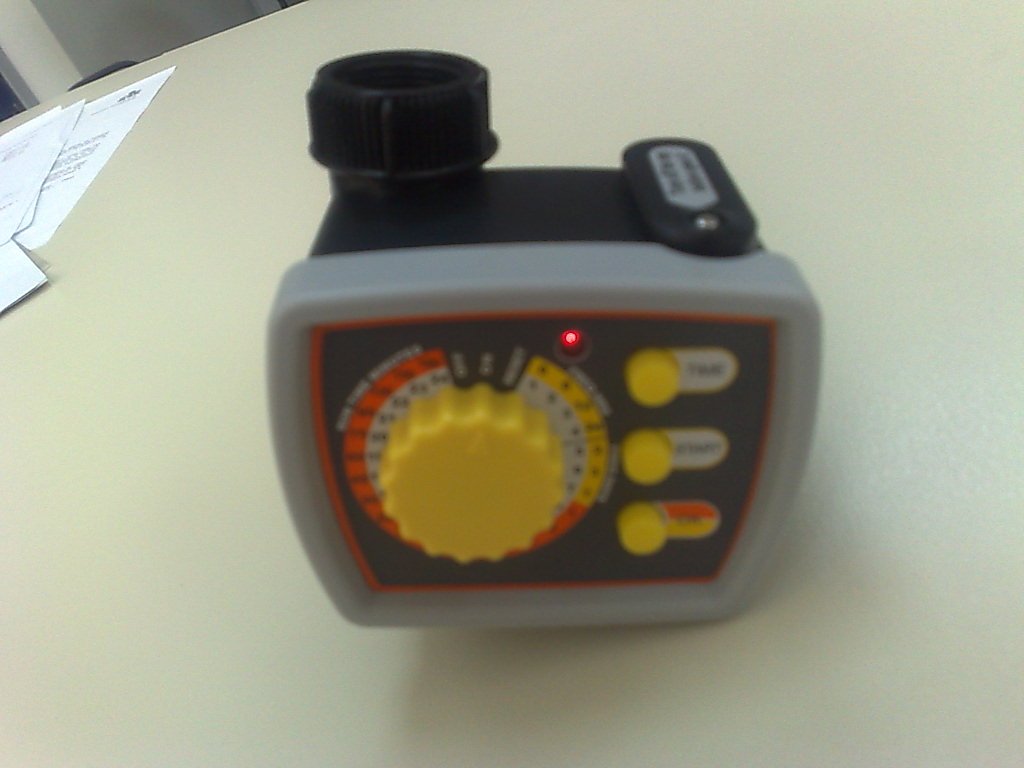

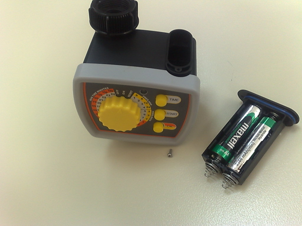

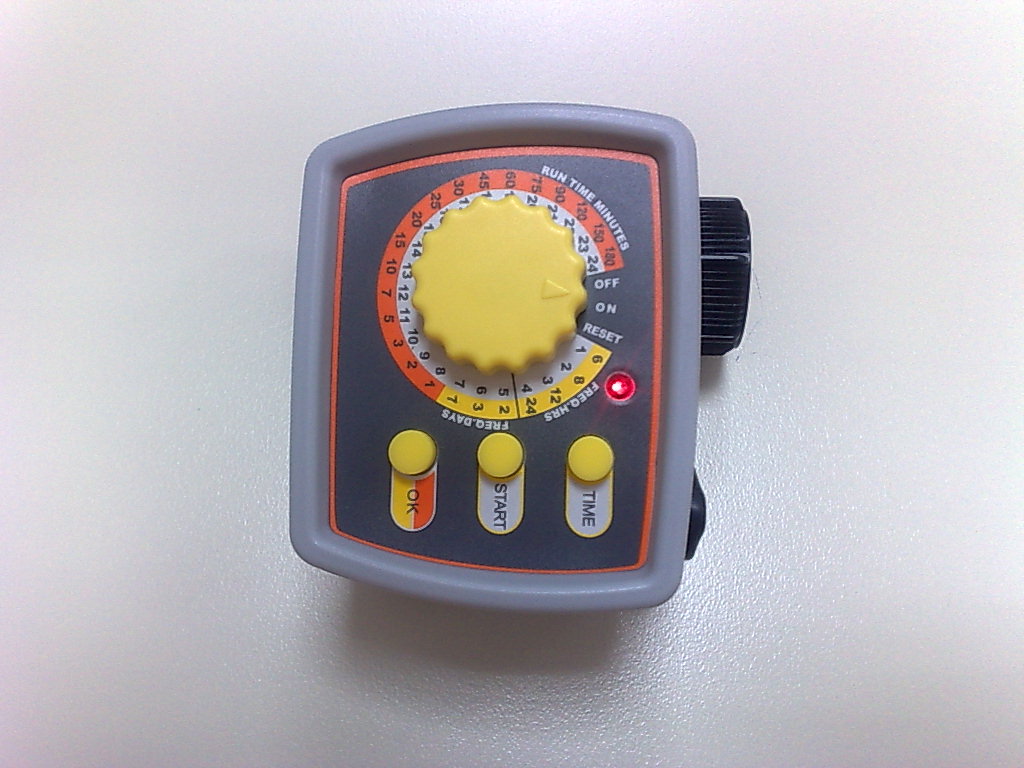

Здравейте
Имам ПРОБЛЕМ ! Купих си таймер-програматор от Джъмбо (този от снимките ). Добре е замислен - може да си настроиш текушчия час , в колко часа да започне да полива , колко време да полива (1 до 180 минути продължителност ), честотата на поливане на програмата - през 6,8,12,24 часа или 2,3 или 7 дни.
Както казах - замислено е идеално! Работи с две АА батерии - в момента съм му сложил чисто нови , акумулаторни батерии MAXELL 2300 maH - чисто нови на 2-ри цикъл зареждане (преди това използвах други презарядни батерии от фотото ми но и те свършваха твърде бързо и си мислех че проблема е че са стари и не държат заряд)
http://www.vali.bg/?action=products&man ... icle=10822
Проблема е че го изпробвам без да е свързан , пуснах му програма да полива през 6 часа по 5 минути - всико в началото е ОК , но максимум на 3-4 вклщчване на таймера светва постоянно червената индикация че батериите са свършили .....
Не е ли прекалено бързо да свършват тези батерии? Какъв е смисъла от това нещо ако батериите релано трябва да се сменят на 2-3 дни ?
Идеята ми беше да го използвам да се вклщчва поливането всяка вечер за по 120минути ,но това да кажем са 7 бр включвания и изключвания на седмица - а според мен това уредче с такива батерии издържа максимум 4 включвания /изключвания
Проблема къде е според вас ? Нормално ли е толкова бързо да изтощава батериите ? В упътването на уреда пише че трябва всеки пък след всеки цикъл на поливане на се сменят батериите с нови такива алкални , аз ползвам акумулаторни Ni MH(които според мен са по-мощни)
Къде е проблема според вас ?Уреда е нов на по-малко от 2 седмица
kuger
- Мнения: 4293
Проблема е в напрежението на акумулаторите. То е 1,2V номинално, алкалните са 1,5V. Естествено е да паднат под това напрежение акумулаторите, и прибора да отчете празни батерии. Този от Лидъл вече два месеца си кара с батериите от комплекта и нямам индикация за празни батерии.
