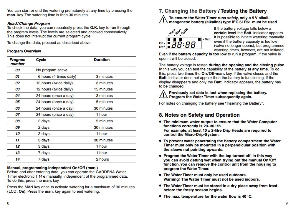

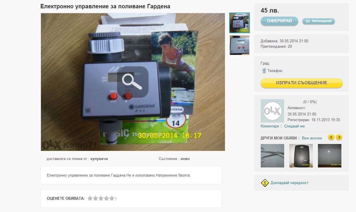

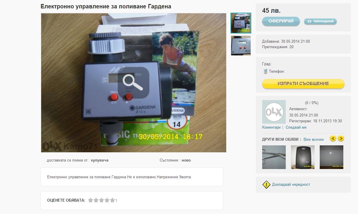

Поръчах от OLX един програматор на Gardena,

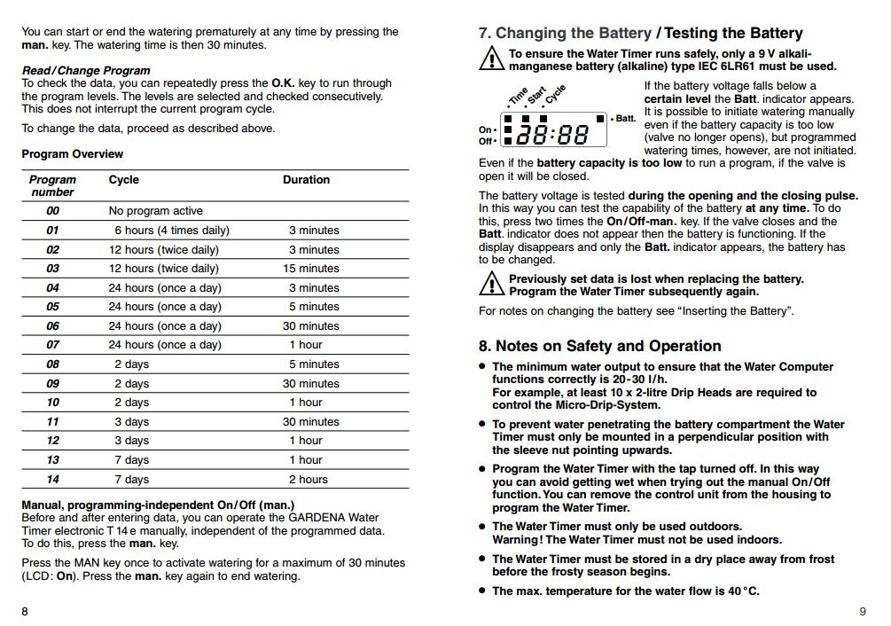

но се оказа, че не може да се програмира в широки граници и специално този има само 13 програми, които могат да се избират и няма възможност за задаване на времената за поливане и промеждутъците между тях. най-дългата е един час на денонощие...
Разгледах и други програматори на Gardena и тези в ниския ценови клас осигуяват настройване на цикъла за поливане до два часа дневно. Тъй като разполагам с капков маркуч с дебит на капкообразувателите 2L/ h-(капкобразувателите са през 20см.) ми се струва, че няма да са достатъчни тези два часа на деноощие. Ще напоявам домати, краставички, тиквички и малко пипер. Колко време горе- долу ще е необходимо за една поливка. Разбирам, че зависи от много фактори, вида на почвата, климата... В района на София е градинката.

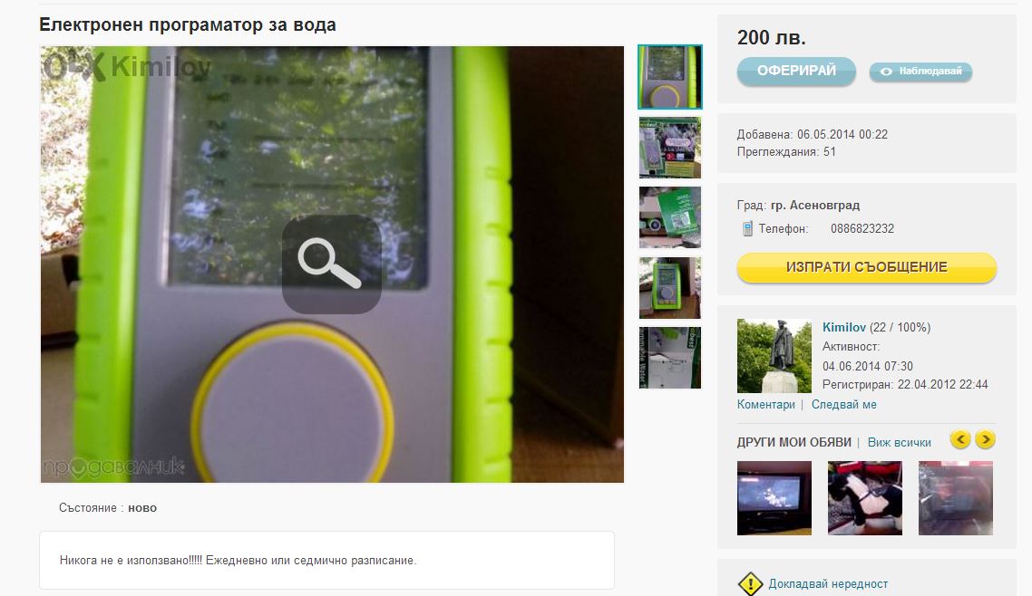

Лидълския програматор се появи в продавалника.
http://olx.bg/elektronen-programator-za-voda-i48430581
Цената, която му искат няма да коментирам, всеки може да си определя каквито цени иска. Но за тези 200 лв може да се вземе програматор, доста по- добър от този на florabest.
