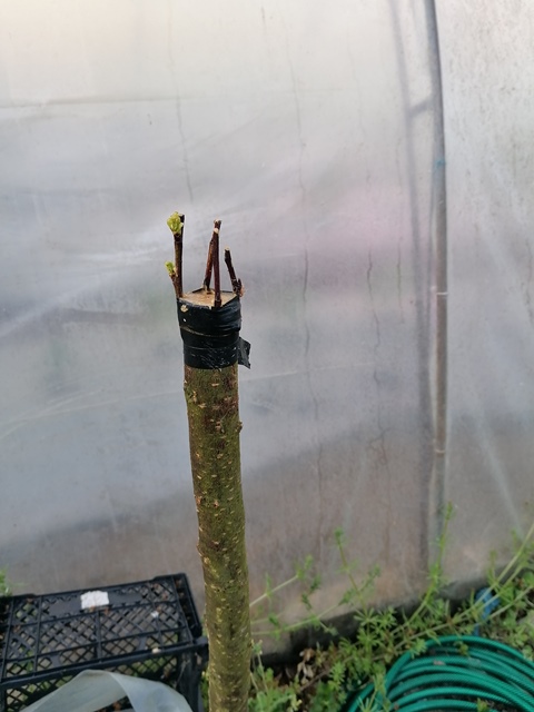

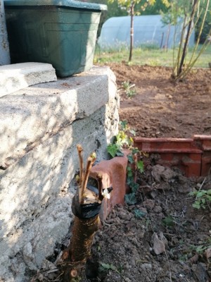

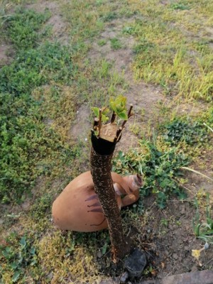

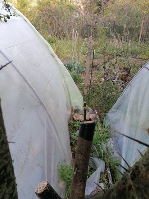

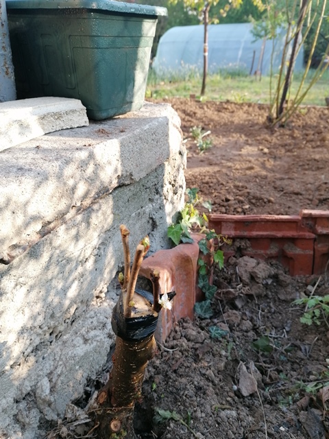

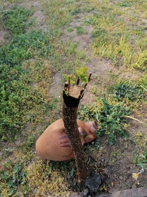

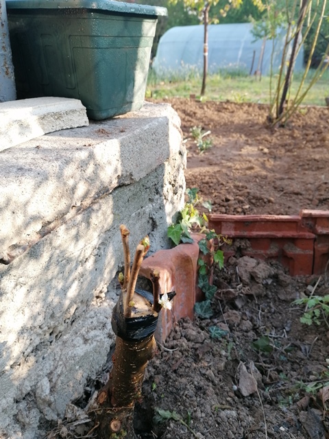

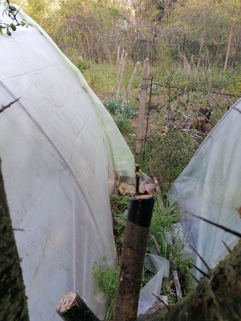

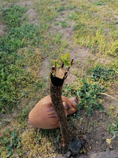

Да покажа тази година какво стана. За протокола: присаждано е само върху жълта джанка. Калемите от сливата са сорт Рут Гещетер и са събирани февруари и съхранявани в найлонова торбичка в хладилник, а от черешата са отрязани в деня на присаждането, като пъпките вече бяха наедрели. Присаждано е по метода "кози крак" и "под кора". Вижда се, че някъде от 4 калема е тръгнал един, а някъде повече, но след като сваля лентата ще кажа кой метод има по-висока успеваемост. Успех на всички в експериментите.

Мисля, че виждам зелено на калема от която страна е снимано, така че не бързай. И само да попитам, не мажеш ли с нещо калема отгоре, да не се изпаряват соковете и да изсъва бързо? Аз откоре калемите задължително ги "мацвам" с овощарска замазка. Ако още имаш калеми в хладилника все още можеш да направиш нов опит. Успех.
