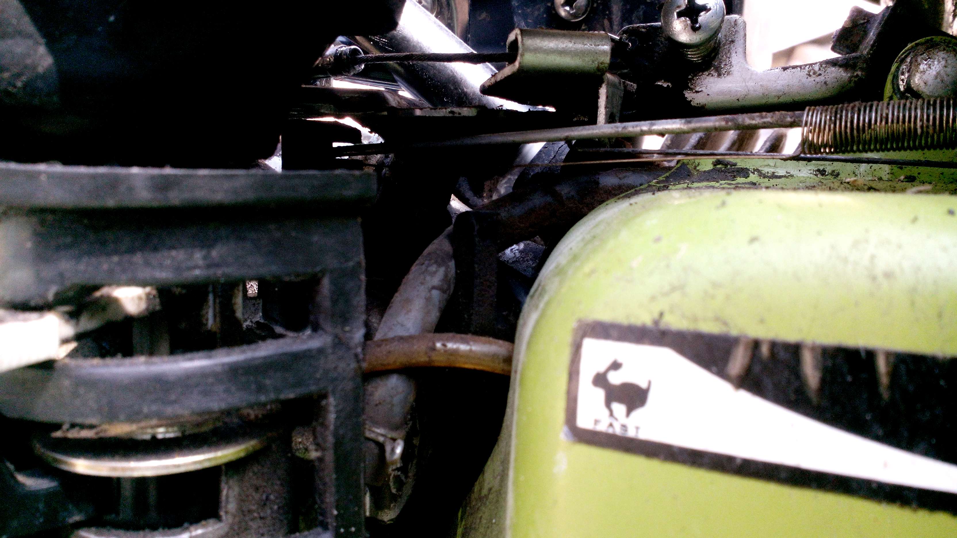

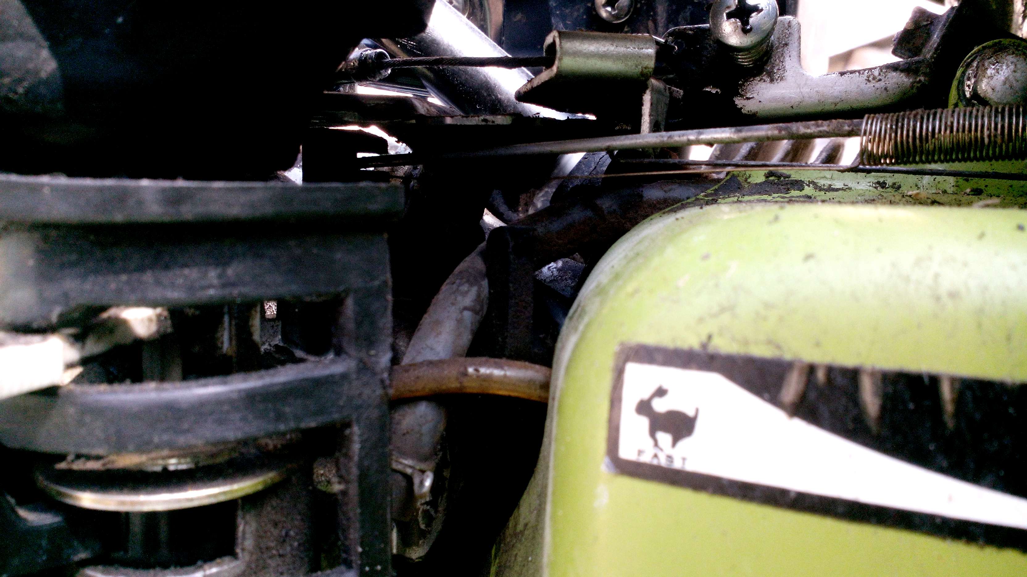

Здравейте колеги,има леко развитие с фрезата . Свалих ,изчистих,продухах каквото и където можах в карбуратора и резервоара и пробвах да запаля и ето го новият проблем -фрезата работи на максимални обороти без възможност за регулиране. След оглед видях ,че изпаднал болта който стяга лоста на центробежният регулатор . Питането ми е в какво положение трябва да стой лоста на регулатора ,който има засек .

kikianev написа:Здравейте колеги,има леко развитие с фрезата . Свалих ,изчистих,продухах каквото и където можах в карбуратора и резервоара и пробвах да запаля и ето го новият проблем -фрезата работи на максимални обороти без възможност за регулиране. След оглед видях ,че изпаднал болта който стяга лоста на центробежният регулатор . Питането ми е в какво положение трябва да стой лоста на регулатора ,който има засек .При напълно освободен фиксиращ болт би трябвало да можеш да завъртиш лоста управляващ дроселната клапа около оста на регулатора - оборотите ще те ориентират къде да фиксираш.

kikianev написа:Благодаря за мнението,но в моя случей не регулирам планката за дроселаТака по обяснения не те разбирам - моята мотофреза не е като твоята, но надали някой си е играл да измисля нещо уникално, логиката на управление би трябвало да е една и съща. Поразгледай от къде можеш да подаваш газ ръчно, намали оборотите и центробежния регулатор би трябвало да си заеме работното положение, бележиш, фиксираш.
А оста на регулатора спрямо планката.

пробвах във всички положения и нищо -работи като БМВ-330 на прекъсвач
и стова вече ми се изчерпиха идеите И реших.Товара я и в бокса .Сега чакам да ми кажат какъв е проблема и колко ще струва.

Аз също имах подобни проблеми, но преместих пружинката на центробежния регулатор малко по-навътре и стана работата! Виж погледни, трябва да имаш още дупчици на планката на регулатора дето се закача пружината с дългите рамена! Премести рамото на пружинката на по-задна дупка, за да е по-натегната!
Поздрави!

Здр.колеги .Китайчето е готово ,и сега работи като когато го взех.Та проблема се е оказал пак карбуратор и регулиране на центробежния регулатор.Ооопитах се да накарам майстора да ми каже как се регулира центр. регулатор но греда .Било трудна работа ,прави се на запален двигател и толкова.Сега ще видиме до кога ще е така .А иначе от сервиза са коректни ,действат бързо.Това е от мен.Пожелавам на всички приято изкарване на празниците.
