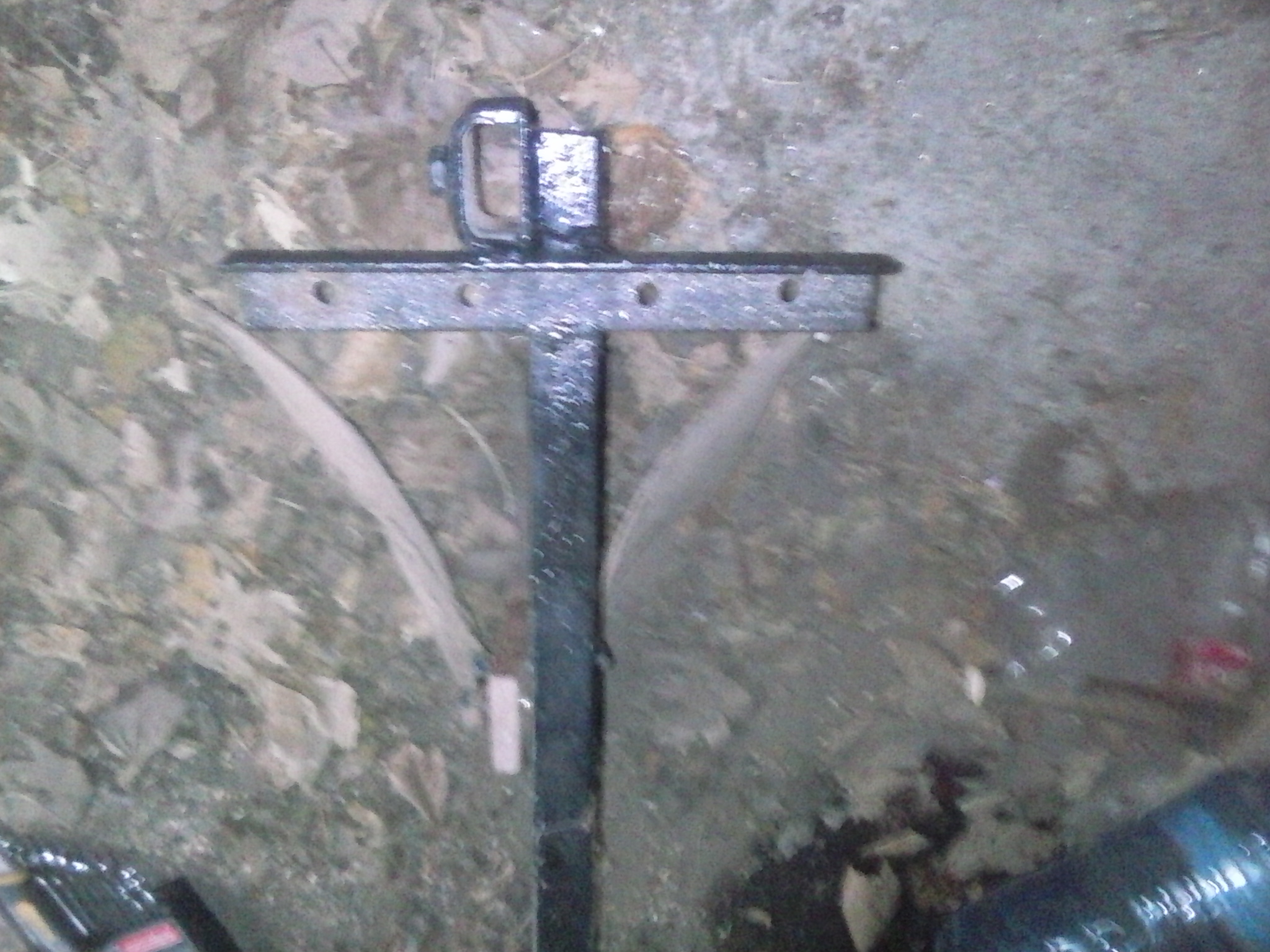

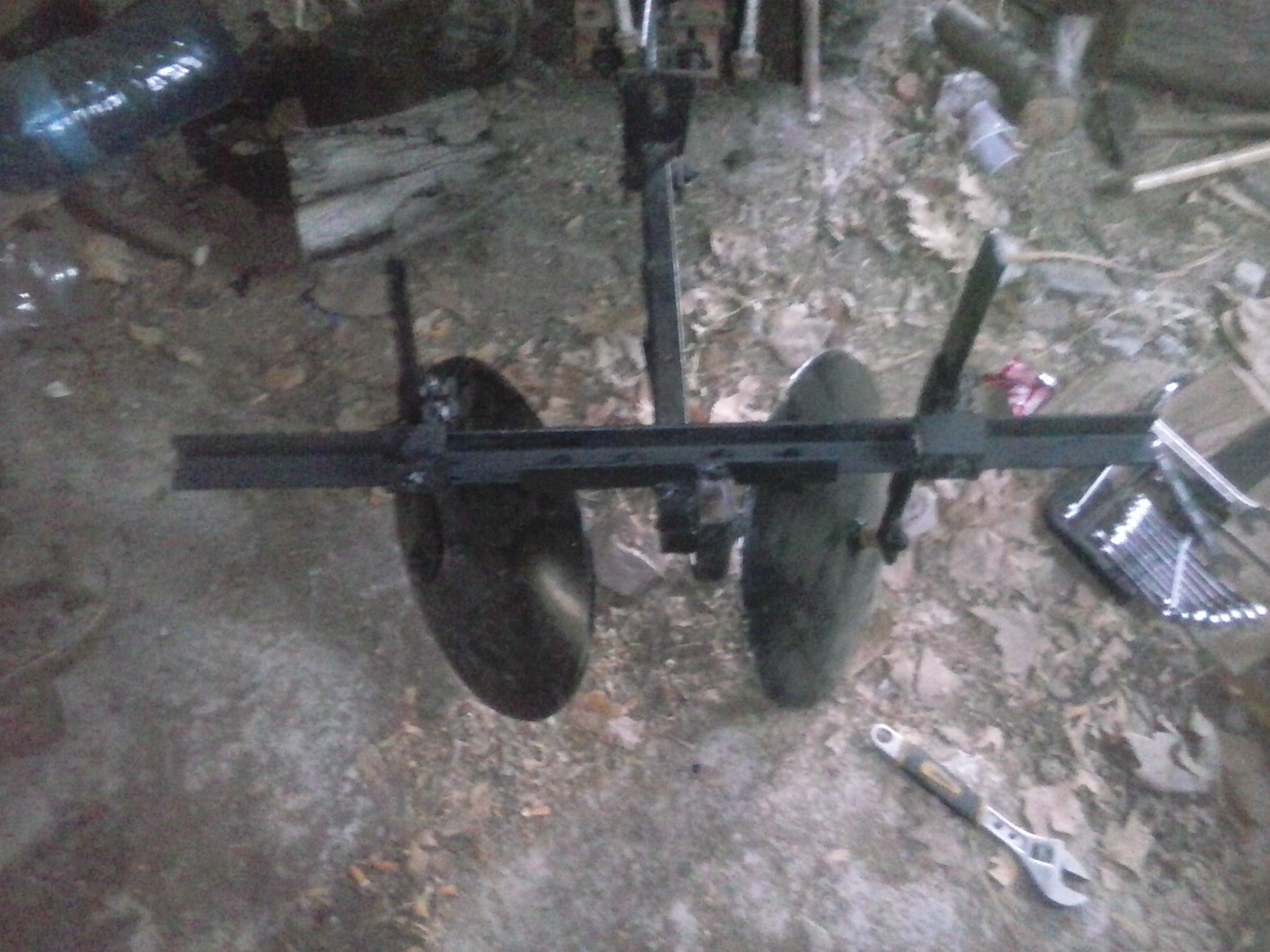

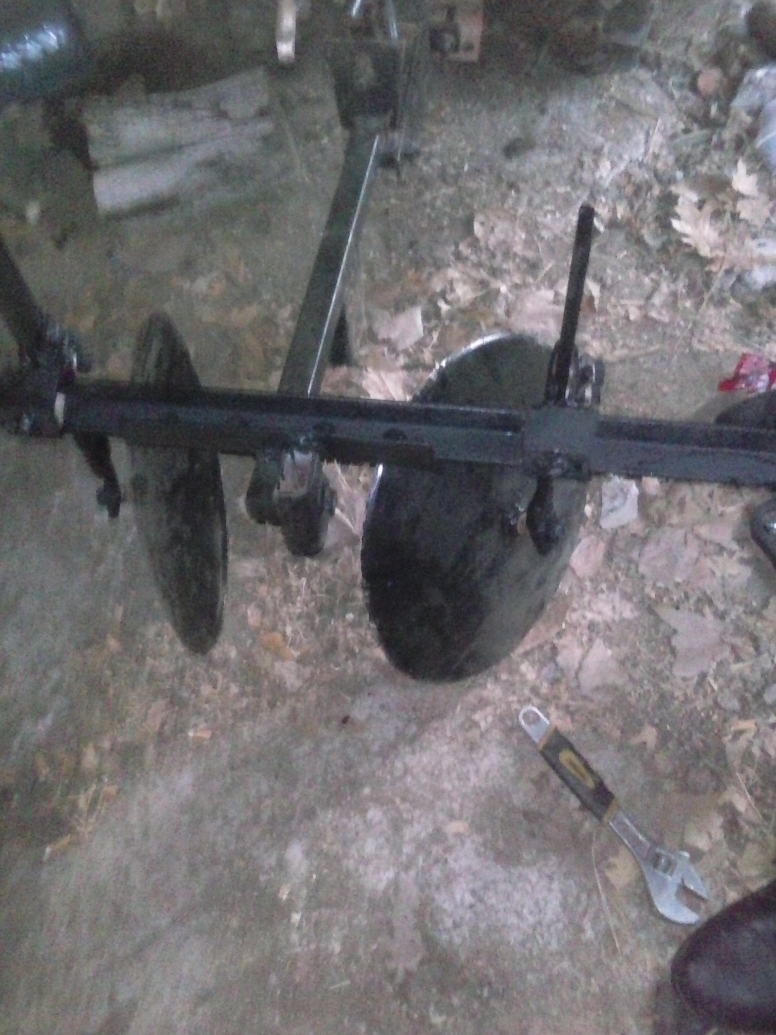

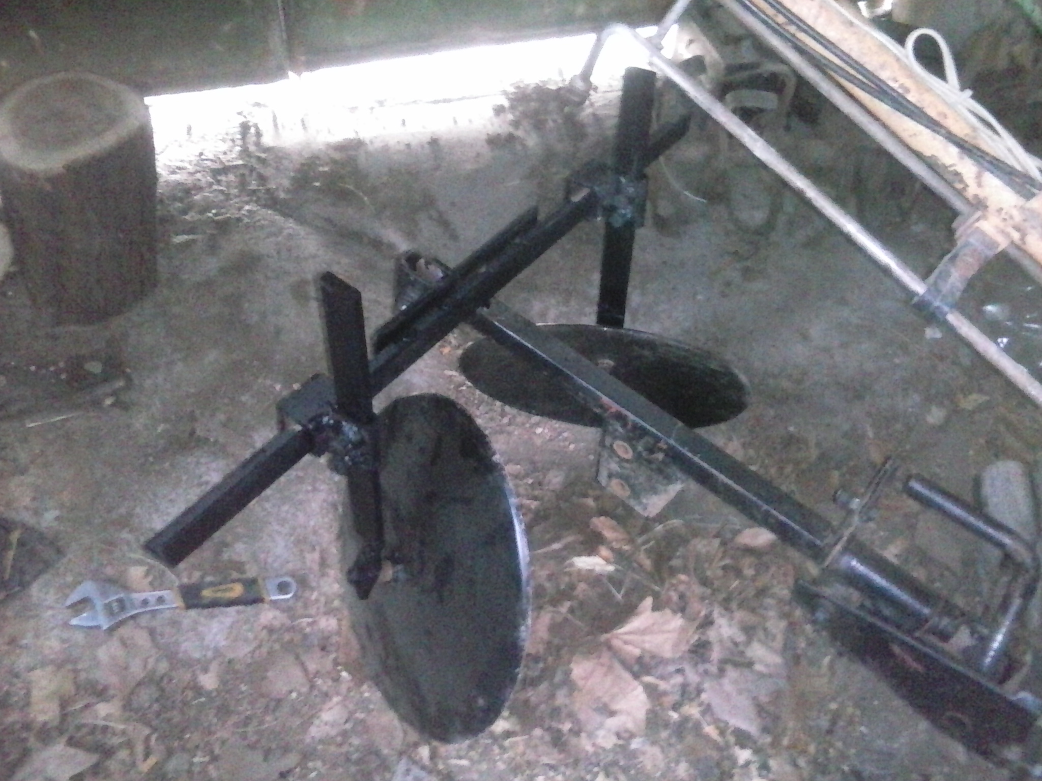

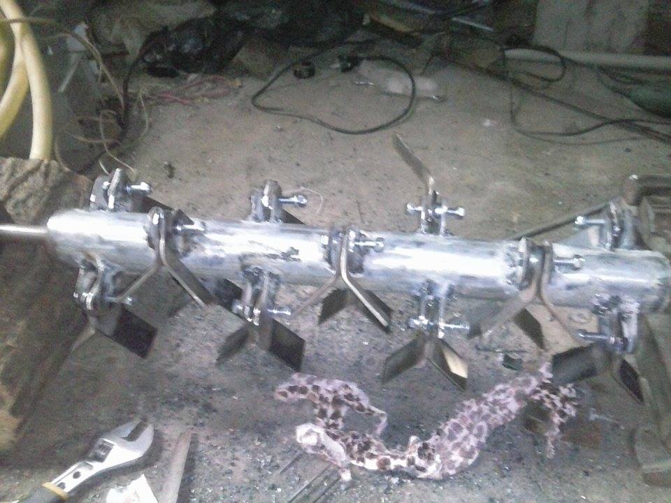

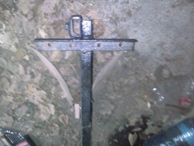

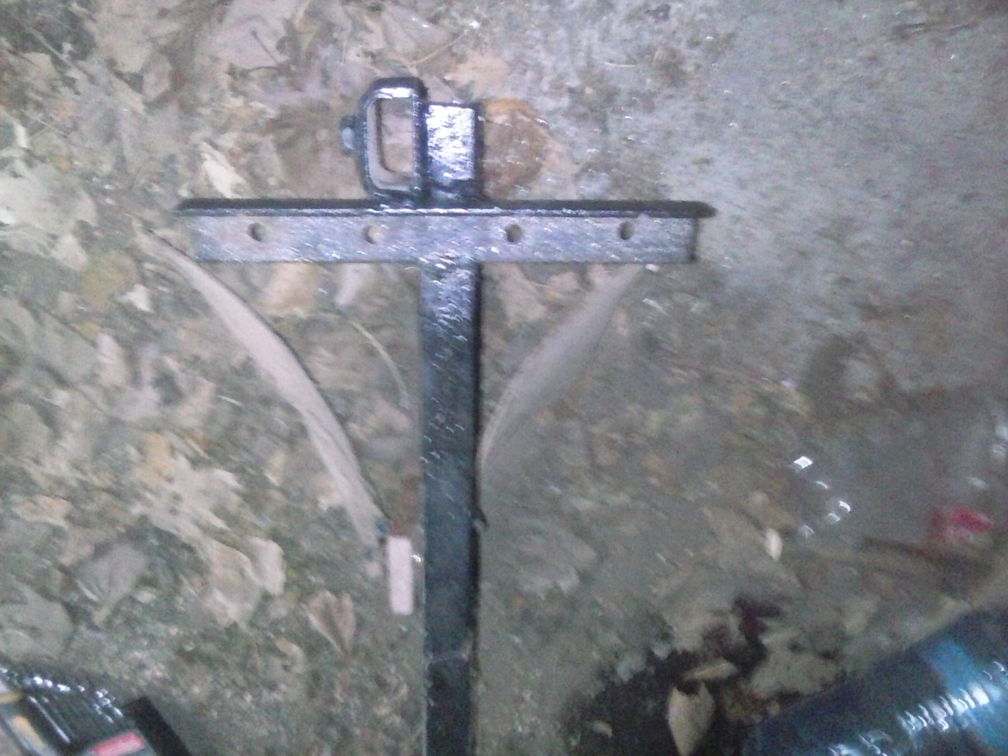

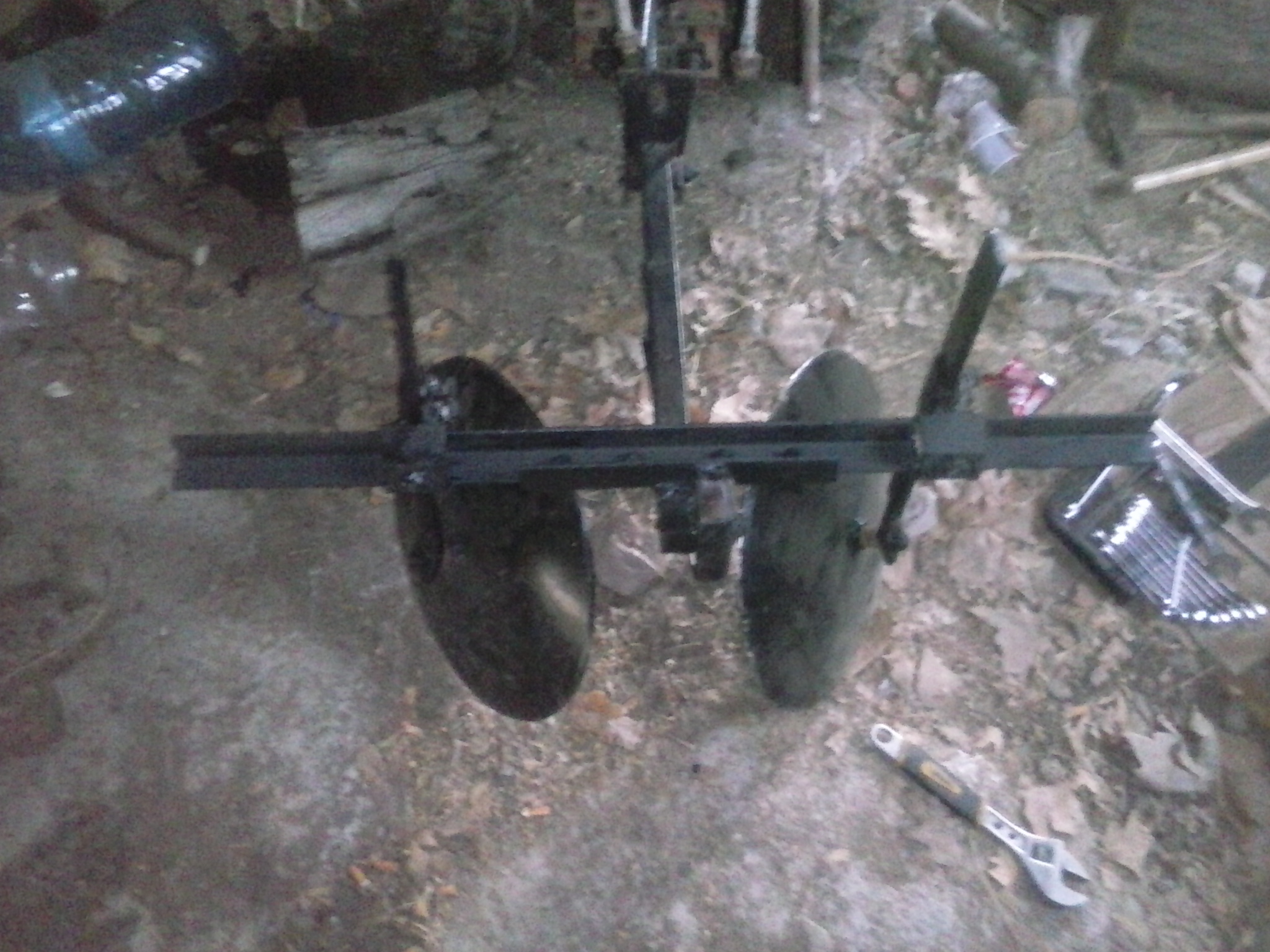

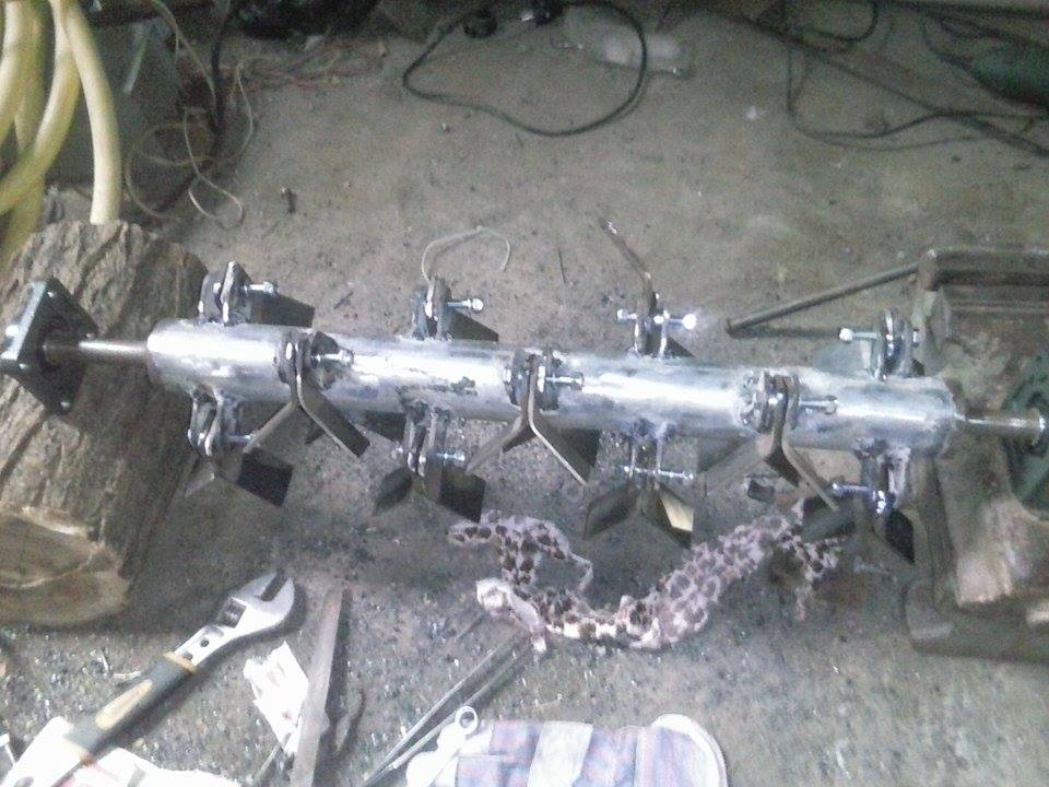

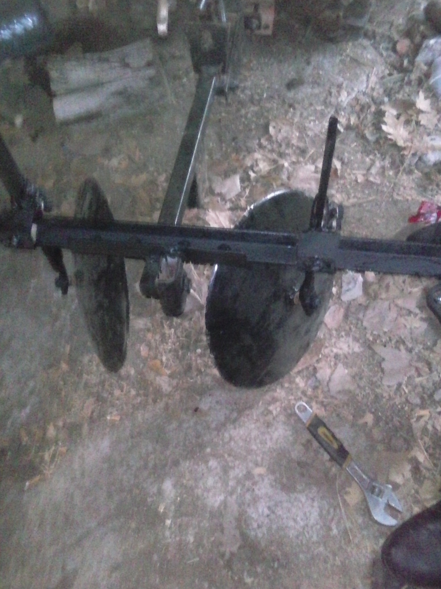

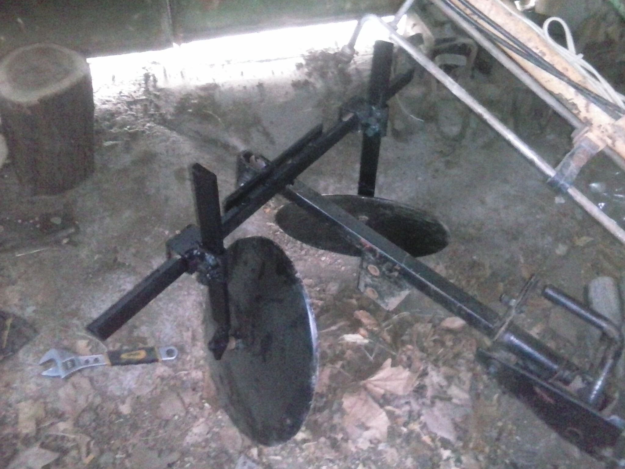

Малко подобрения :wink:
P.S. Някой ако разполага с книжка от едно време нека я качи че имам само за двигателя.

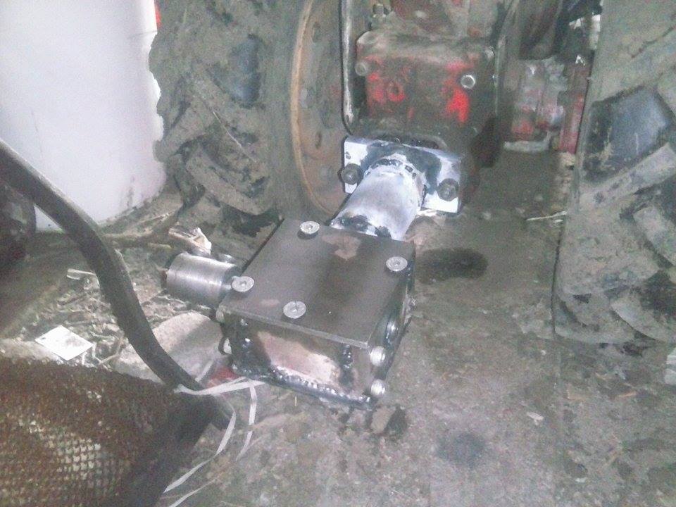

iva6ki - специалист
Напредваме с приставките :roll:, редуктора е готов само корпуса и връзките.
