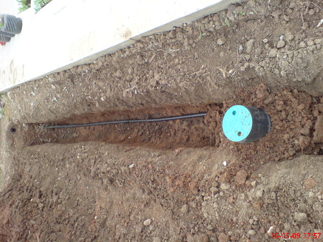

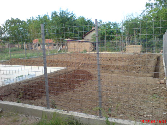

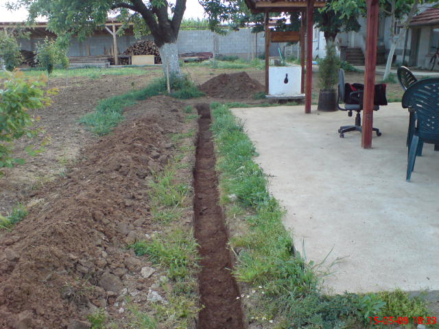

продължаваме.днес направихме поливната инсталация.

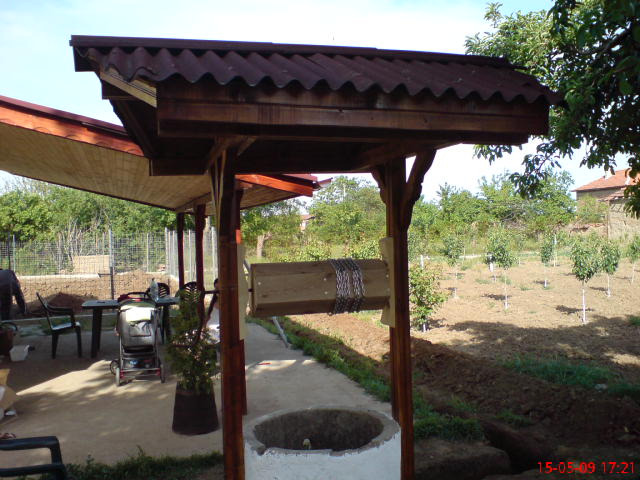

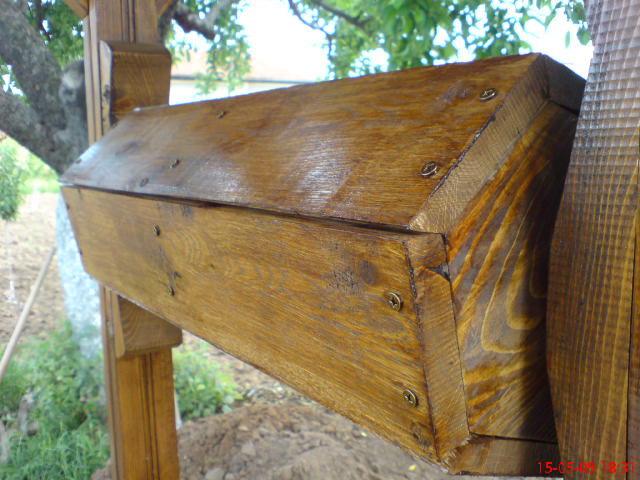

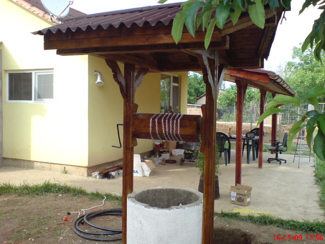

и къщичка на кладенеца

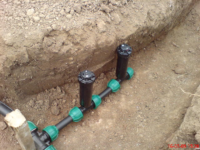

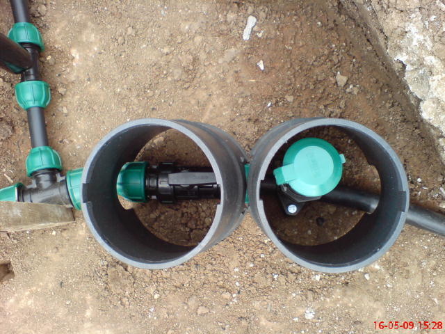

продължавам
stoycho.dadao
- Мнения: 86

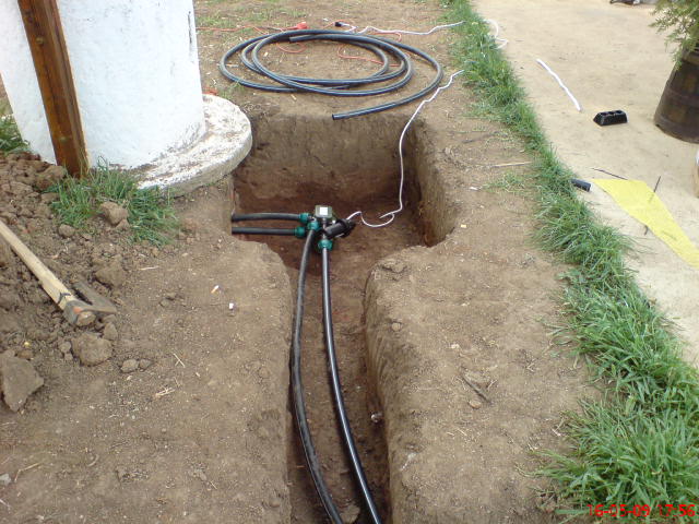

всичко е свързано и работи перфектно.от утре зариваме и отъпкваме.и съм готов за тревата.
stoycho.dadao
- Мнения: 86

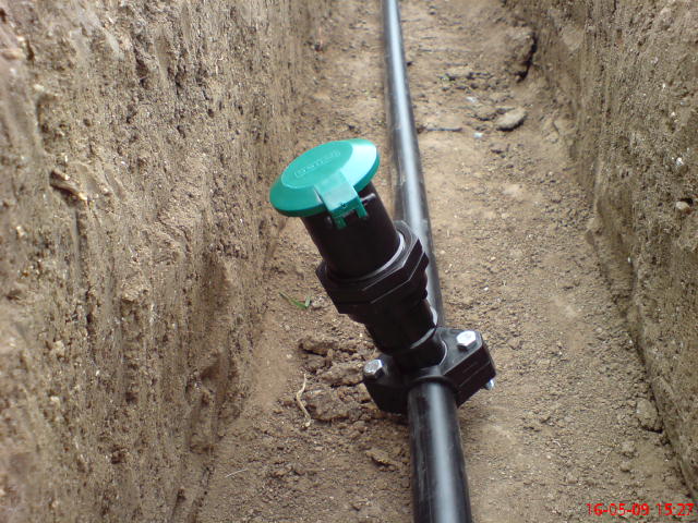

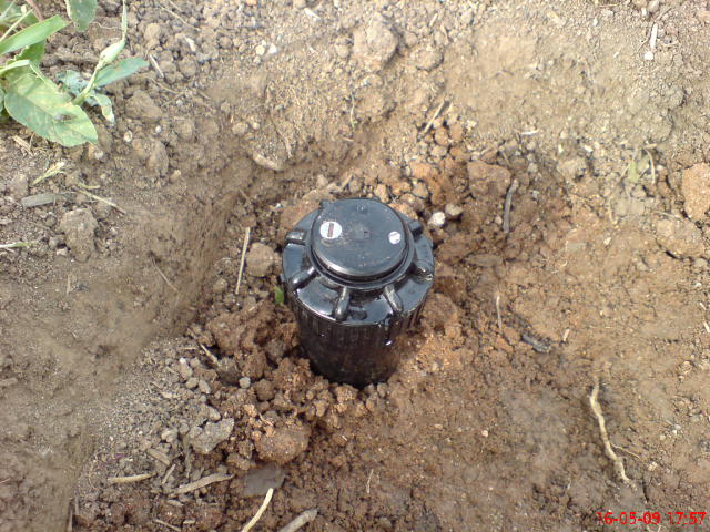

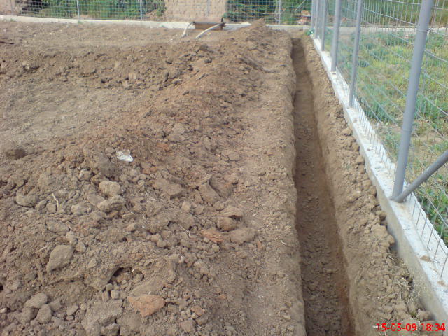

най плиткото е 25 см.главната тръба е 32 мм,а към разпръсквачите 25 мм.
stoycho.dadao
- Мнения: 86
цялата инсталация включва помпа,тръби,7 роторни разпръсквача,2 хидранта,4 малки шахти и всичко останало за свързването.заедно с труда ми излезе около 800лв.а,и 80 лв за копането на каналите.не съм предвидил за изпразване защото като спра да поливам свалям помпата,оставям крановете отворени и водата щяла да се изпари.не може по дълбоко защото разпръсквачите много ще потънат.даже и моето е дълбоко.най добре било 15-20 см.
