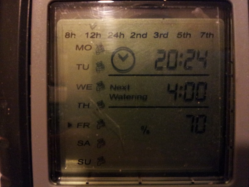

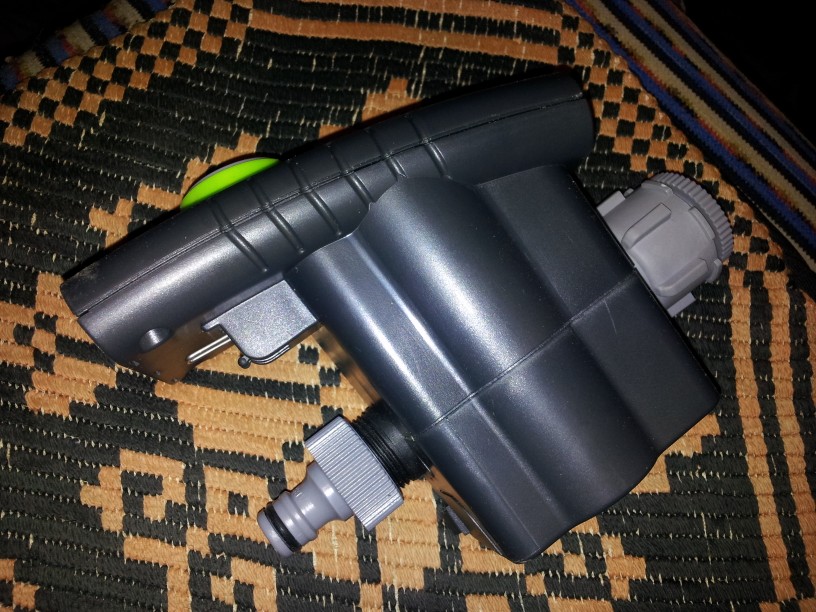

kuger - майстор
Лидълския е такъв. Повторяемост от през 8 часа до през 7 дена. Час на тръгване, време на поливане /1 мин-16 часа/, по твой избор. Вход за сензор за дъжд /липсва в комплекта/,присъединителни размери 3/4 и 1 цола. Като го слушам при пускане, или спиране, ми прилича на моторен клапан.

kuger - майстор
20140530_202455 (816 x 612).jpg (88.03 KиБ) Видяна 4407 пъти
На 2 Х 1,5V тип АА.
Вече месец стои пред мен до компа, и ме стряска, когато сработва.
На горната снимка, на гърба на дисплея, отдолу се вижда конектора за датчик дъжд.
