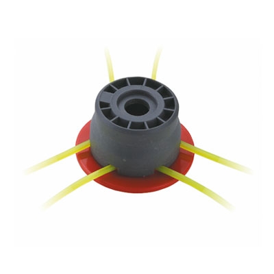

А ето и още няколко впечатления от последното ползване на уредите ми
Опитах от усуканата корда speed със сечение 2мм на малкия Хуск 323 - развърта се добре , а кордата е доста тиха и сравнително здрава. Винаги досега бях ползвал поне 2.4мм, но за в бъдеще мисля да се ориентирам към 2мм възможно най-агресивна.
На 345fr сложих глава като от снимката по-долу. Машината се форсира много бързо с нея, понеже е лека. Притеснението ми е , че е пластмасова, успокоението- че е Tecomec , които са фирма с опит и качествени продукти. Общо 6-те парчета корда по 3мм правят тревата на салата, каквато е и основната ми цел, понеже не ми се занимава да я събирам. За целия терен не се наложи да сменя парчетата корда, но като цяло бях много внимателен при съприкосновение с камъни и ограда и голяма част от проблемните места ги пое малката машина.
И още една немалка разлика между профи и хоби машините- 323-ката има някаква антивибрационна система, но тя се отнася само до моторната част. Контактът на кордовата глава с терена се предава 1 към 1 на ръцете. 345fr , благодарение на 4 точковата антивибрационна система, "отцепва" напълно работещия от мотора, както и от терена. Много е удобно за по-дълга употреба. Подобна система имат и профи моделите на Щил. За сравнение съм пробвал и някакъв 50 кубиков китаец- стори ми се че държа пробивна или трамбовъчна машина
