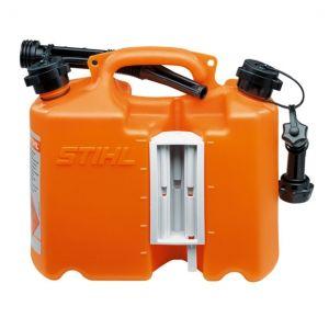

Снимка 2000 x 2304 т. на тубата на "Husqvarna" с клапан срещу преливане (вижда се по-добре, ако смените дизайна на форума на "Old"):
Някой знае ли каква е резбата на гърловината на тубите на "Stihl"?
Защото вместо да си купувам туба на "Husqvarna" за 41 лв. (на най-горната снимка), мога просто да си купя "дюза за бързо зареждане" с клапан срещу разливане на "Stihl" за 18 лв., ако става за сегашната ми туба (която изглежда като тази на "Stihl" по-горе), т.е. ако е на същата резба:
keymaker - специалист
Не става на щилската цифка резбата и по малка. Същите туби ги има в бриколаж с марка" outdoor accessories "нещо са роднини на хускварна за 36 лв.

koveslav - майстор
А промихте ли след това "ЮЗ"-чето с гориво,за да добавите и остатъка от масло по стените му в дозата гориво? Остава доста голямо количество по стените на мерните съдове за масло и е важно да се внимава с това.
За бензиновите инструменти аз ползвам комбинирана туба на Щил- масло за вериги+гориво+стойки за подръчните инструменти в нея.Доволен съм от тази комбинация.
Туба за професионалисти, които работят и с мототриони :)
