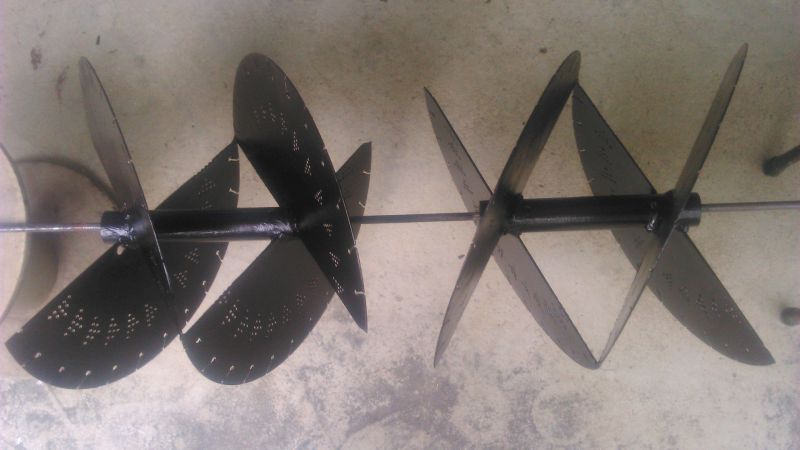

Ето една идея за всякакви почви.Става и за браздене и за зариване и за загърляне.Може да се направи и в домашни условия,може и да се купи. Има и видео.
http://tiller-bg.com/product/244.html
moreno - специалист
Реализирах идеята,остава да я пробвам в действие. :roll: Но ...като гледам няма да е скоро,всичко е една голяма локва сега. :?
koveslav - майстор
:supz: +1! Но не са ли малко къси осите-няма ли да опират дисковете в редуктора? Като гледам тертеплийската изработка,надявам се,че са мерени вече. =D>
Krass - майстор
И на мен ми се струват къси осите и освен това тънка ламарината. Аз направих нещо подобно по чертежа на Kabel69, но не се получи. Язък за матряла :cry: Моята ламарина беше 4мм. Ст.45. Ф300мм.
koveslav - майстор
Krass написа:
Сподели удачи и неудачи,нали виждаш че ги обсъждаме? А този колега виждам че е използвал стари диамантени дискове,които хич не са лесни за огъване.Всъщност този инвертар представлява два противополони по посока червяка които трябва да избутват пръстта вляво и вдясно и в този смисъл твърдостта на почвата не би трябвало да влияе много на качеството на редовете.Евентуално при по-твърдата почва ще е по-бавно.Въпроса е предварително да е фрезовано или въобще предварително да е обработено и пръстта да е разбита,а да не се очаква с това да се върши работата на дискова брана примерно.
