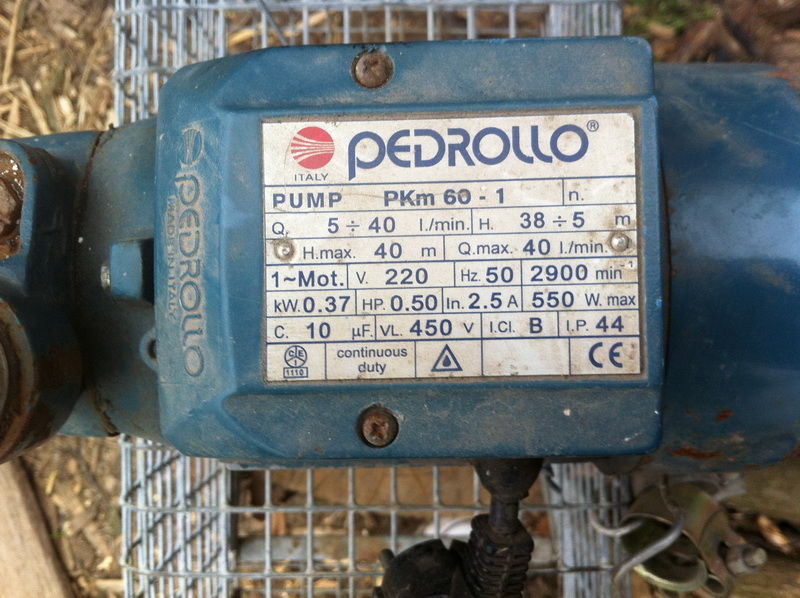

Бих искал да се допитам до вас за избор на периферна водна помпа която да подържа що годе постоянно налягане от около 1 бар в инсталация за капково напояване.
Водата с която ще поливам оранжерия с размери дължина 40 м. и ширина 8 м. я вадя от кладенец и я пълня в разервоар от 4 куб.м. Към този въпросния резервоар бих искал да свържа въпросната помпа , от който тя ще чепри вода и ще захранва капковото.На изхода на резервоара съм монтирал два филтъра.От резервоара за вода до оранжерията върви пвц тръба на 1 цол с дължина 20м. Изградил съм 10 реда за поливане с дължина на капковия маркуч 38 м.Капкообразувателите на капковия маркуч са през 10см, а дебита им е 0,64l/h като дебит го получавам 2432л/ч.
Спрял съм се на следните две помпи , ако съм сгрешил моля да ме поправите и посъветвате.
http://www.hydropompi.com/periferna-vod ... -kf-1.html
http://www.water-technic.com/ednostapal ... 1-30-p451/
Благодаря предварително за съветите.

Между другото моят приятел подържа налягането в оранжерия с дължина 25м пак изградени 10 реда със това чудо на техниката което е закупил от металекса

Kiril8305 написа:
...Спрял съм се на следните две помпи , ако съм сгрешил моля да ме поправите и посъветвате...
Не знам защо си се спрял точно на периферна помпа, защото твоя приятел ползва същата ли? По принцип периферните помпи са за малък дебит и високо налягане. Освен това тези помпи имат една особеност - работното колело е месингово а на евтините помпения корпус е от чугун. като ги оставиш не работещи (зимата) чугуна "прораства" и блокира работното колело. Трябва да се прави профилактика пролетта или да се избират такива с корпус месинг или неръждавейка.
За съжаление помпите които си избрал (поне тази на Grundfos) няма да ти осигури нужната 1 атмосфера при този дебит а само около 0,2 атмосфери. Почти излизаш извън работния обхват на помпата. За да поддържаш 1 атмосфера трябва да свиеш дебита до около 1500-1600 литра за час.
Подобно е положението ако се сдобиеш с помпа като на приятеля ти. Тя също осигурява около 1700 литра дебит при една атмосфера.
На приятеля ти му стига, защото като гледак какво си написал неговата оранжерия е около 30% по-малка от твоята и при еднакви други параметри (дебит на капкообразователя и разстояние между дупките) всичко му се вързва идеално.
Защо не вземеш например една WILO WJ 202 X EM ? При твоите изисквания за дебит ще прави около 1,8-2,0 атмосфери. Ако ти са много, не мисля че един регулатор на налягане ще те сбърка.
