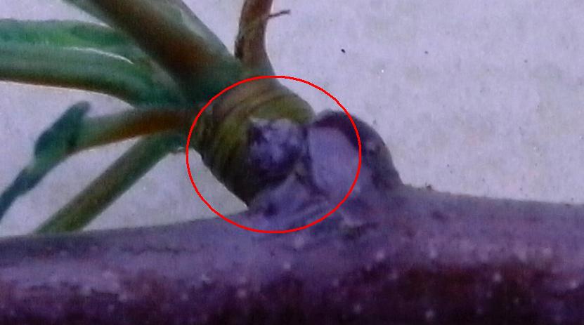

Това ли всъщност е "будната пъпка"?
будна пъпка.JPG (37.46 KиБ) Видяна 3821 пъти
докера - специалист
Не се вижда много добре , малко по отдалече е трябвало да снимаш :wink: , но май е точно това .
Най-общо казано , след покарването на листата на дърветата , в основата на дръжките им има заложени пъпки , които са за следващата година - това са будните пъпки и именно те се ползват за присаждане.
Пъпките /присадите/ се вземат от миналогодишни добре развити леторасти и общо взето технологията е същата като при есенното присаждане - на "спяща" пъпка.
Ето нещо по темата - http://www.domashenjurnal.bg/index.php/ ... 12359.html
Стига си разхищавал служебна PVC лента. После цяла България я плаща. :lol:

В крайна сметка става дума за едни и същи пъки, само наречени будни и спящи. Малко ми е объркващо, че сега са будни, а след месец, два - спящи :? То спящи има и на много други места ... активират се (събуждат се) при определени обстоятелства ...
Така или иначе на мен окулирането не ми се получава. Не, че съм се отказал да се пробвам - и вчера "мушнах" една, но не вярвам да се хване. На клипа ми направи впечатление, като че да е "изкопана" дървесината и пъпката е само на кора ...
докера - специалист
Точно така се изрязва пъпката - колкото по-малко дървесина има - по-добре и по-лесно се прихваща. Все пак се внимава да не се пререже и основата на пъпката де ...

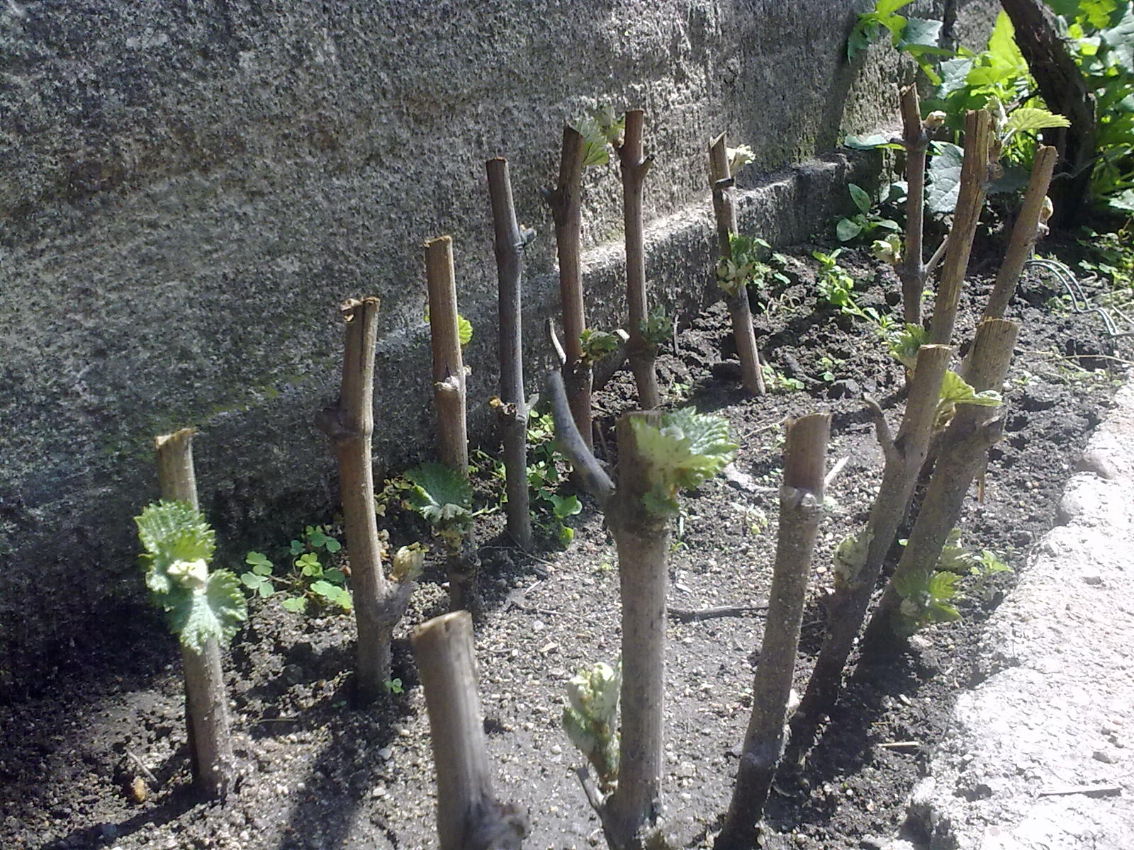

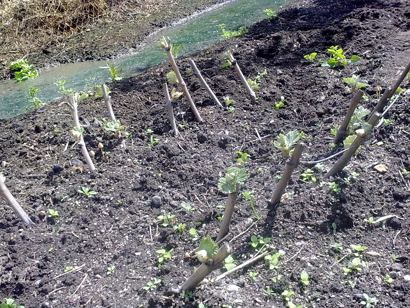

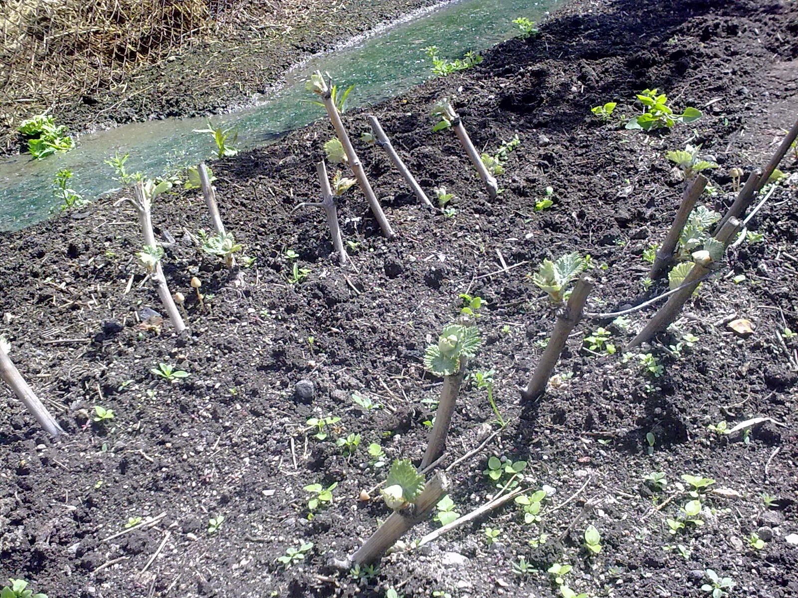

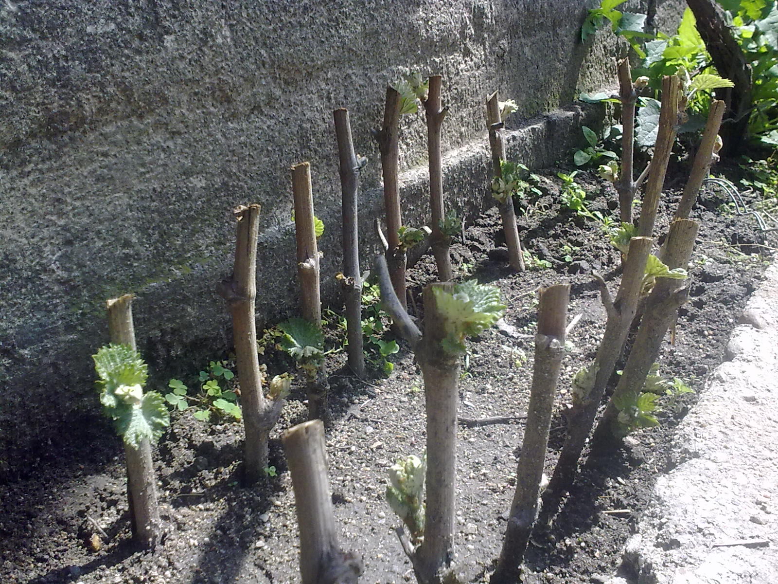

да се вмъкна малко в темата имам мерак да си направя малко масивче мавруд да пийвам зимата сабрах си пръчки как ще се окоренят най добре според вас да махна ли единия филиз че оставях по 2 пъпки уш за по-сигурно но май беше грешка кажете как трябва да процедирам да се окоренят най-добре до есента ?
Това не е добър начин за получаване на годен посадъчен материал. И да оцелеят в първите години, ще дойде време и флоксерата ще ги унищожи. Само на подложка с присаждане.
Още една подробност за маврудите. Сортът се смята за най-древният у нас. Сега правят нови насаждения с него, които са върху американска присадка. Това се прави с всички сортове през последните 100 години, защото само така лозята оцеляват от филоксерата – вредител, който съсипва корените на растението.
