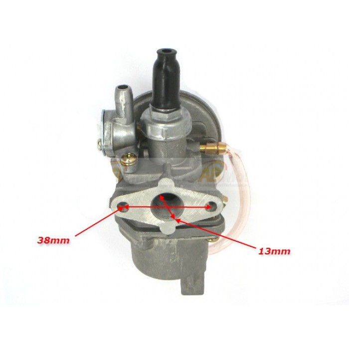

Здравейте,имам съсед с когото си помагаме много,сега той е в нужда и искам да му помогна.Отнася се за тази машина.Моторна гръбна коса.
Търсим карбуратор или от какво можем да ползваме.Понеже този тече,явно иглата вече не държи,пробвах с няколко настройки,но или тече много или не му стига горивото и гасне.

Жорка,може да се ползва и от друга машина,но ще внимаваш дифузора за въздуха да е с близък диаметър,а също така,задължително трябва да отговаря и размера на главния горивен жигльор.В магазинчетата за части за моторетки се предлагат нелоши карбураторчета,може да се помисли.Фланеца,ако не е със същото захващане,лесно се прави. Карбураторче от двутактовите китайски минимоторчета за деца е първото,което ми идва наум и би трябвало да върши работа.Има ги по сайтовете,но жигльора няма да е същия и ще трябва да се поработи и по него.
Игличката на оригинала,ако не е с гумен връх,а е метален конус има начин за възстановяване,който често дава прилични резултати.Правил съм и е ставало.Хващаш внимателно опашката на игличката в по-прецизно патронниче на някоя бормашинка,завърташ на по-високи обороти и внимателно с диамантена шкуркичка на ръка полираш повърхността на конусчето.Обикновено нараняването и износването е с формата на леко каналче в зоната в която е лягала иглата,а материала е мек и бързо се зачиства.По-зле няма да стане,ще работи.

Би трябвало да се мине със смяна на иглата . Най вероятно нямате разглобени карбуратори под ръка ,но във всеки сервиз имат ,а иглата на 90% ще стане от карбуратор на резачка.

Карбуратор с кранче за 39 куб.см. двутактов двигател с цена 25-28лв.
