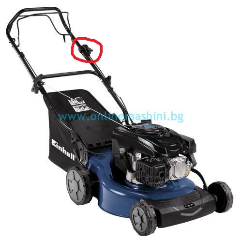

crez - майстор
Махни стартера на косачката, отдолу е маховика, около маховика има две феродови накладки които стискат маховика при пусната въпросната ръчка. Ако се опиташ да запалиш с пусната ръчка, много ще е трудно (невъзможно), при дръпната ръчка жилото разпъва накладките и палиш, при пускане гасне. Моята е така, д/л Briggs&Stratton,при фрезата няма такива накладки. Има още една ръчка,но не е газ, има две обозначения "костенурка" и "бягащ заек"(ограденото с червено) Косачката ми газ няма, тя има регулатор на карбуратора и при натоварване подава газ, няма т.н смукач, а само спиране на бензина, има помпичка за предварително(5-кратно напомпване) пускане. На снимката се вижда че, жилото от тази ръчка отива от страната на ауспуха, а карборатора е от другата страна (вижда се част от филтъра).
teon - специалист
Stefan_62 написа:
"crez" къде се намира този съединител и какво освобождава на двигателя при паленето :? . Питам защото мотофрезата ми и моторната ми косачка са с един и същ двигател, пък на двигателя на фрезата нямам съединител :?
...то има различни видове съединители и не е задължително да са на двигатела...
crez - майстор
Опс... :x .грешка моя, това е спирачка а не съединител.
